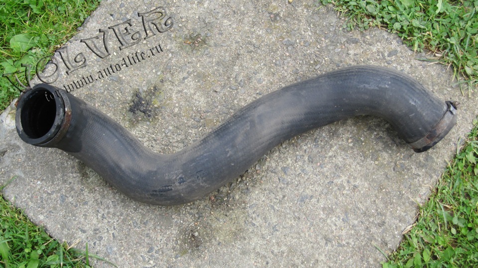

3. Откручиваем хомуты и демонтируем патрубок интеркулера. Желательно на образовавшиеся отверстия в самом интеркулере и трубе турбины надеть что-нибудь, предотвращающее попадание грязи и инородных предметов в систему.

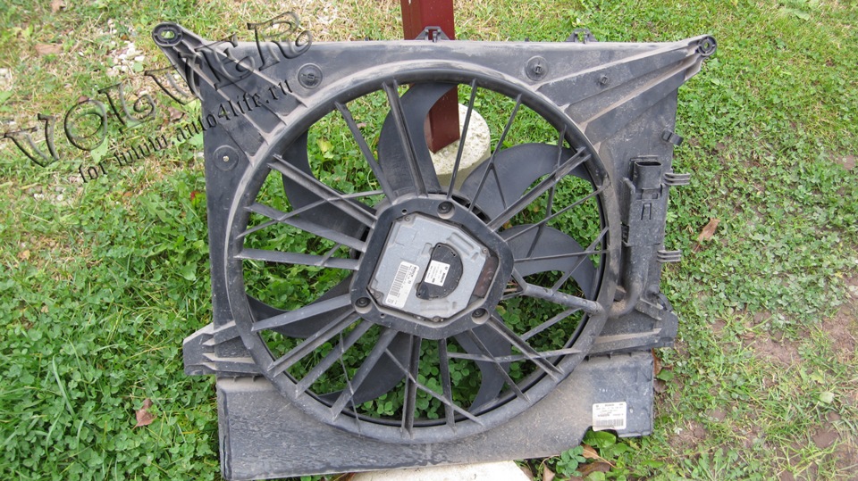

4. Для демонтажа вентилятора необходимо открутить всего два болта (на 10), но каких! Желательно иметь накидной трещеточный на 10.
5. Открутив болты вентилятора, наклоняем его к мотору, и снимаем шланг обратки ОЖ с крепежных проушин на вентиляторе. Теперь можно потянуть вентилятор вверх, тем самым вынув его из двух нижних проушин.

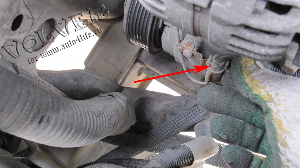

6. Отсоединяем разъем питания магнита компрессора.

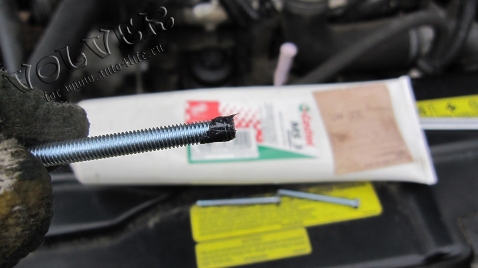

10. Теперь болтики М5. Как правило продаются они с головой под PH (крест филипс)…это сразу говорю, не удобно…По этом были куплены в свое время усиленные болтики Würth, с шестигранником на 8. Кончики болтов, да и саму резьбу будет полезно смазать медной или графитной смазкой.
11. Вворачиваем три болта в дырочки на муфте.

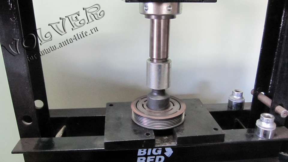

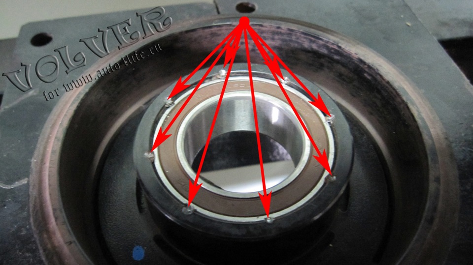

19. Далее пресс. Подшипник в шкиве имеет точечную завальцовку, но для пресса это не проблема. Выдавливаем…в качестве оправки, подходящая головка.
20. Вот она, черта где заканчивается разрушение и начинается воскрешение. Новенький подшипник (всегда отдаю предпочтение японцам).
21. Если делать нечего, возвращаем точечную завальцовку (практика показывает что необходимости в этом нет).
