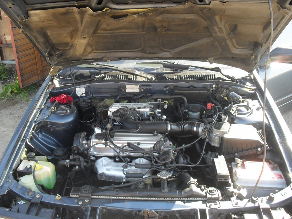

Речь пойдёт о небольших работах над мотором…

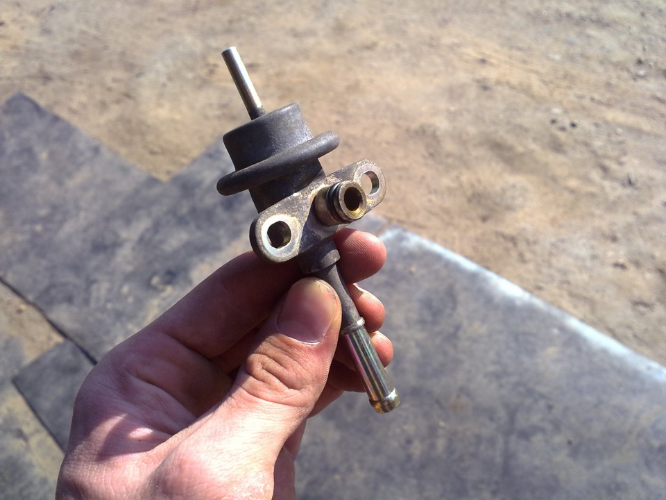

РЕГУЛЯТОР ДАВЛЕНИЯ ТОПЛИВА
Назначение регулятора, как я понял, поддерживать определённое давление в топливной рампе. Проблема была в том, что если машина долго постоит, то, чтобы завести, необходимо было покрутить стартером секунд так 5.Если ездить каждый день, то ничего почти незаметно, но всё же, это меня не устраивало.Почитав форумы, понял, что дело в регуляторе давления, он просто не держит топливо и оно уходит в обраткуког да машина стоит, соответственно нужно время чтобы накачать топливо заново. Находится он в конце топливной рампы, держится на двух болтиках.
Выглядит вот так, обычный клапан…
Купил на разборке другой, так как новых таких нет.Читал, что подходят с других машин вроде, но не стал искать, купил б.у., всё работает хорошо, повезло значит…)
Вот, может кому пригодится, делюсь ссылкой как проверить работу клапана www.mazda-auto.ru/viewtopic.php?p=573991#p573991

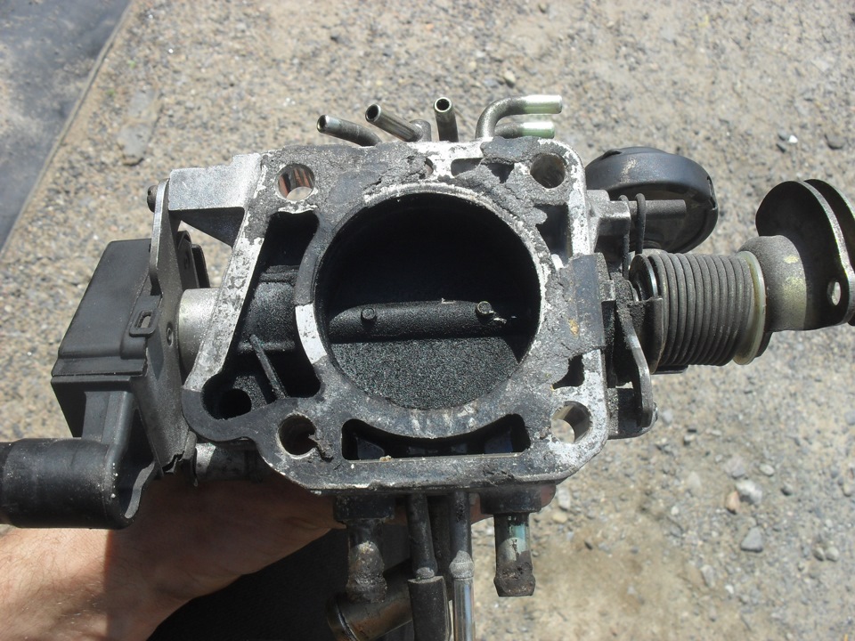

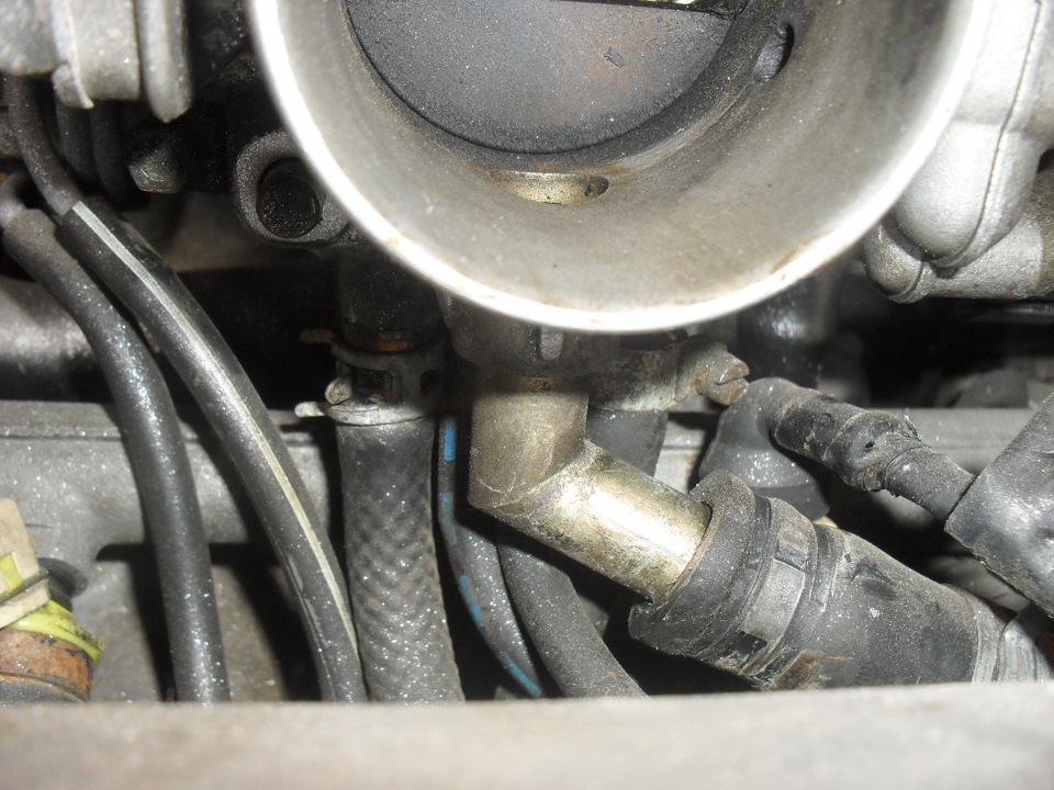

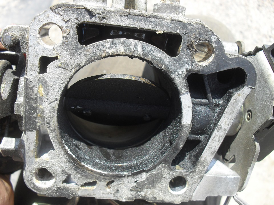

ЧИСТКА ДРОССЕЛЬНОЙ ЗАСЛОНКИ
Решил почистить ДЗ, так как до меня её вряд ли кто то трогал. Снимается просто: сразу снимаем патрубки подвода воздуха, затем откручиваем 4 гайки, снимаем патрубки и вакуумные трубки снизу и сверху, тросик газа и всё.

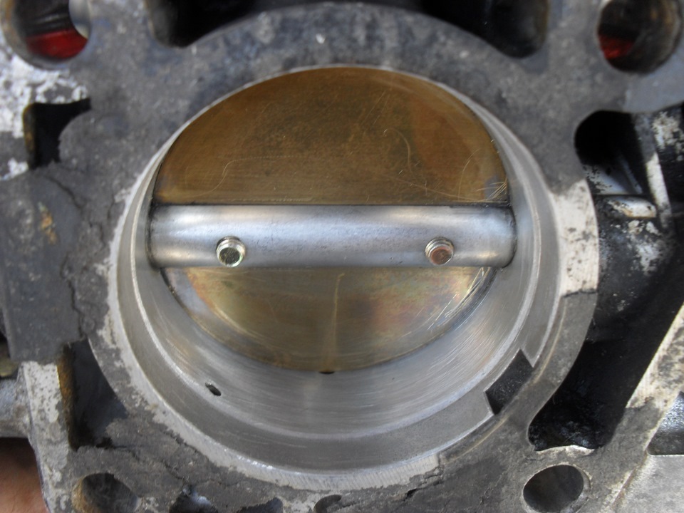

Снял и ужаснулся…
Вычистил все каналы и саму заслонку той же жидкостью для очистки карбов, результатом доволен, обороты держит ровно, и на газ откликается лучше…

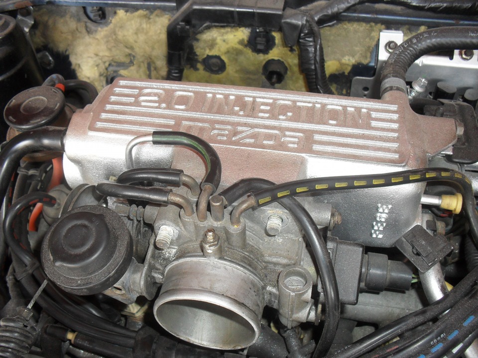

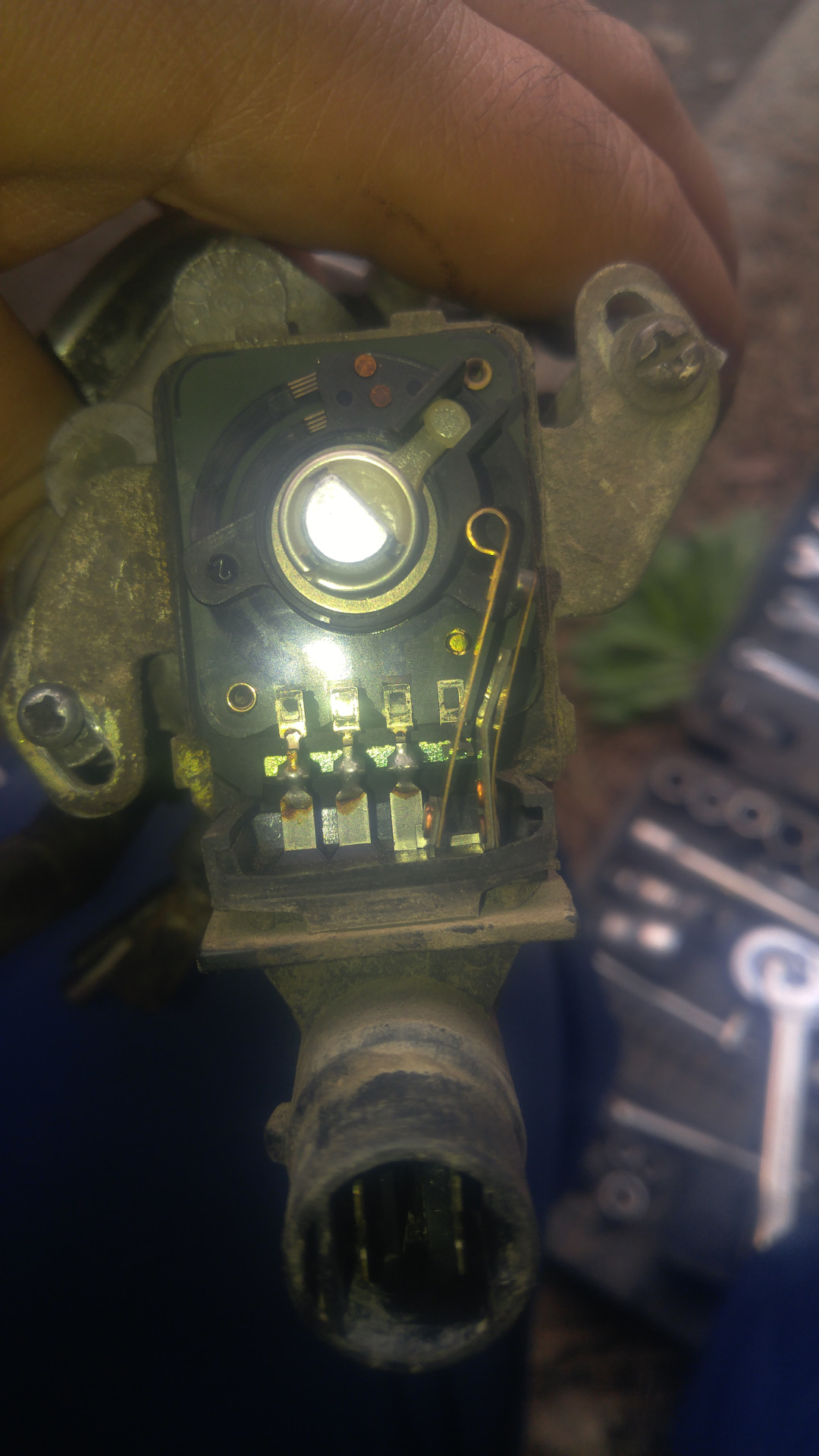

Вот фото датчик дз как он должен стоят
Снизу дрос заслонок есть 4 трубка 2 шт большои 2 шт маленькая куда они идут скажите
Здравствуйте открыл датчик дроселный заслонок там кантакт есть уменя он открыто .крутил все не как не контачет.как он дожен стоят положения зослонк закрыто когда

а обороты не стала держать выше? я почистил карбклинером стали обороты 1300 держит
стала, где то на 200, отрегулировал
вот и у меня 1200 1300 держит… как регулировал?
вот здесь у меня на фото, первая фото дроссельной заслонки, справа там винт такой утопленный, вот крутишь его, смотришь на тахометр и регулируешь)
ясно ) спасибо, поищу, попробую

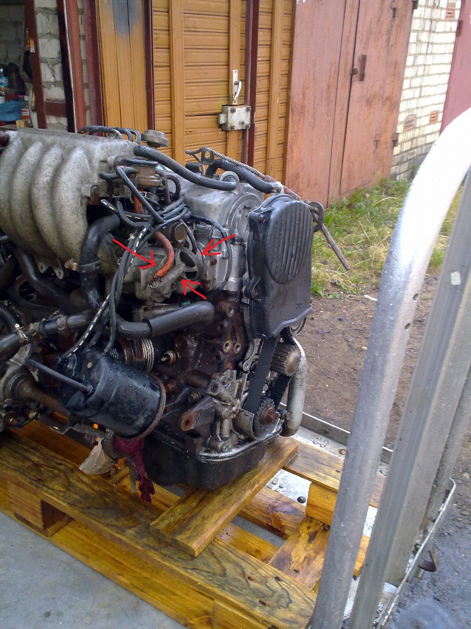

А где кстати клапан ЕГРовский крепится? сфоткай, если не сложно
в записи этой добавил ещё одно фото, там красными стрелками отметил

Молодцом) Тоже недавно дроссель почистил, такой же штукой) Правда не снимал, А так забрызгал) На газ реально лучше отзывается))
спаисбо!) да, разница заметна сразу)
А заслонку на герметик обратно садил?
нет, поставил как было, она там плотно прилегает
Та ну. Там с той прокладки нечего не осталось. О какой герметичности речь может идти.
ну так да, но зачем этот гермет, я вырезал сталеасбестовую новую прокладку
аа, ну тогда нормально.

ничего сложного, только немного неудобно патрубки снизу снимать, а так норм)
