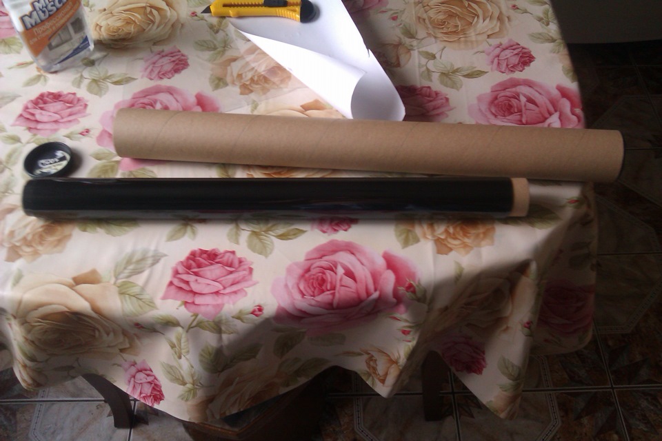

И так что бы завершить нашу работу по тонировке нам понадобится:
1) скребок
2) наждачная бумага (это если надо подровнять нашу тонировку)
3) тонировочная пленка
4) мыльный раствор (нужен для нанесения пленки на ПЭТ)
5) тряпка (обычная без наворотов!)

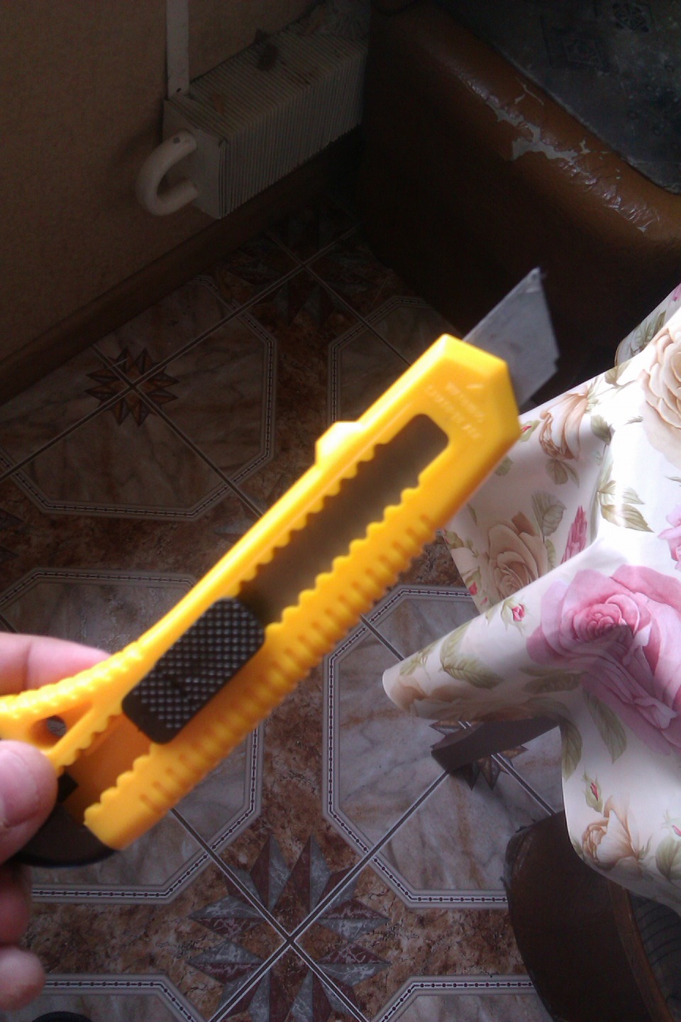

6) концелярский ножик
7) пульверизатор
