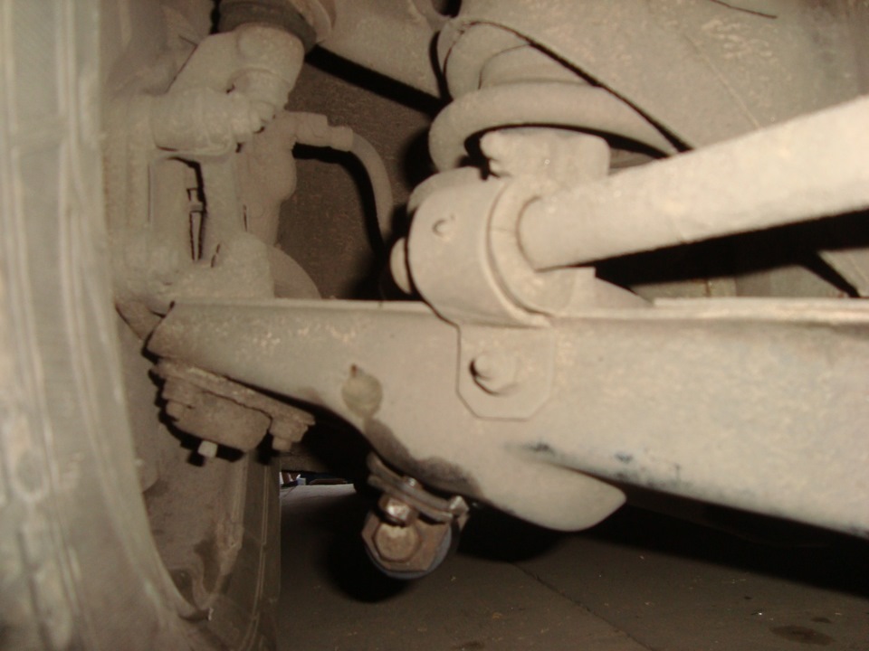

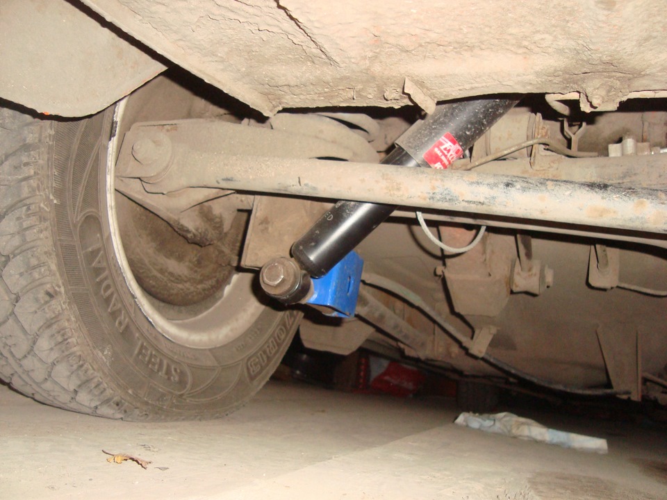

перенес крепления амортов в низ и сзади и спереди. спереди путем обрезания стандартных кронштейнов снизу и переворачивания их. сзади — серьги под завышение задом наперед))

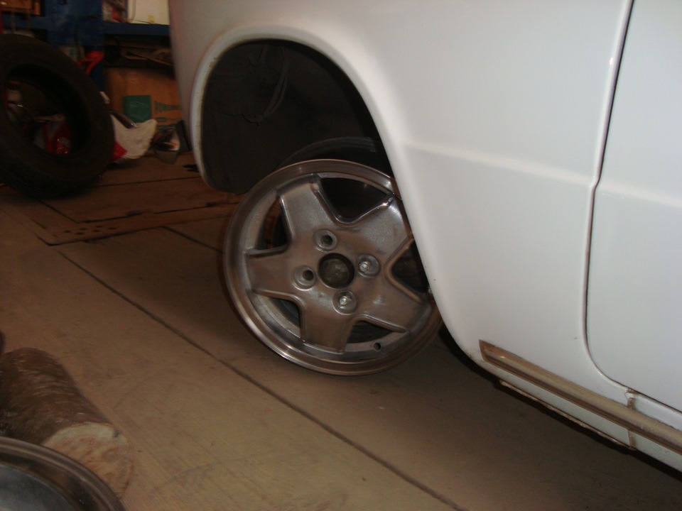

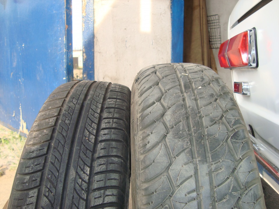

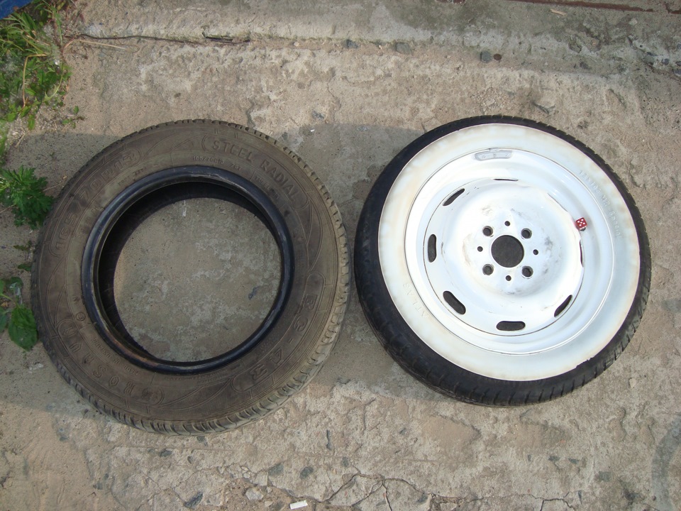

наконец обул на перед 155/65. замучился с вайтами честное слово. надел усадил их вначале как начал накачивать так они как ромашка раскрылись, пришлось по несколько раз перенатягивать, только после множественных манипуляций они вроде сели нормально. после примерки колеса на авто ожидал уменьшения клиренса еще чуток. потому что та резина которая стояла до этого(165/70) была выше по профилю на пару см. но чет я ощутимой разницы не заметил. по идеи если судить по внешним факторам перед стал ниже, ибо задние брызговики оторвались от пола. и от порогов до покрытия с переди теперь 11,5см сзади 14см. досада в том что почему то у меня штаны выхлопа ваще низко висят, много ниже балки(сейчас самая низкая точка там) и там получается см 4 до покрытия. но все равно визуально не видно что она стала ближе к земле. может это еще из-за того что калесо само по себе маленькое и теряется в арке. но задница просится еще пильнуть. а то рейк большеват стал кажется.

я себе когда вместо матизорезины поставил обычную — ощущения были как будто морду поднял :)
п.с. с матизорезиной впереди вайтволлы убиваются моментально :(
Вайты они сами то по себе не расчитаны на каждодневную езду.а я уаще не езжу щас!в этом сезоне один раз выехал:-)
Домики пореж болгаркой и переверни, иначе потом придется поправлять — их вверх загнет)
Домики имеешь ввиду девяточные?есть ссылка, как это выглядит?
Не, свои разверни. Когда мост начнет уходить вниз, домики вверх загнутся просто. Там шляпка болта мешать будет, по месту отрежешь и все будет хорошо)
