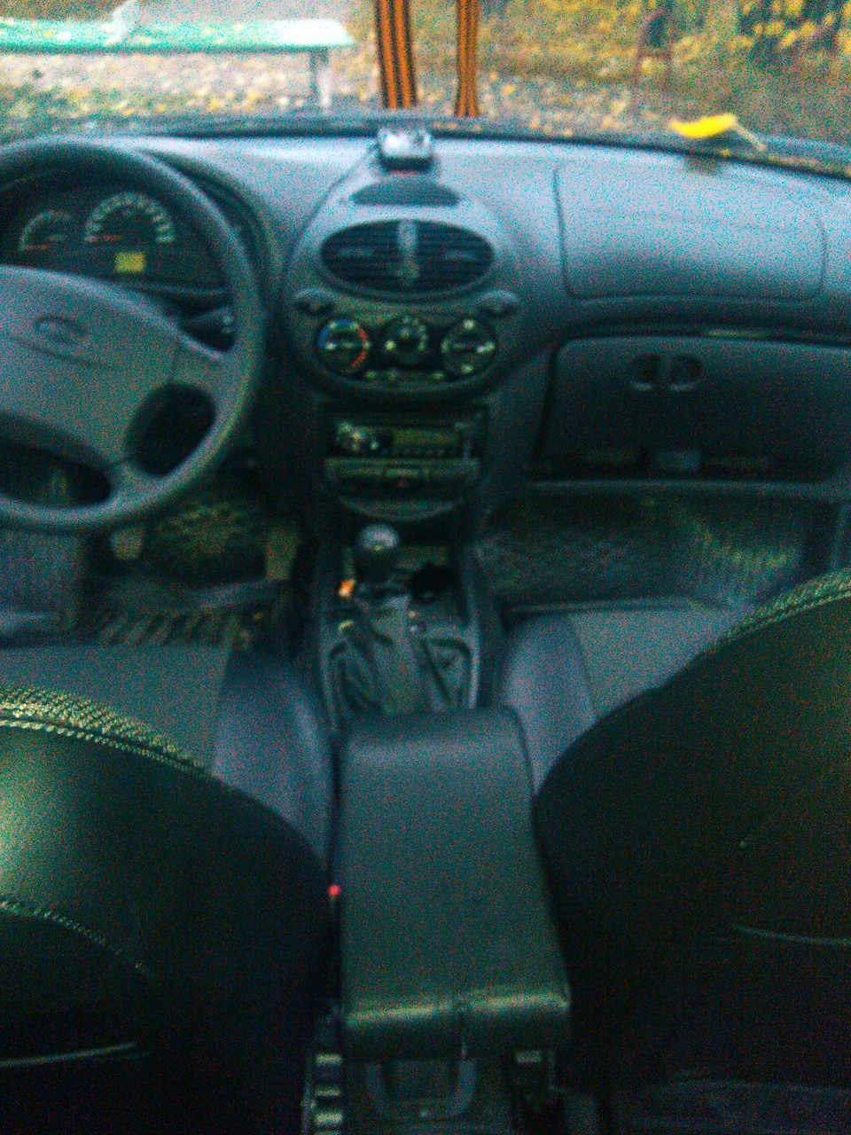

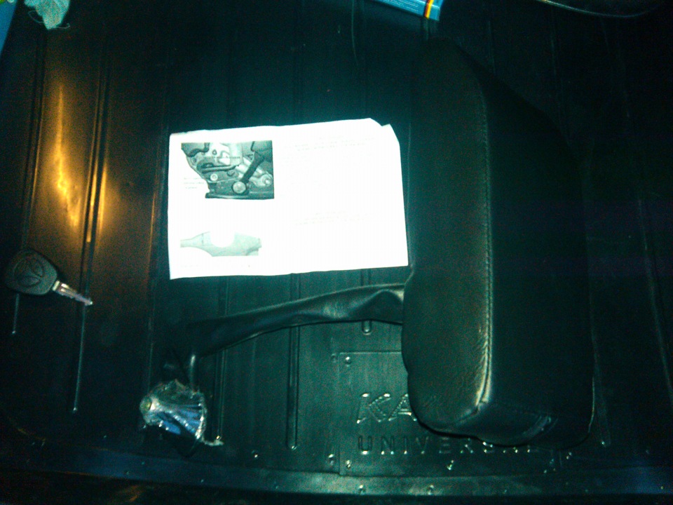

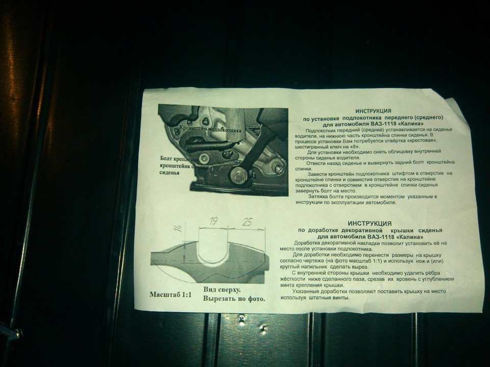

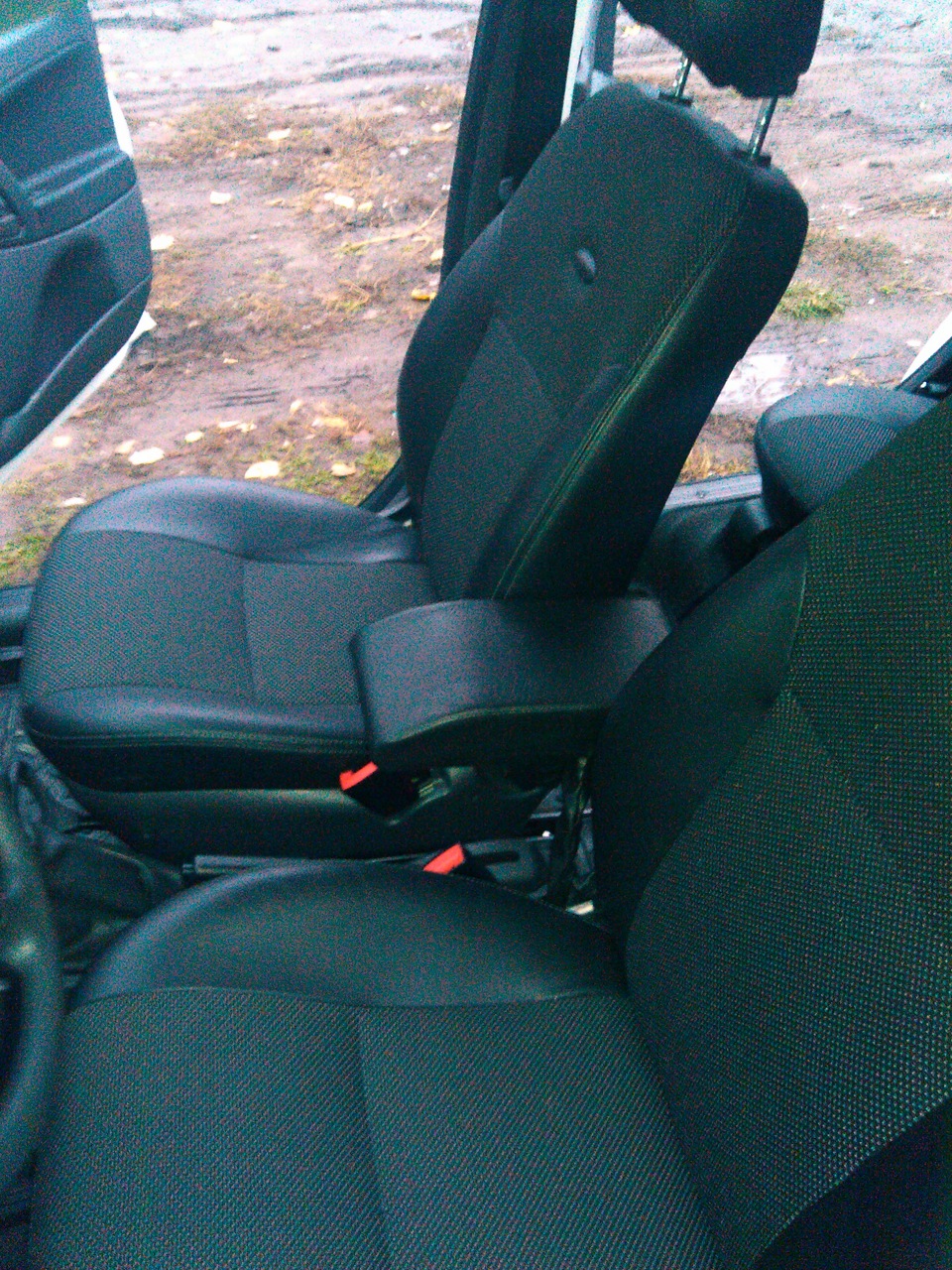

В Субботу купил подлокотник и сразу же решил его установить.В комплекте была хорошая инструкция по установке, так что проблем не возникло. Вот что получилось. Мне кажется стало смотреться немного симпатичнее.
Купил такой же, но сразу не поставил. Оказалось в сидушке отсутствует отверстие для штыря подлокотника. Искал распечатку на Алмаре. Проблемы были? у меня салон такой же. Р.S. ну все, прощайте девчонки, обжималки в машине, при разложенных передних сиденьях эта хрень откровенно мешается :-)

Ну не знаю зато локтю очень даже удобно
