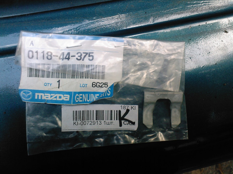

Полная ревизия стояночного тормоза показала, что необходимо:
1) Трос привода стояночного тормоза левый — Japan Cars C73040 — 1шт.
2) Пружина возвратная ручного тормоза — Mazda 0750-41-308 — 1 шт.
3) Стопор троса тормоза стояночного — Mazda 0118-44-375 — 1 шт.
Фото деталек:
Теплый денечек для замены и меняем все на новое :)
Процесс не фоткал, т.к. там нет ничего сложного: попускаем лапку на суппорте и освобождаем трос, откручиваем 2 гайки от продольного рычага, откручиваем болт держателя троса в районе бака и собственно снимаем трос с кронштейна. Ставим все в обратном порядке.

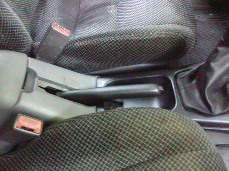

Также заменил ручку ручника на стоковую… потому что у меня ранее стояла "тюнинховая супер ручка на не затягивающемся ручнике" Теперь все по фен-шую 6-7 щелчков и авто мертво стоит.
Безопасность превыше всего!
