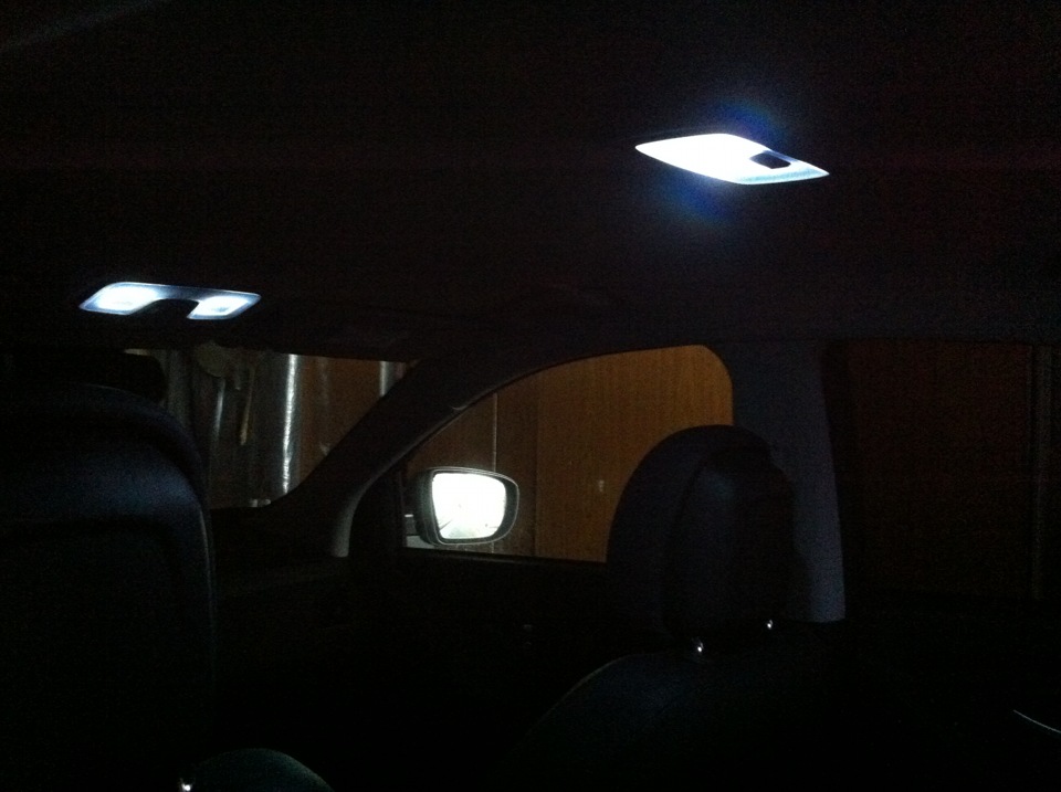

Хочу поставить везде белый свет! Потихоньку начал…

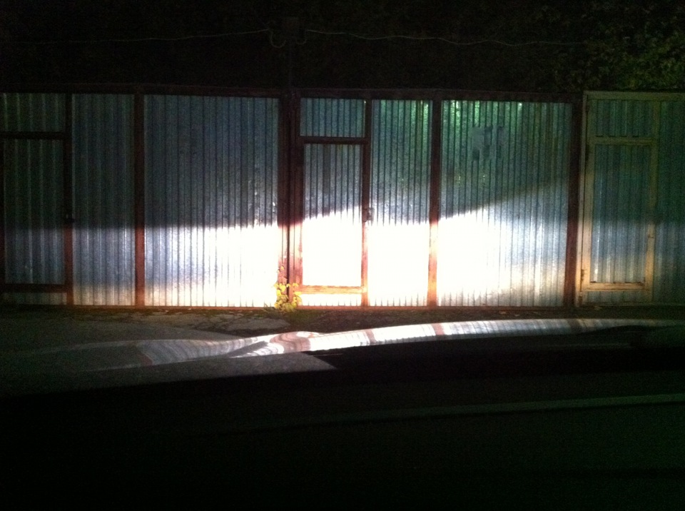

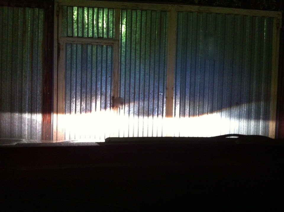

Поставил диоды в салонное освещение-100рэ за лампочку(пока кроме подсветки под козырьками), светодиод(с линзой) в передние габариты-100рэ шт., и ближний свет-600рэ пара (корейские галогенки MTF Vanadium цветовая температура 5000K). В планах однозначно поставить в противотуманки! Под вопросом дальний свет, лампочки под козырьками в салон, в бардачке и в багажнике(естественно вопрос чисто финансовый).
На фотках может быть не очень видно, но отличие я думаю явно заметно даже в сравнении ближнего света со светом противотуманок!

З.З.Ы. Дополнение(23.10.12): Всё-таки поменял противотуманки, взял тоже MTF Vanadium цветовая температура 5000K(цена 700рэ). И ещё поменял на светодиоды:
-бардачок(50р.);
-багажник(50р.);
-подсветка номера(две по 100р.)
Итого ещё плюс 1000 деревянных!

Подскажи, какой цоколь нам нужен на ближний и ПТФ?
Ближний Н7
Дальний Н7
Противотуманки Н27 (880) прямой контак (не путать с Н27 (881) загнутый в бок!)
Это если только ты взял икса ещё не с обновлённой оптикой! Там уже может быть другое!

а как ПТФ менять? с какой стороны подлазить?
Менял под капотом! Пространство очень ограничено(руки поободрал). Правая птф-немного бачок омывайки мешает, левая-посвободней, но лампочка почему-то очень тяжело выкручивалась(даже пришлось воспользоваться круглогубцами с загнутым носиком).
Лучше менять летом, или в тёплом помещении, потому что нужны руки без одежды(выше локтей, ну конечно у кого какие руки:)), иначе с одеждой не пролезть!

да я ошибся, щас вот в руках коробка МТФ от рио…есть Палладиум 5500 к — кристально синий, я на рио всегда ровно 5000 к ставил, вот думаю — может попробовать поставить 5500, ну или в дальний или в ПТФ…
Если глянешь БЖ РИО то у меня в головном свете сейчас МТФ ВАНАДИУМ 5000 к, а в ПТФ МТФ ТИТАНИУМ 4300 к, но различие в оттенках серьезное ( хотя там напсано бело-голубой тоже, но нифига, совсем разные) .
Про голубой оттенок именно в линзе виден? www.drive2.ru/cars/kia/ri…/288230376152828608/#post посмотри БЖ, пожалуйста, вот там на отражателе просматривается голубой оттенок от лампы…не столь красиво!
Неее, больше 5000К не стоит ставить — будет "синеть". Самая оптимальная темпереатура 4000-5000! Поставь свои 4300 в дальний, а в птф купи 5000(чтоб одинаковый цвет с ближним был). А на счёт голубого оттенка — может у тебя не 5000 в ближнем стоит а как раз 5500?! Потому что у меня 5000 в ближнем без всякого синего оттенка, даже немного(очень слабо) желтоватый (посмотри получше у меня фотку фары крупным планом!)
Тебе при покупке могли продать 5500(просто лампочки перепутали, коробка-то легко открывается, кто-то брал -вернул и перепутали). Я просто свою фотку с твоей сравниваю — отличается. Единственное может из-за того что в линзе стоит, а у тебя просто в фаре?!
