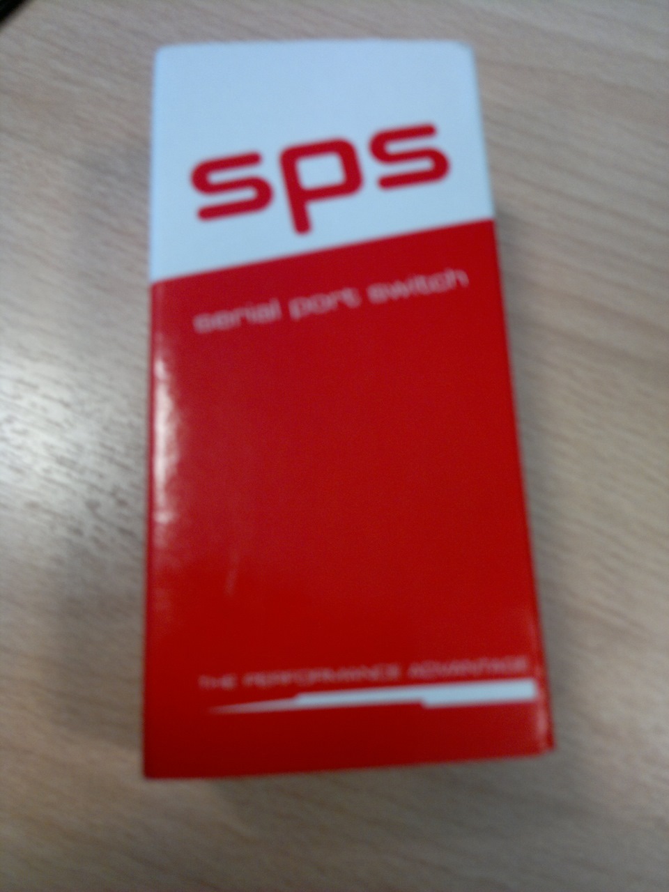

Приобрёл недавно вот такой девайс.
Назначение его, думаю всем известно, он переключает прошивку REVO.

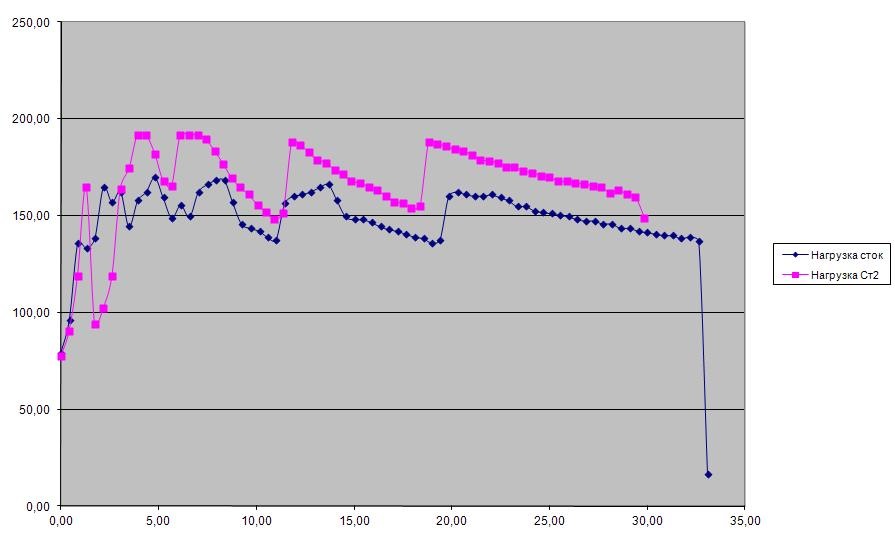

На графике отображена нагрузка на двигатель. В целом можно судить что нагрузка на двигатель возрастает на 15% (по отношению к стоку) когда валишь на все деньги.

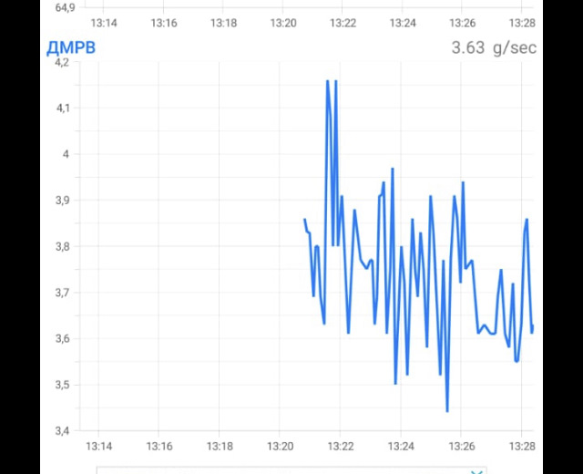

У меня вот. Как показывает
Это на холостых?

хаха)) как она работает? вставил в ОБД разъем вкл, залито, выкл залита штатная прошивка?
Вот ты блин)).
Чтоб прошить надо ехать к Амету ну или кто там ещё заливает…
Он зальёт получится у тебя в блоке будет сток +3 прошивки под разные виды бензина…
А этим девайсом ты можешь переключаться между ними самостоятельно… У АПР к примеру такой девайс не нужен переключаешься круиз контролем.

сколько она обошлась? и для каких машин пойдет? а все таки в голове не укладывается, за счет чего она увеличила мощность, причем порядочно
Кто она? прошивка?
или переключатель?
рекомендованная цена переключателя 7500р.
Прошивка в районе 20тр наверно на ст 1. (льют 3 программы 95 …98…спорт бензин, а ты выбираешь какая именно тебе нужна. переключатель позволяет активировать самому нужную прошивку или включить сток)

Ну здорово! Вот только с координатными прямыми правильно все? Отношение скорости ко времени в графике нагрузке например, это ускорение. % надо писать, не?
Про нагрузку на мотор?
Да вообще там не скорость там процент нагрузки на двигатель по логам… от 140% до 190%…
что то туплю 190% по сравнению с чем в таком случае? %)
А в первом графике тогда тоже нагрузка?
Когда снимаешь логи он показывает нагрузку на мотор…( исходя не из 100%)
те на стоке это нагрузка доходит до 170% при полном валилове, а на прошивке до 191% при полном.
просто есть 2 цифры на стоке 150 к примеру на прошивке 175 отсюда делаем вывод что нагрузка условно на 15% выше по сравнению со стоком.
175 *100/ 150=116 -100=16 те примерно на 15 % больше нагрузка.

все правильно! слушай, а если этот девай мне воткнуть, то он же не будет работать? нужно что бы у меня была предустановлена проша?
Конечно… Рево сразу 3 прошивки льют…
А этот девайс их только переключает . по примеру собрался на юга и переключил с 98 на 95… Или залил спорт бензин переключил на него.
