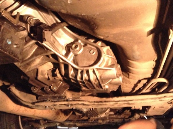

Решила снять коробку и разобрать ее дабы посмотреть, что там внутри у нас. На запчасти мои новые поглядеть — точнее на то, что от них осталось, если они там были вообще.
Дружественный бмв сервис приютил мою японскую помоечку к себе. Скинули коробку, и я поволокла ее к знакомому механику. На деффектовку. Попутно заехав в гараж и прихватив с собой нашу родную коробку для образца.
Пока Коля разбирался с гетрагами – механик из бмв сервиса успел уйти в отпуск на неделю… =( все как обычно затягивалось.
Первый вердикт по коробке был такой – «я разобрал ее, но ничего криминального не увидел. Два заусенца на шестернях второй и третьей передачи – их срезал. Подшипники нормально себя чувствуют, синхроны тоже в норме. В чем причина — не ясно.»
Печально покивав головой и мысленно выкинув еще энное количество денег на ветер я решила, что видимо, придется отправлять в Москву в «Алтехно» на ремонт, а тачку или ставить на прикол или ставить на нее старую коробку и овощить.
Но спустя день, как раз когда я собиралась ехать за многострадальной коробкой, мне позвонил Коля и радостно сообщил что, по его мнению, он нашел косяк который портил мне жизнь.
Проблема, по его мнению, была в картере коробки передач. У новой коробки с ним были однозначные проблемы. В коробке есть механизмы фиксации вилки выбора передач (если я правильно понимаю и это называется так). Выглядят они как обычный шарик с пружинкой, притянутый болтом вкрученным в корпус. Смысл действия — фиксировать передачу (что логично подходило к моим проблемам с первой) и еще она не дает включить две передачи одновременно (что опять же, как мне показалось, просто про меня с моим невтыканием второй после третьей)
Так вот на одном из отверстий для этих фиксаторов в корпусе отсутствовала резьба, попадало какое-то гомно туда, шарик клинило походу дела.
Раскидав мою родную коробку, поменяли корпуса местами, поставили новые пружинки все проверили — вроде все отлично. За месяц это был чуть ли не первый день, когда у меня было хорошее настроение! Счастливая я приволокла коробку в бмв-сервис, но мальчик кто мне ее снимал так и не вернулся из отпуска… Тачка простояла там еще лишнюю неделю. Я приезжала каждый день смотрела на грустную синюю морду, на валяющуюся коробку и жутко злилась на то, что я не мальчик и не могу все сделать без сторонней помощи.
Цель была поставить коробку – обкатать ее 100км, слить масло посмотреть что там, залить новое и валить в субботу на гонки! =) Но все пошло прахом, ни в пятницу, ни в субботу мне коробку так никто и не поставил. Впрочем, когда в восемь вечера субботы, как раз к началу драга, стеной пошел ливень – мое настроение все же с отметки ниже плинтуса поднялось в устойчивый ноль. Я опять ничего не пропустила — погода была на моей стороне.

Наконец-то освободился подъемник! Затолкали скай на него. Стали ставить коробку. Попутно поставили новые подушки под радиатор,
поменяли болты переднего кардана – старые уже болели — проблемы с резьбой были. Болтики удалось найти и купить по странной цене 1000р за 4 штучки, б/у))) Дороже, чем новые, зато сразу, а не со сроком ожидания в 50 дней. Так же параллельно поняла, что у меня подыхает подушка кпп, и опять же она своя личная там! С обычного купе или полноприводного скайлайна ни хрена не подходит! Ну что-ж, вот они, издержки владения редким ведром.=(
Коробку поставили, залили масла, прокачали атессу и… и ни хрена блин. Потрачено куча времени, денег и нервов — результат ноль. Те же проблемы с переключением вниз. Так же, иногда не алё, первая. Факин черт. Я чуть не плакала от жалости к себе.
