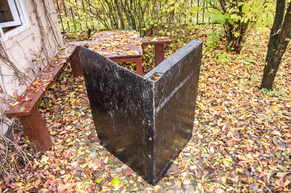

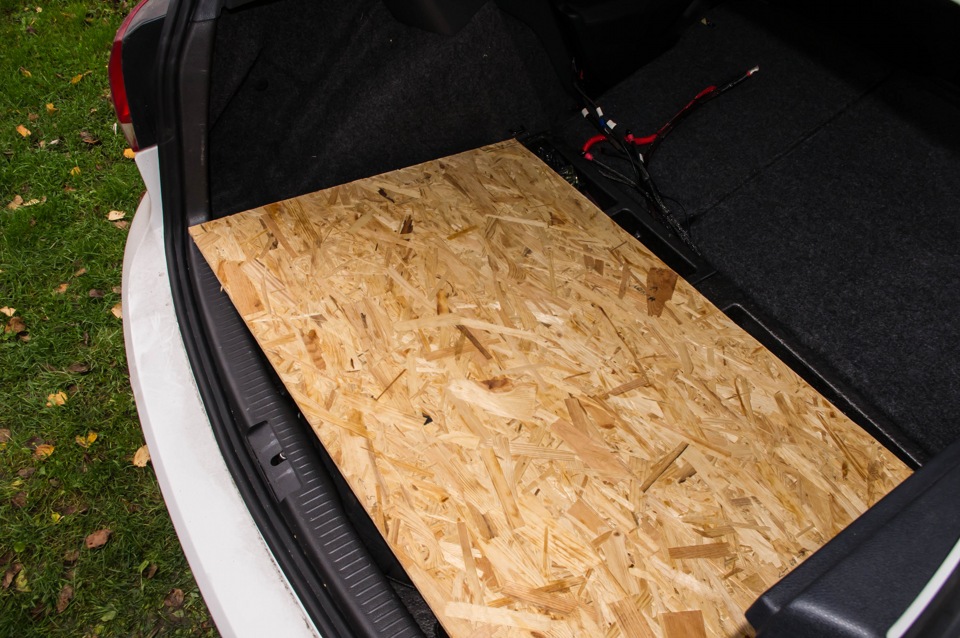

Вчера весь день пилил фальшпол.
Делал из фанеры (вернее материала типа фанеры, только из больших прессованых опилок) толщиной 10мм.
Примерка
С боковыми стенками
Вот за это место в принципе он крепится к кузову, пока туда засунул крючки с резьбой, хотя сам коробок и так лежит плотно и не катается
Слегка прошелся шкуркой
Примерка уся

Подскажи, сколько высота ящика полная получилась?
Много еще до высоты борта?
Не знаю сколько высота, но пол был вровень с дверным проемом

хотя мой коробок доделывать еще надо, крышка широковата получилась, угол открытия маловат.
запаску реально достать?
не очень просто, но реально.
откинуть сидушки, вытащить крючки, которыми крепится коробок, сдвинуть его вперед, поднять/вытащить, вытащить запаску.
вообще немного думаю насчет другого фальшпола из алюминиевого профиля, чтобы доступ к запаске попрощще был. но до лета точно с этим
вот я думаю сразу, чтобы делать — экранирование фальгой\аллюминием короба (ибо задолбал трещать зараза) + легкий доступ к запаске (вся сила из одной дырки, все остальные провода из другой и все это в сгибающемся месте) + возможность установки басового усилителя. В твоей схеме например второй усь воткнуть так, чтобы сила с акустикой не пересекалась не получится (изменить расстановку конечно недолго при желании). У меня тоже раньше лета не получится, решил сначала кредит добить ) Ну может твиттерами себя нормальными на новый год с подиумами порадую…
