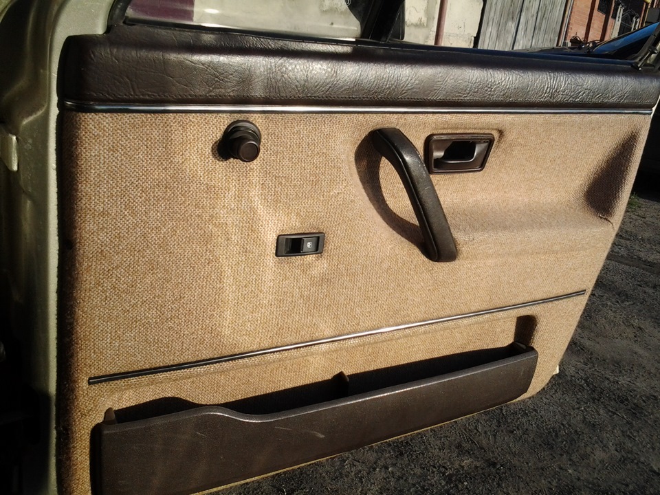

Поймал как то раз себя на мысли, что я пипец как задолбался управлять окнами при помощи круговых движений по часовой стрелке и против нее! Ну и решено было купить электроподъемники на передние стёкла.
Так как с деньгами не алё, я решил действовать в стиле "нищеброд production" =)
Заказал в экзисте подъемники фирмы Jp Group =) Так же купил кнопки от люксовой калины, колодки с проводами к ним, и принялся ждать, когда же приедет это чудо инженерной мысли, гордо именуемое "Стеклоподъемник передний левый, правый с мотором", к нам в Курган! Ждать пришлось не долго, так как экзист работает ощенама хорошо.
Устанавливать не сложно, единственно пришлось сверлить новые дырки в двери для крепления, так как подъемники универсальные, и соответственно не подходят по креплениям ни к одной машине =) Ну и сразу скажу так как я рукожоп, и делал все это в первый раз, то не сразу у меня получилось грамотно их выставить. Но всё же получилось! (+2 к навыку установщика стеклоподъемников!)
Далее занялся их подключением, нашел в инете распиновку кнопки калины и вперёд!
Запитать решил на прямую от акума через предохранитель, дабы не насиловать 29-летнюю проводку. Далее по схеме подключил все к кнопкам, поставил их в карты дверей и ВСЁ! А, и подсветку кнопок запитал от подсветки прикуривателя.
Процесс установки не снимал, вот есть только фото как калина кнопка прижилась в моём салоне.
Сразу скажу, что Кто то полюбому скажет мол, фу-фу-фу, это вообще не комильфо, НО! Ведь я не стремлюсь к OEM+, да и вкусы разные у всех, так что каждому своё!

Напиши номерок кнопок. А то не могу найти. Спасибо.
а какой номерок? они куплены в тазомагазине =) кнопки от калины люксовой, удачи в поиске!

1500 * 2 + 200 * 2, провода не покупал, так как были.
