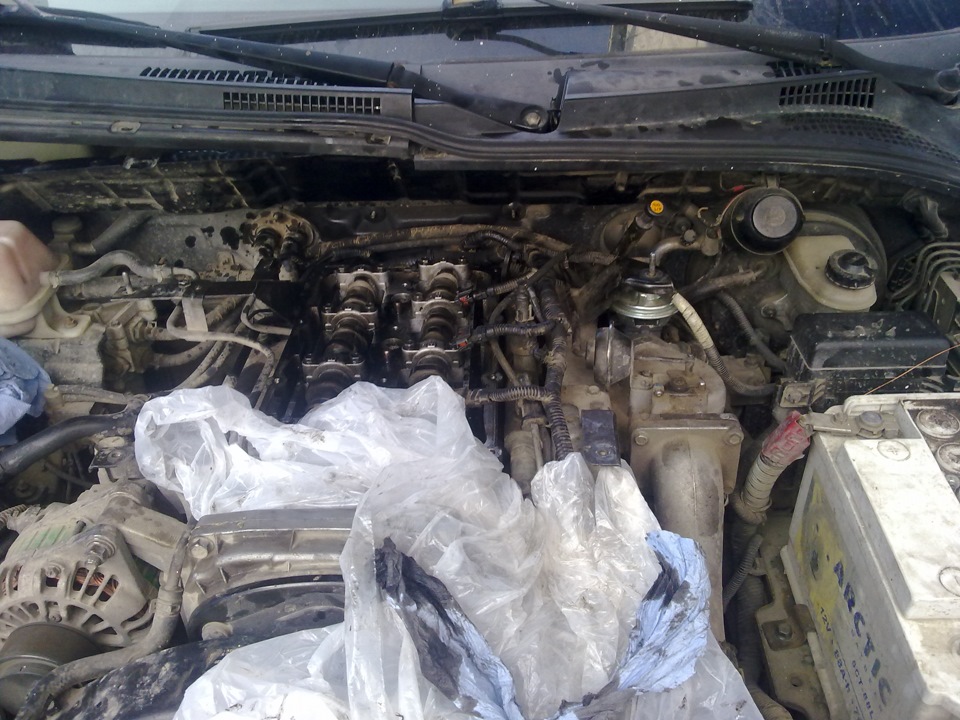

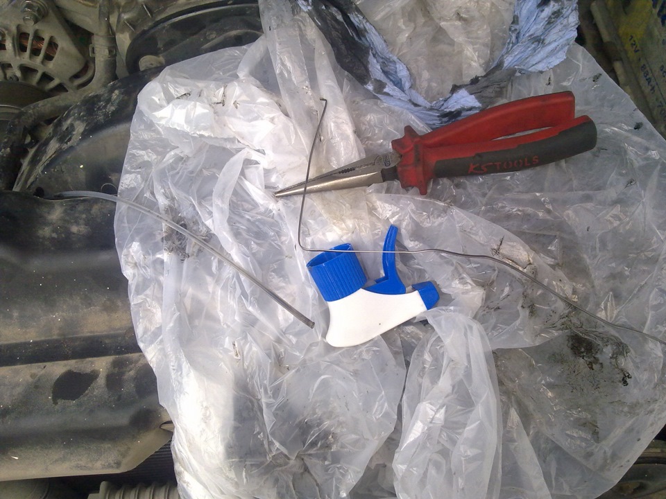

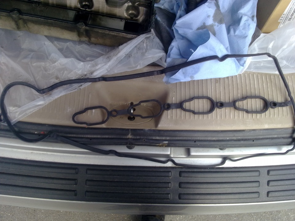

в общем вдруг потекла саляра с 4ой форсунки, думал из под нее, но потом понял что на этом моторе не возможно. Сняли форсунку все помыли почистили, поставили течет. решили еще раз снять и тут произошла ЖЕСТЬ! медное кольцо с форсунки упало в головку, сначала видно его было пока пытались достать упало дальше. Делать нечего решили снимать крышку головку, думаю прокладку все равно надо было менять так как из под нее текло, так как прошлый хозяин сраный экономист посадил её герметик, хотя цена оригинальной прокладки рублей 200, точно уже не помню. В общем сняли крышку, опять пока пытались достать потеряли, потом искали его 3 вечера, нашли не третий вечер и то случайно и при помощи ЭНДОСКОПА, очень аккутатно достали его и все собрали с новой оригинальной прокладкой и всеми уплотнениями на форсунки, а саляра как текла, так и течет. Сегодня заказ новую трубку, так как скорее всего течет она на 90%, если не поможет то повезу форсунку на стенд, кольца и болт на форсунку заказал новые для этого на всякий случай
