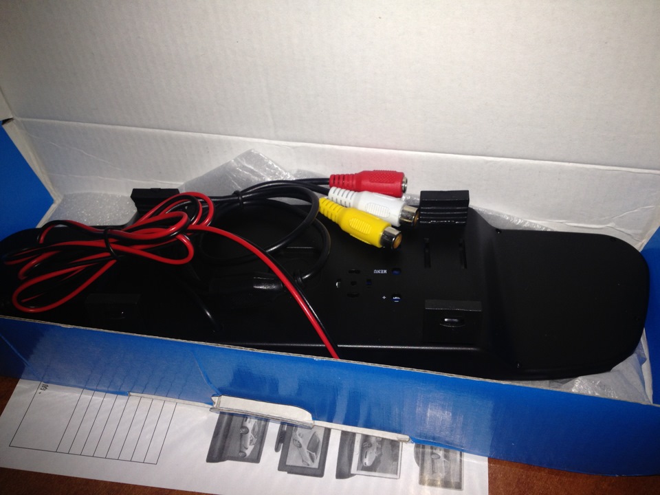

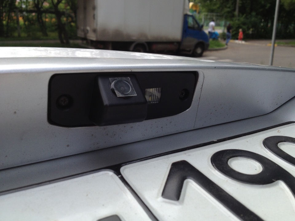

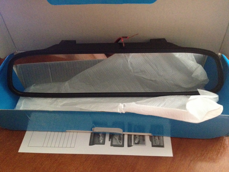

Захотелось сделать свою езду задним ходом немножечко комфотнее и на ебау была куплена камера заднего вида, под элантру в плафон освещения номерного знака и зеркало(накладка на штатное зеркало) с дисплеем 4,3 дюйма.
И начал все это устанавливать. Правда пришлось докупить немного двухжильного провода, пару соединителей и стабилизатор(так на всякий случай).

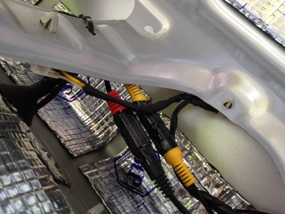

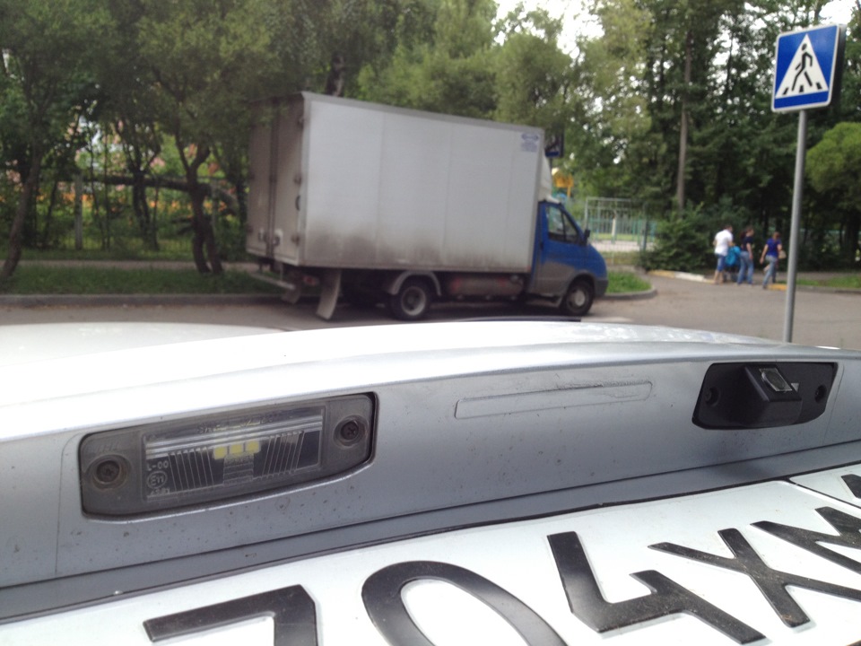

Снял обшивку багажника открутил три болтика держащие накладку в которой стоят плафоны освещения номера, сняв это все отсоединяем проводку и несем домой, поять, чтоб все было по феншую, а не на скрутках. Отрезаем один из плафонов, конечно можно и снять его, но провода получаться очень длинными и все равно их придется подрезать, припаиваем провода к камере, которые отвевают за подсветку номера и на кусок этой проводки я решил поставить стабилезатор, так как подсветка номера у меня полностью светодиодная и чтоб избежать перегорания светодиодов решил его поставить. Удлинил питающий провод самой камеры и пошел к авто все ставить.

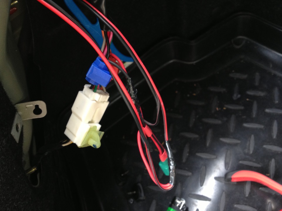

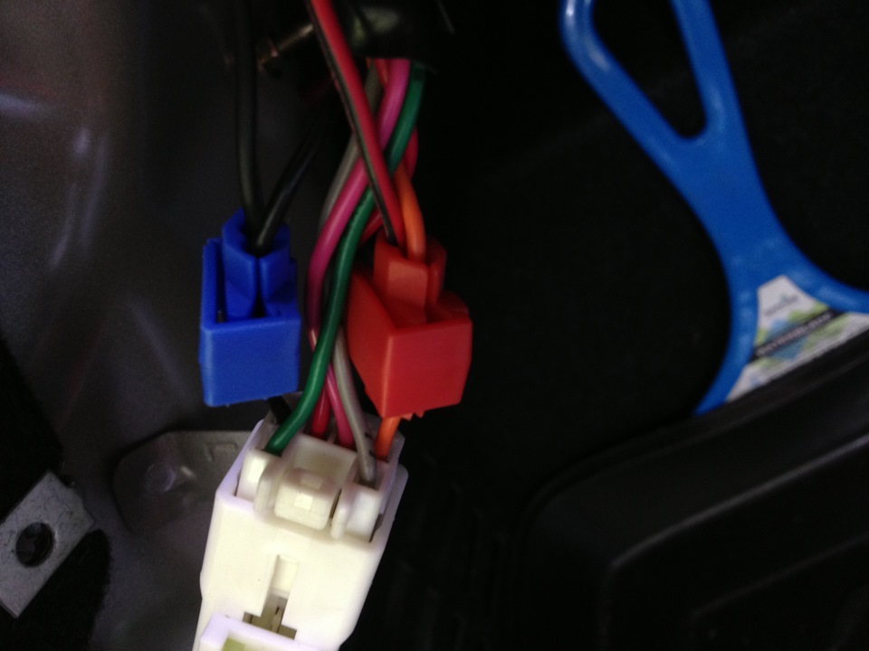

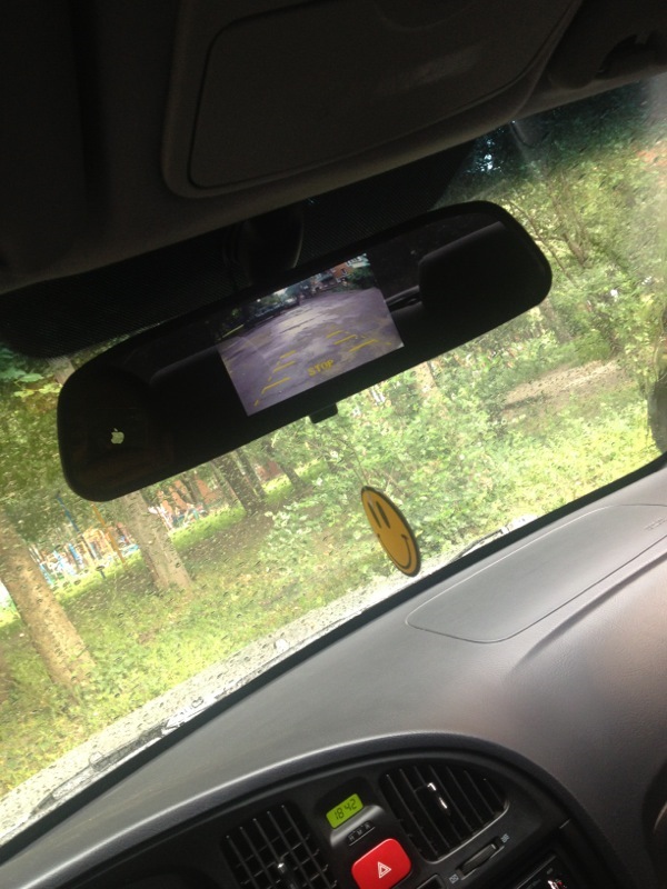

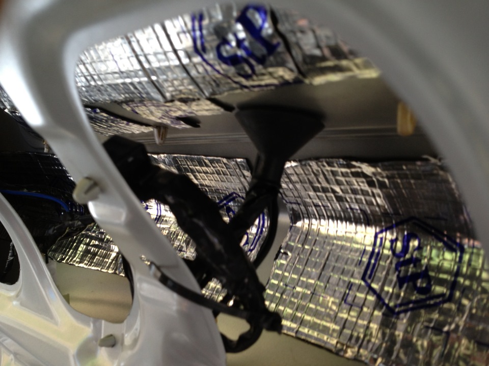

Собираем все в обратном порядке, проводку просовываем в разьем в кузове, немного подрезая резиновый уплотнитель, затем я засунул этот пучек проводов в гофру, которая идет вдоль правой петли багажника, питающий провод от камеры кинул под обшивкой багажника и подключил к лампе заднего хода, нужные провода искал тестером, заодно и решил подключить питающий провод от зеркала тоже от фары. Потом все провода просунул в салон и через потолок протянул к зеркалу. Надел купленное зеркало на штатное подсоединил все провода, ну вроде все, можно проверять)

а как зеркало снять?
как снять не знаю, у меня была накладка на зеркало, она надевалась на стоковое!

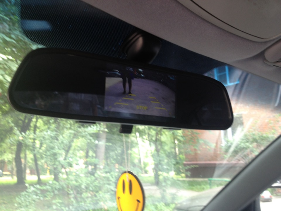

Качество зеркала и самого экрана как ? Зеркало обзорность увеличило? При выключенном экране не отвлекает квадрат от него?
Зеркало вроде такое как и штатное, тока немного затемнено, у меня еще тонировка 5% и обзорность с зади немного ухудшилась, но уже привык! Нет не отвлекает не от чего, первые разы немного не привычно, но привык быстро

Единственное, надо для камеры уточнить, чтобы она была "зеркалящая", то бишь разворачивала изображение, тогда в мониторчике слева будет то, что и находится сзади слева, а справа, соответственно, то, что сзади справа. А то китайцы умудряются в качестве камер заднего вида продавать "прямые".

подключал к лампе заднего хода оранжевый черный
