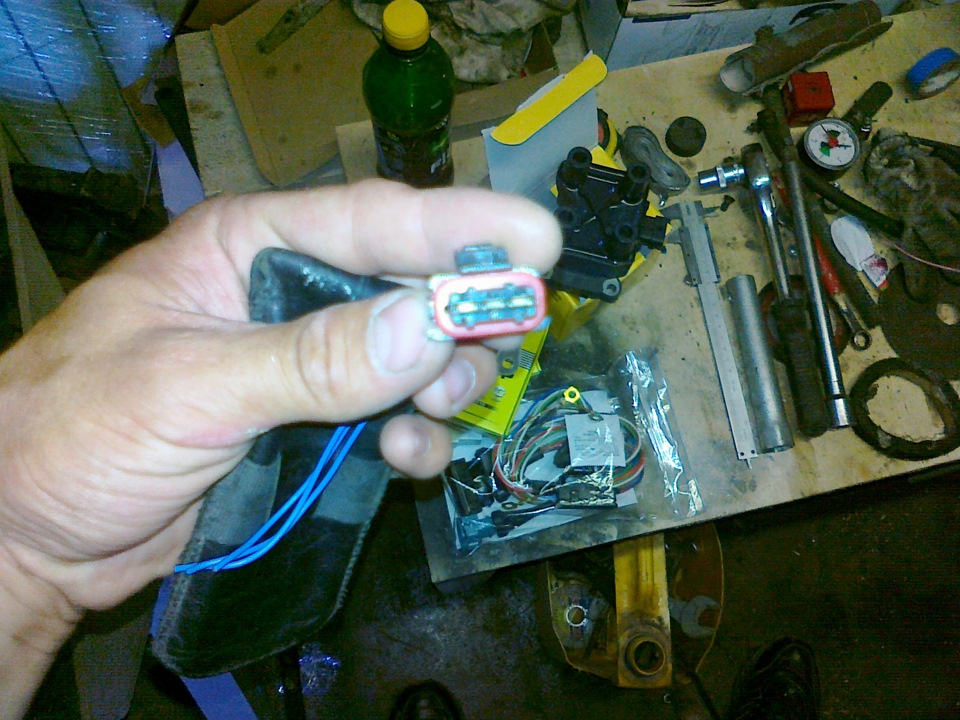

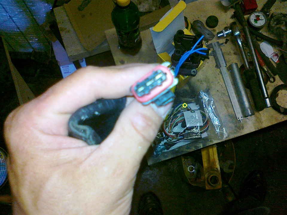

Эта переделка более интересна тем владельцам, у которых стоят эбу Январь 5.1 и подобные…а остальным тоже полезна, для развития кругозора :)!..

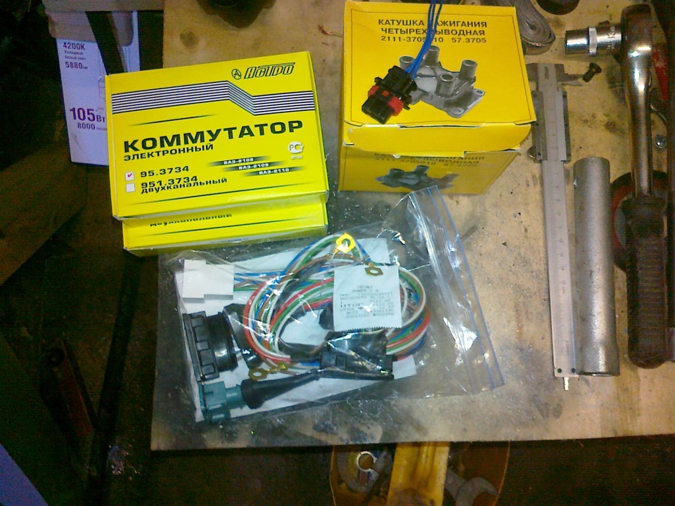

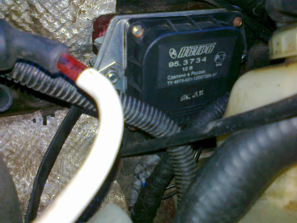

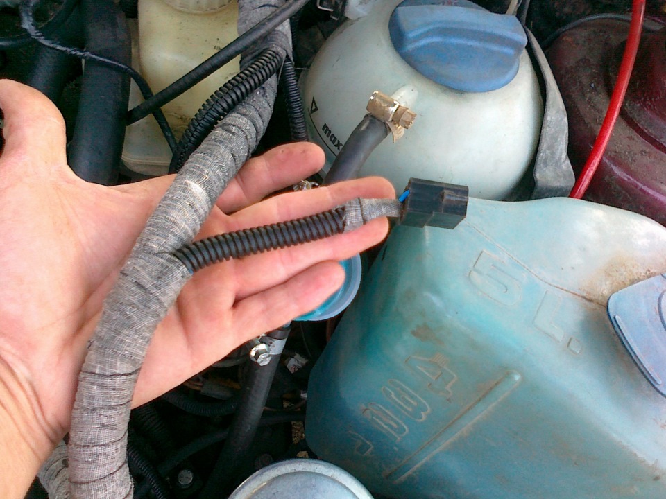

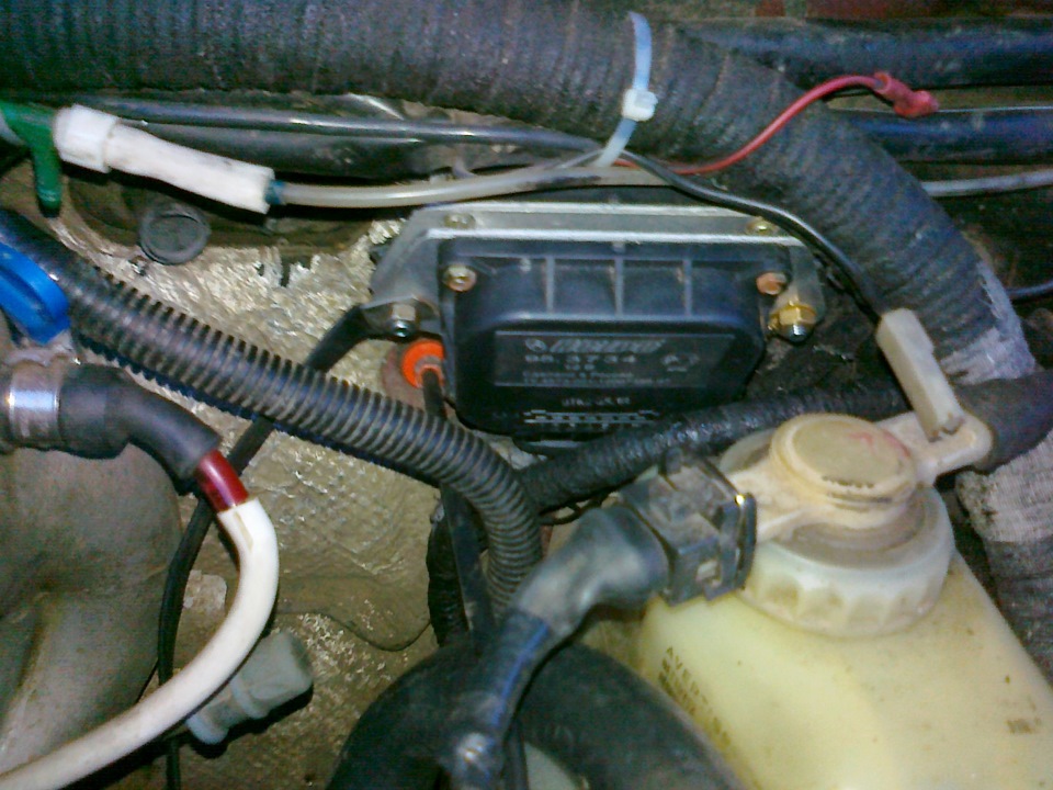

Начну с того что модуль зажигания у меня GM (снят с моей восьмерки) и он исправно работал на ней .И на пассате просто отлично, пока двигатель не прогрет до номинальной температуры. После нагрева провал при нажатии на "газ" и троит … Под капотом пекло! Модуль как раскаленный не дотронешься…т.е. управляющие цепи перегреваются и двигатель троит, еле тянет.

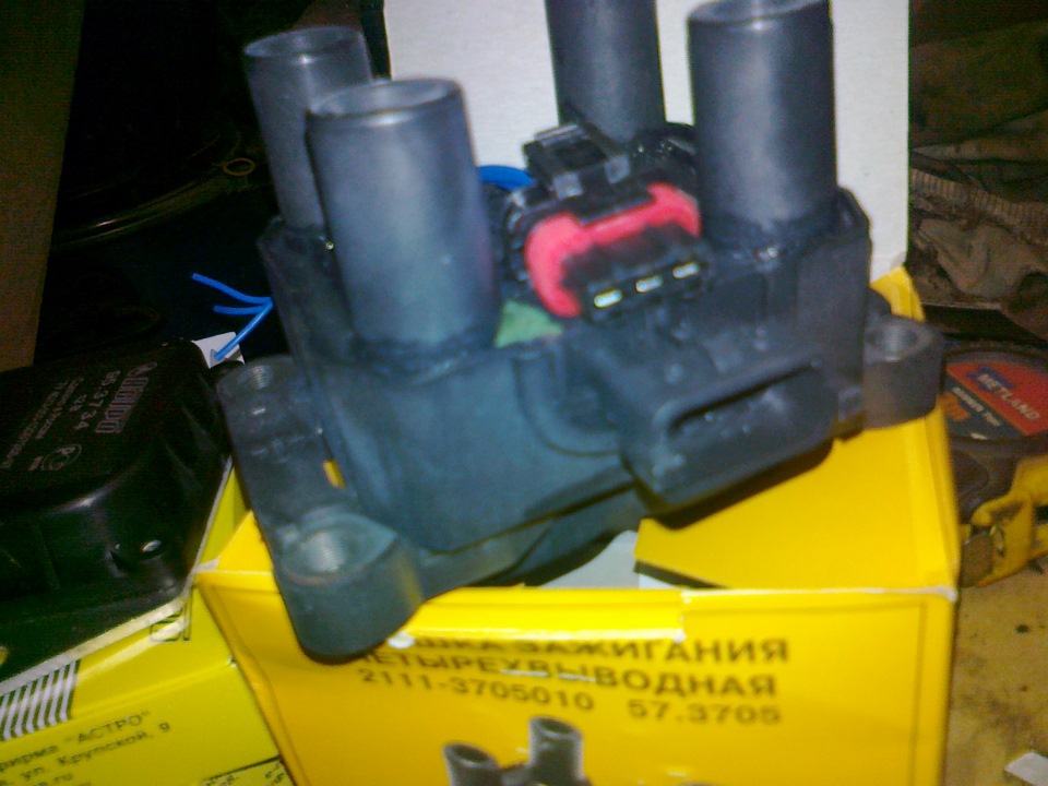

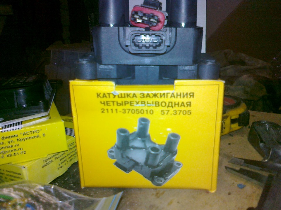

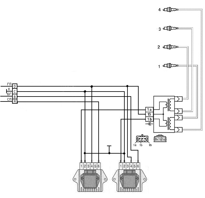

Просмотрев не мало информации, пришел к выводу что надо ставить катушку от Калины или Газели …На газелях они тоже на ГБЦ стоят и высокая температура на них влияет в меньшей степени…Или как называют эту схему "Божья Искра"…по мне как то вычурно)…да и х.с ней.Главное результат!
что нам надо!..Катушка — Газель, Калина 720р.и тп, Два комутатора 95.37 34 500р, Комутаторная проводка 2108 110ри тп.Разъем на катушку 60р.немного гофры чтоб потом это все культурно уложить и изолента.

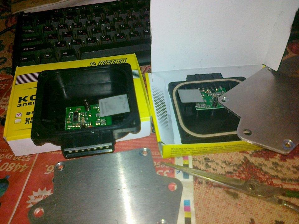

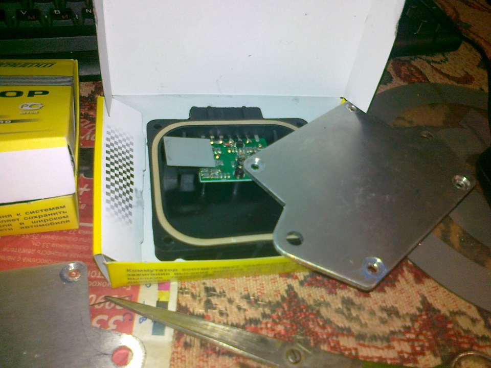

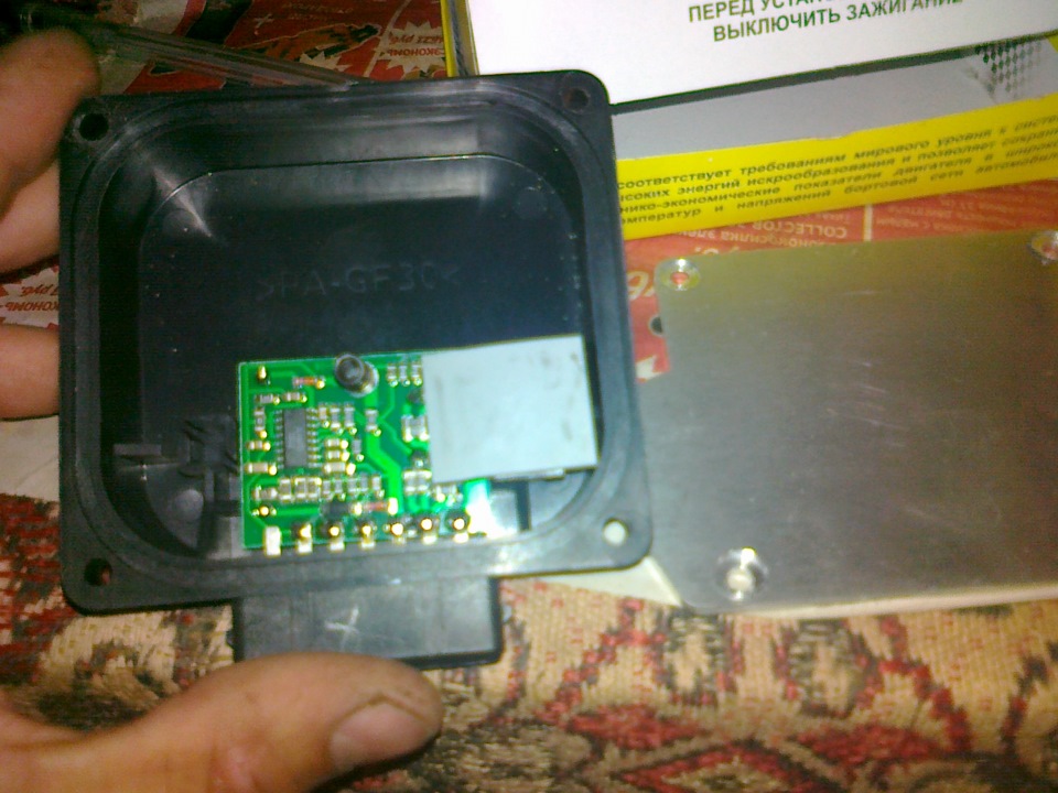

.Вся инфа с "драйва"!комутаторы дорабатываем, вскрываем и выпаиваем из них по одному резистору…
Комментарии 65
Здравствуйте, схема понятна, скажите зачем выпаивать резисторы и какие ? В статье в вашей не нашел информации?
Какие именно выпаивать я нашёл на драйве. Информация доступная и копировать не стал. В нашем случае они лишние.

Спасибо очень помогло Я уже нашёл схему и информацию в интернете какие резисторы на коммутаторах выпаивать, Я как понял резисторы выпаеваются для увеличения искры мне оно особо не надо можно и без резисторов наверное точнее не выпаивать их всё равно работать должно

вопрос, почему два коммутатора? а один двухканльный нельзя было?
Ремонтопригодность. Можно и двух канальный использовать.

ещё вопрос, на вашей машине какая система питания была до января? и от датчика хола трамблёрного сиигнал в итоге куда то поступает? и на схеме куда идут 4 линии ГП/ СП /К /БГ- Это что такое?
Была дигифант. От Фольксваген. Потом январь. Четыре провода . это к разъёму что идет на модуль зажигания. +12 . управление 2.3 цилиндр . минус. И управление 1-4 цилиндром. И замечу все что вы видите это работает с эбу январем! К системе Фольксваген это ни как не относится)

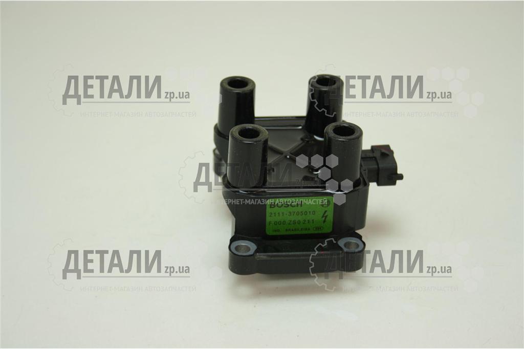

я понял тебя. но давай разберемся, что ты подразумеваешь под словом модуль.то что стоит у меня это (на фото) и есть катушка !) только сдвоеная в один блок…а модуль это h-a.d-cd.net/6c3ea22s-960.jpg
я планирую ставить BOSCH F000ZS0211 и так понимаю что эта катушка зажигания detali.zp.ua/uploads/photo/3d/8323/0027.jpg
да все верно…одну вместо двух…я думаю в таком случае комутаторы не нужны тк управляющие "ключи" есть в эбу.

вниз его по идее надо чтоб обдувало…как на ваз …на восьмере у меня работал без закидонов…а на пассате начал…вот и решил БИ поставить… но свечные провода тогда метровые надо!)
2112 он на бошке с боку стоит норм. я на пассе еще не думал куда его воткнуть.
