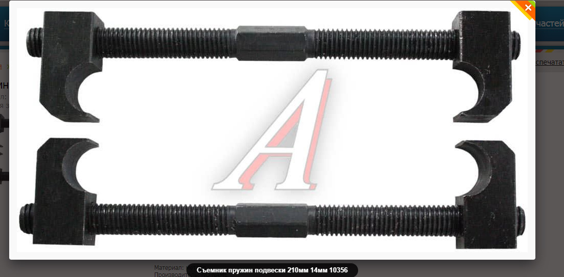

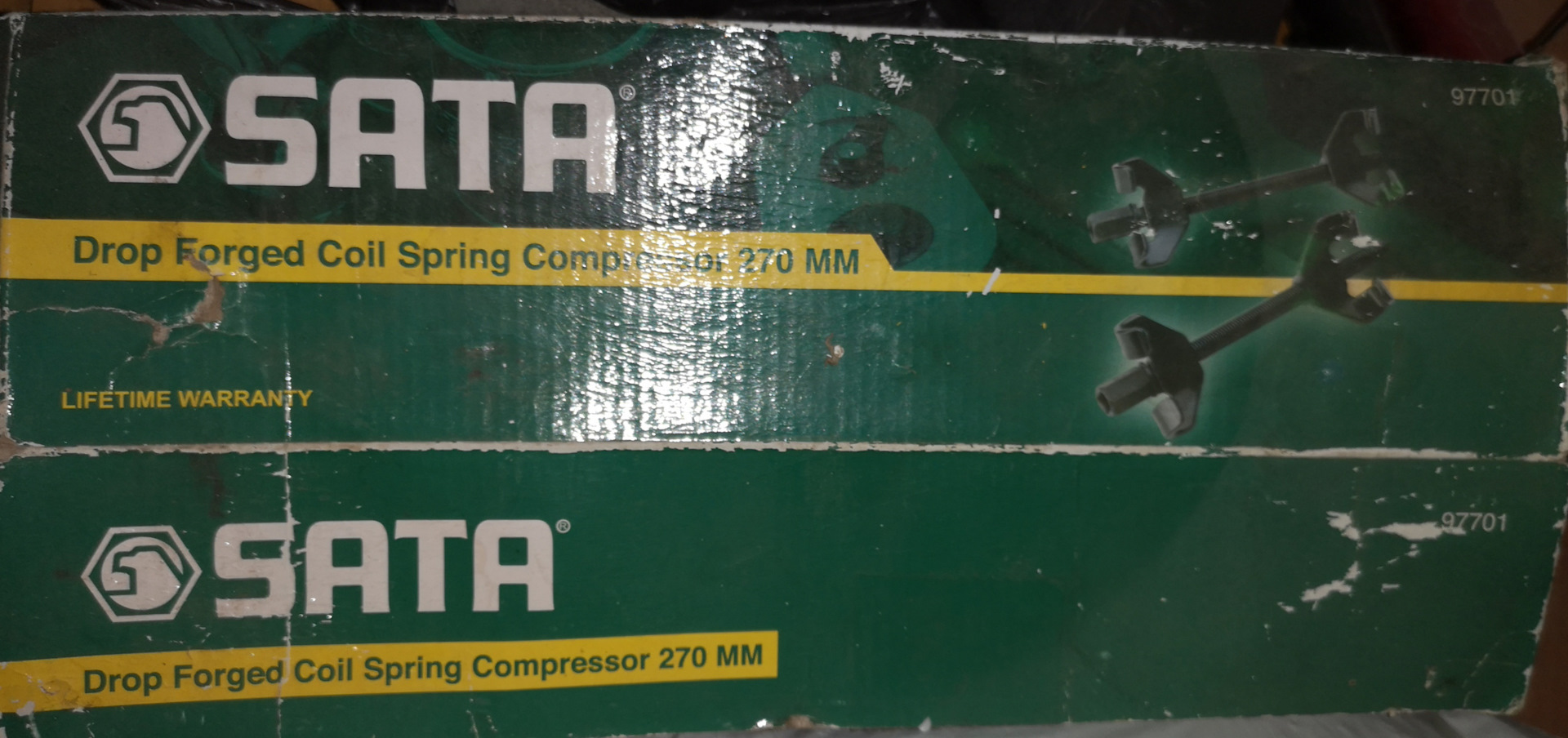

Привет! Подскажи, что за съемник пружин использовал и какой длинны? А то у меня есть съемник, но он криндец какой не удобный!
SATA 97701
С витков не слитает и пыльник не дерет?
Нет, не слетает. Всё ок. Уже на Allion, е не один раз менял стойки…
Спасибо! Значит завтра поеду, куплю себе такие же съемни!
