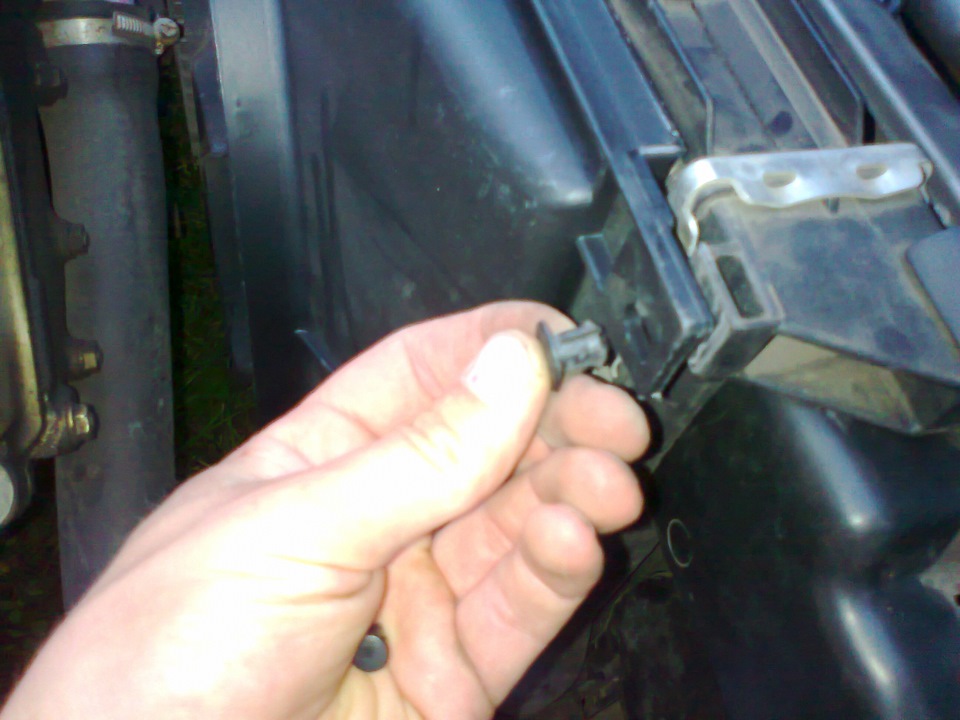

Треснул кожух на радиаторе и еще к тому же отсутствовали защелки, крепящие кожух к радиатору. Заказал в Экзисте оригинальный за 2182 руб. Номер по каталогу для моей машины -17 11 1 712 685. Как понял из каталога они есть разной длины (зависит от того есть кондиционер или нет). Меняется очень просто. Снимаются заглушки пластмасстовые, снимается кожух и все устанавливается в обратном порядке. Следим за тем, чтобы кожух попал в пазы на радиаторе.
