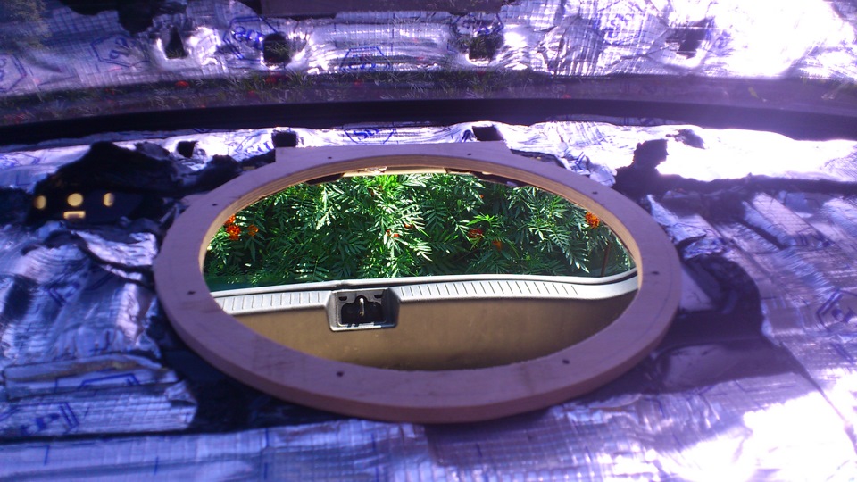

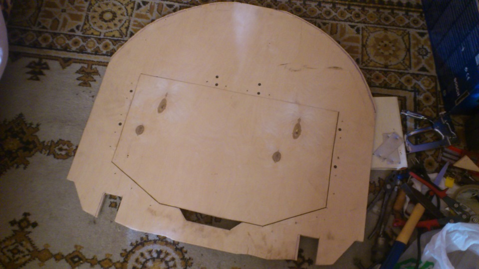

Поставил я дин из саба в полку, думал туфта получится, но бас стал отзывчивым, четким по сравнению с ящиком, но все же звукового давления в Free-air нету, небеда, главное звучит както по новому и главное не хуже) теперь в планах приобрести дин для Free-air, глаз положил на Pioneer TS-W310 или Pioneer TS-W309 :)
+ ко всему сделал погреб в багажник, удобна однака))
