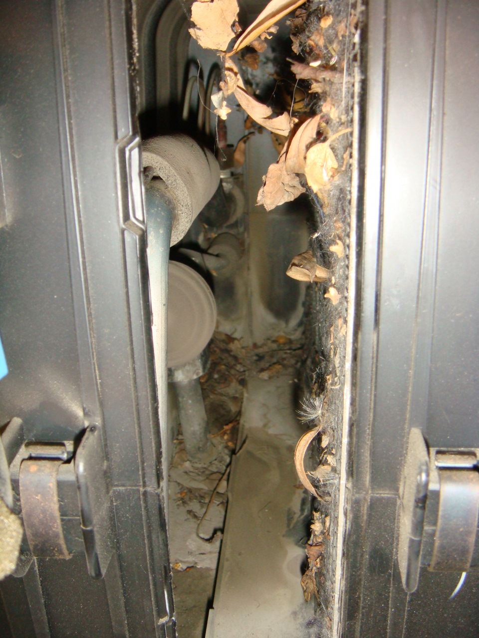

Давно ничего не писал, вот на днях прикупил салонный фильтр, обычный без рамок, без крышки, других не было, а дышать пылью уже не было сил)) Снял панель, вырезал заглушку, она из 2 частей состоит, поэтому пришлось их склеить между собой. Выгреб куски грязи от туда, запихнул фильтр, вставил обратно вырезанную заглушку и заклеил все скотчем… Наколхозил конечно, но блин, других вариантов пока не было, как только завезут в местный магаз фильтры с крышечкой — сразу прикуплю и сделаю как положено:)

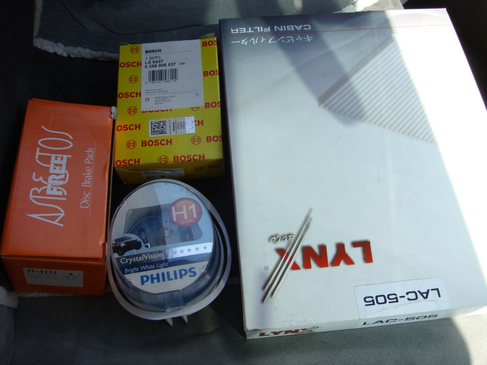

И еще прикупил лямбду… По советам местных хондаводов, в частности Torneo-vladimirr, решил не переплачивать и взял Бошевский 537, тот самый который на калину ставят) Сопротивление подогревательной цепи — 9.6 Ом, в остальном ничем не отличается от родного, ну фишка только другая там. Заехал на яму, старая лямбда без проблем открутилась, порезал провода, поставил старую фишку на новый датчик, провода по цвету одинаковый, 2 белых, серый и черный. Посадил на скрутку, сверху термоусадку. Завел — чек не горит, работает ровно. Насчет динамики как говорят на низах, пока ничего не скажу, не успел опробовать. Через недельку другую напишу как по расходу есть изменения или нет. Ах да, была небольшая проблема, при нажатии на педаль газа на холостом ходу, держишь педаль чтоб обороты ровно стояли примерно 3000, а они не держались и плавали +-150-200 оборотов. Кто-то мне подсказал что из-за лямбды такое 100%, вроде оказались правы, т.к. теперь такого нет, ровно держатся обороты. Пока вроде все, в ближайшее время в планах колодки тормозные заменить, т.к. уже посвистывают. Всем удачи на дорогах!:)

грязи было аж ппц сколько! у меня меньше, хотя тоже не мало… ) про лямбду вопрос актуален для меня щас… как ощущения? расход?
По ощущениям вроде ничего не изменилось, а вот расход упал заметно. В смешанном режиме, преимущественно по трассе 8.2-8.5 на сотку. :)
норм. сколько стоит бошевская лямбда?
за 1400 взял в тазомагазе) я пришел туда, говорю лямбда нужна бош537 на калину. Мне продавец в ответ: а что это? как ее обозвать правильно? я говорю датчик кислорода, епт))

жестко у тебя испаритель забит! :)
Да, туда 12 лет не залазили))
Нихрена там мусора! Продуваемость наверное никакая была?
Дул как раз хорошо, только вот пылью и мусором))
