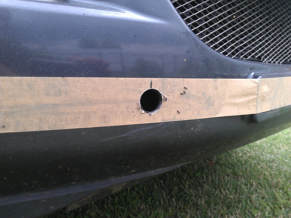

Пару месяцев назад пришла посылка, ждал лета и вот наконец то поставил. Забегая вперед скажу, устройство сие, скорее для "понту", чем для реального использования. Может в городе, на плотной парковке у дома, он и пригодится, пока толку от него не увидел :), но раз купил надо поставить… отчет ниже:
Опыт в снятии бампера имеется, скинул за 15 минут, перед этим отметив и проковыряв, инструментов идущим в комплекте, дырочки :)
Долго думал куда воткнуть блок управления, в итоге нашел очень хорошее место, под водительским сиденьем. Там место под какие то штатные блоки, которых в моей комплектации нет, а место под них и даже крепеж есть. Вот туда и впихнул.
Сам процесс занял два дня, делал все для себя, никуда не торопился, все паял и прикручивал :)
Провода решил не копить, а отрезать излишки, что и сделал. Концы спаял и заизолировал.
Все пищит, все работает. Для отключения поставил кнопку ( что бы на уши не давил в полях).
