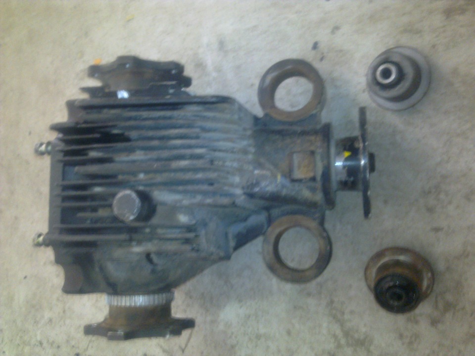

Снова сломало болт крепления редуктора крышки к подрамнику.
Заодно махнул Масло.В этот раз перешел на РЭДЛАЙН.
НЕ нравится мне МОТЮЛЬ!
В общем пару слов о происшествии:
Ввиду того что узел этот слабый, шпилька от нагрузок ходила ходуном и даже видно на фото ЭЛИПС от его движения.
НА сегодня решено укрепить все изготовив дополнительный кронштейн в крышке редуктора те сделать 4е крепежа а не 3и как сейчас.
Так же заменить все салентблоки на АЛЮМИНЕвые втулки.
И сразу специальные шайбы в подрамник.
Изготовил прокладки в выхлопную тк мои прогорели.
Помыл все запчасти, да бы вес сбросить )))
Чистота золог здоровья, да и ковыряться приятнее в чистом!
ИБО ВСЕ ЖЕСТКО будет!

С/б на подрамник где брал?
Сами делали! По форме вырезали из Алюминия!
там вроде от екстрейла подходит
ХЗ мы просто все взяли и жестко закрепили! Можно полиуретан так же забабахать комплект с Бэя !
жестко думаю не стоило! номер есть комплекта?
Я на Е Бай встречал.Номер не запоминал!

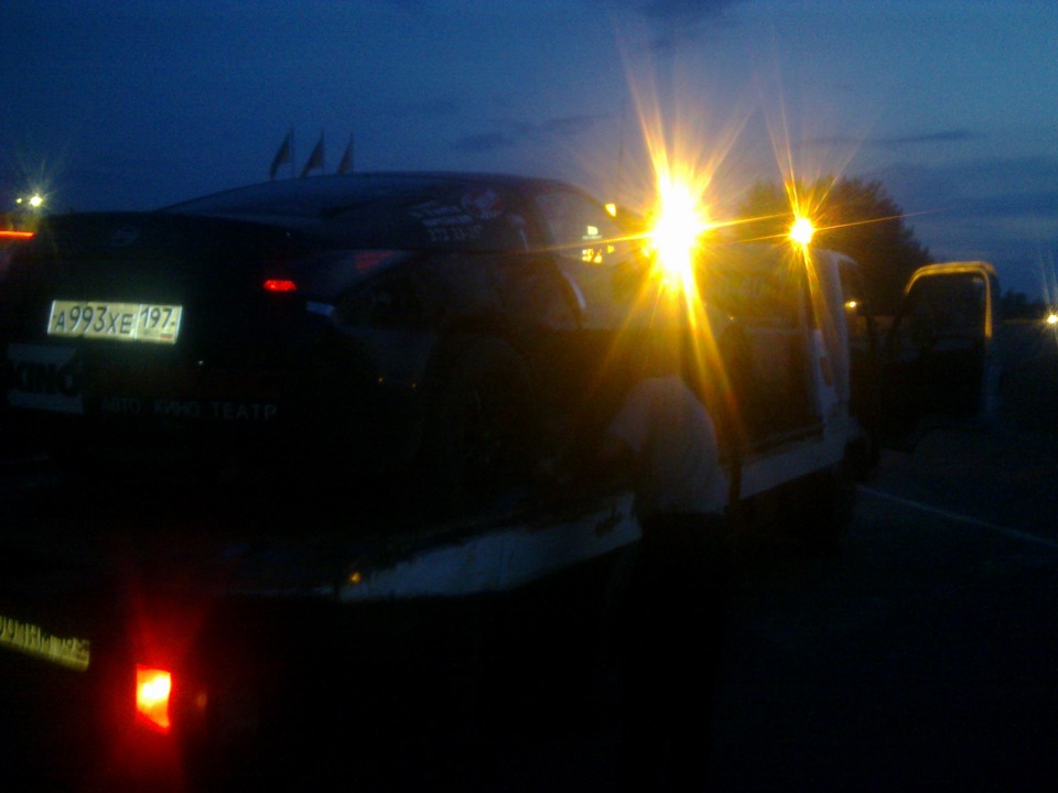

Мне кажется видел аппарат ваш на эвакуаторе на трассе около кинеля вечером не очень давно )
самое забавное то что на Эвакуатор Я всегда сам заезжаю тк поломки благо не серьезные.
Да именно под кинелем грузили машину!
