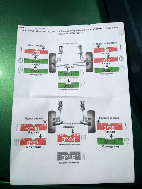

В четверг делал балансировку перед поездкой на отдых в выходные, после заметил, что руль стал не много вправо значения не предал ехать надо было. Вчера и сегодня стало хуже прои езде по неровным Челябинским заплаткам на дорогах и колее пбросает то вправо то влево особеннно при наборе скорости. Сход — развал делал на ТО 2 все было норм до ЧЕТВЕРГА. Что делать?
Lada Granta 2012, двигатель бензиновый 1.6 л, 87 л. с., передний привод, механическая коробка передач — наблюдение

а по деньгам, что?
такая же проблема…
четверг 600 рублей, а второй раз бесплатно исправили.
дело было в балансировке (левое 5-0, правое 5-10)исправили при мне по 0-ям по гарантии, еще давление разное на 0,1 было. Стало процентов на 90 лучше )))))
в шинах азот, уже полтора месяца 2,1 атмосфер
Проверь давление в шинах, могли неравномерно сдуться или накачаться.
195/50 r15
а какие размеры покрышек у тя?
У меня был такой трабл когда стояли 16" катки и резя 205/50
