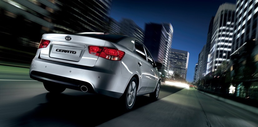

KIA CERATO, есть диффузор

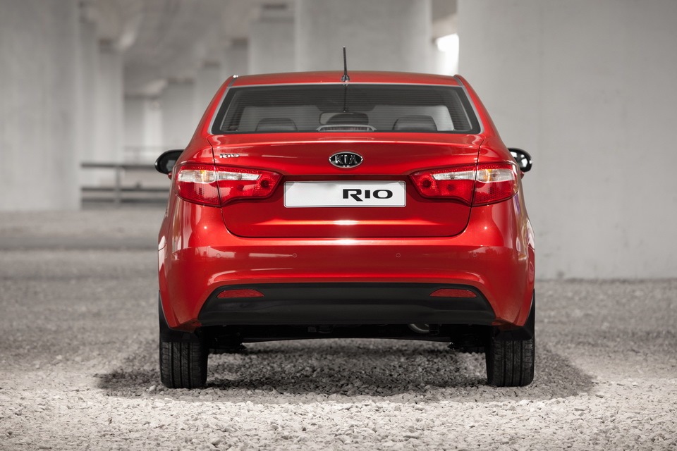

KIA RIO, есть!

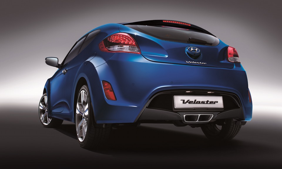

Hyundai Veloster, есть диффузор

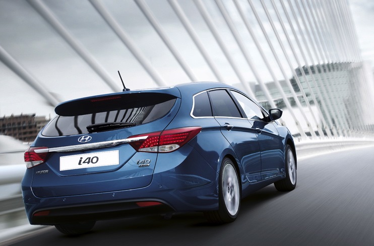

Hyundai i40, есть и все очень четко

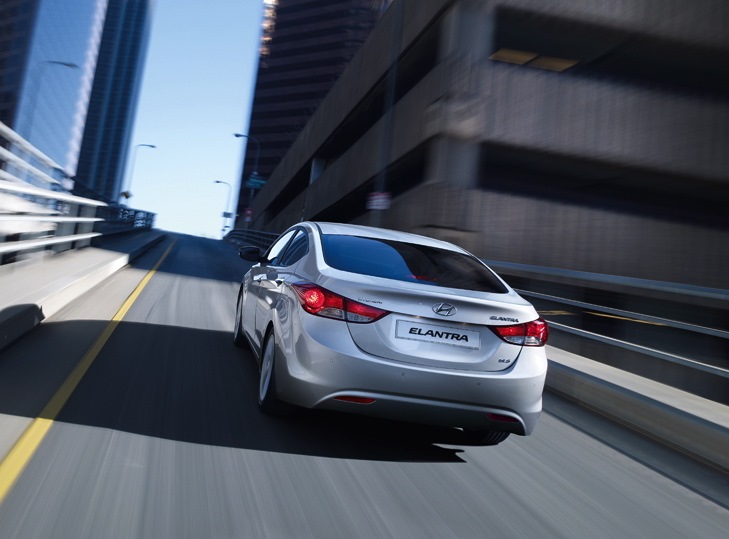

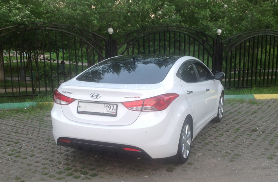

А вот Hyundai Avante / Elantra, обделили!
У всех выше указанных авто, диффузор идет по штату, но в Avante / Elantra он идет только в обвесе с завода.

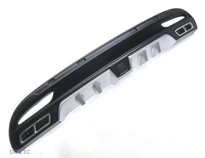

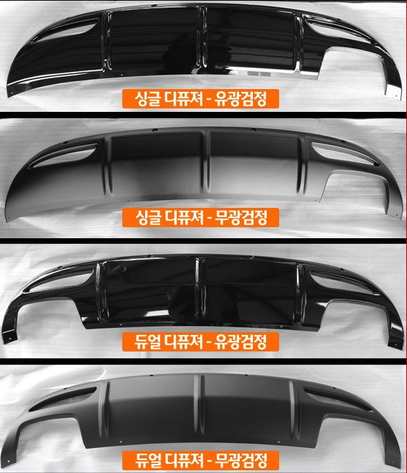

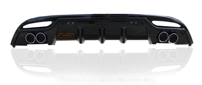

Еще до того как в первый раз увидел в живую свою Avante, на сайте doctc.com нашел дифузор (накладку на задний бампер) Мне сразу показалось что у Avante ее не хватает. Было решено приобрести. Но выбор был не очень легкий, так как диффузоров очень большое количество. Не беру во внимание штатный. Он бывает только одного вида. Его вообще не рассматривал. Так как, он идет скреплениями под обвес.
Вот лишь несколько из них:
Так же, практически все диффузоры идут глянцевые или матовые. Над этим тоже пришлось подумать.

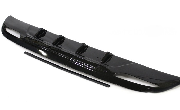

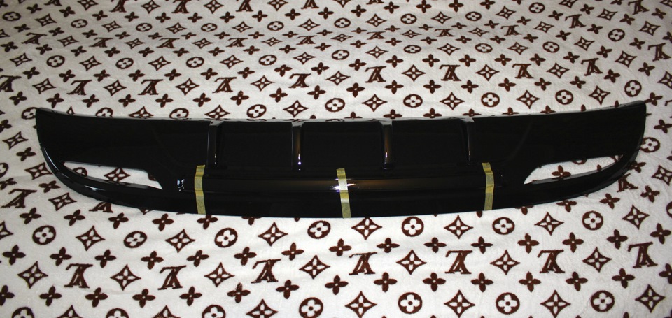

В конце концов мой выбор пал на последний экземпляр в глянцевом исполнении.

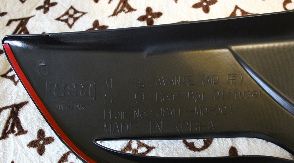

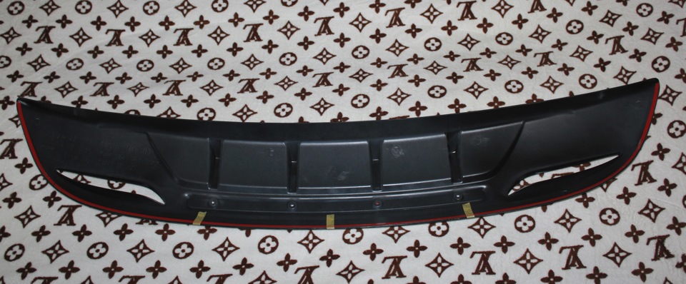

Сайт приобретения: doctc.com
Названии: Диффузор
Предназначение: Накладка на задний бампер
Производство: Южная Корея
Комплектация: Диффузор — 1 шт.
Саморезы — 8 шт.
Солфетка праймер 1 шт.
Инструкция 1 шт.

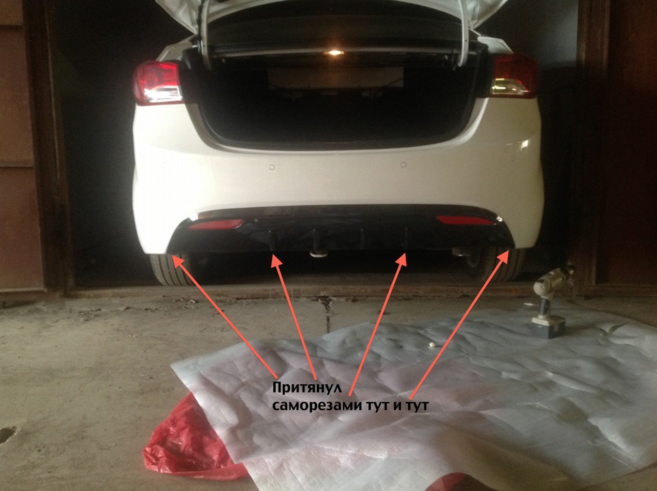

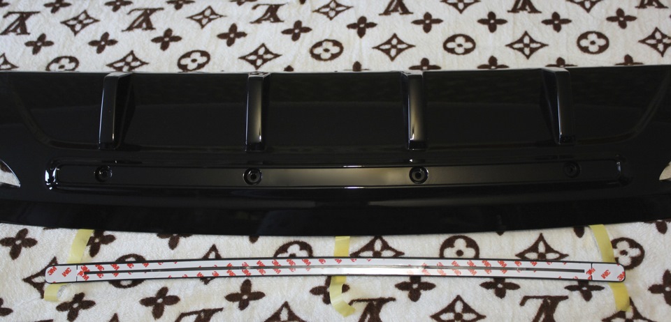

Устанавливается на машину очень легко.
Сначало приклеивается на двухсторонний скотч, после притягивается саморезами.
Для этого имеются специальные отверстия, которые после закрываются накладкой на двухстороннем скотче.
Все очень красиво и аккуратно.
Так как, в комплекте шло 8 саморезов, а я использовал только 4. В инструкции указано что можно закрепить еще четырьмя саморезами с низу. Но для них нет отверстий. Соответственно куда хочешь туда и крути. Что я и сделал.
Закрепил диффузор по краям и по середине.

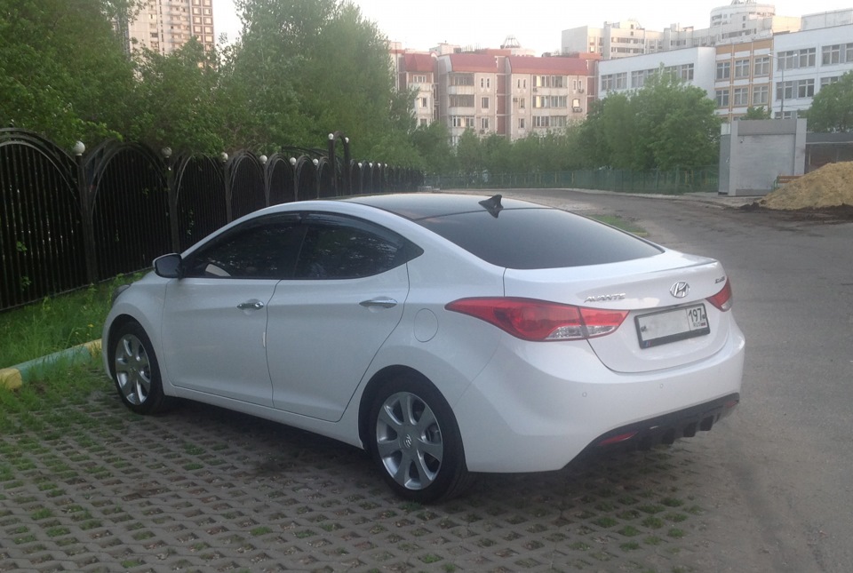

Вот результат))):
Итог:
Видом очень доволен!

прилегание к бамперу плотное, зазоров нигде нет?
Плотное если правильно все сделать.
а неправильно сделать, это как?
Не торопясь. Подогреть феном. Нанести еще немного двойного скотча. Прижать и закрепить малярным скотчем. Потом притянуть по углам где может немного отходить. Молярный скот денек не снимать.

Но если буду брать, то лучше с псевдотрубами. :)
Я за мат боялся что в него грязь въедаться будет. А глянец больше по душе был.
Ну это каждому свое. Я видел интересные экземпляры.
Поддержу ребят… Хорошо, что без имитации труб. Отлично смотрится
Спасибо)) Имитация тоже хорошо смотрится, но проблема только одна, это все же имитация((
У меня такая же, только матовая, отверстий снизу нет, но есть маленькие наметочки по ним и крепил 4 самореза
Или у меня их нет, или я плохо смотрел)))
