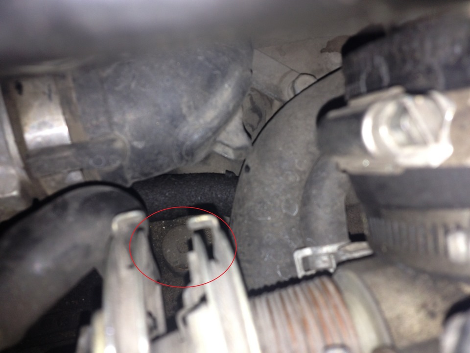

Для того чтобы поставить температуру, нужно снять кулёк:
Что я и сделал =)
С помощью русского словца и шестигранника на 8 откручиваем пробку, вкручиваем переходную гайку купленную заранее. Для пущей надёжности обматывает без фанатизма резьбу на сенсоре, два слоя вполне хватит.
Запастесь терпением, закручивать его придётся в разных интересных позах, это займёт около 15 минут.

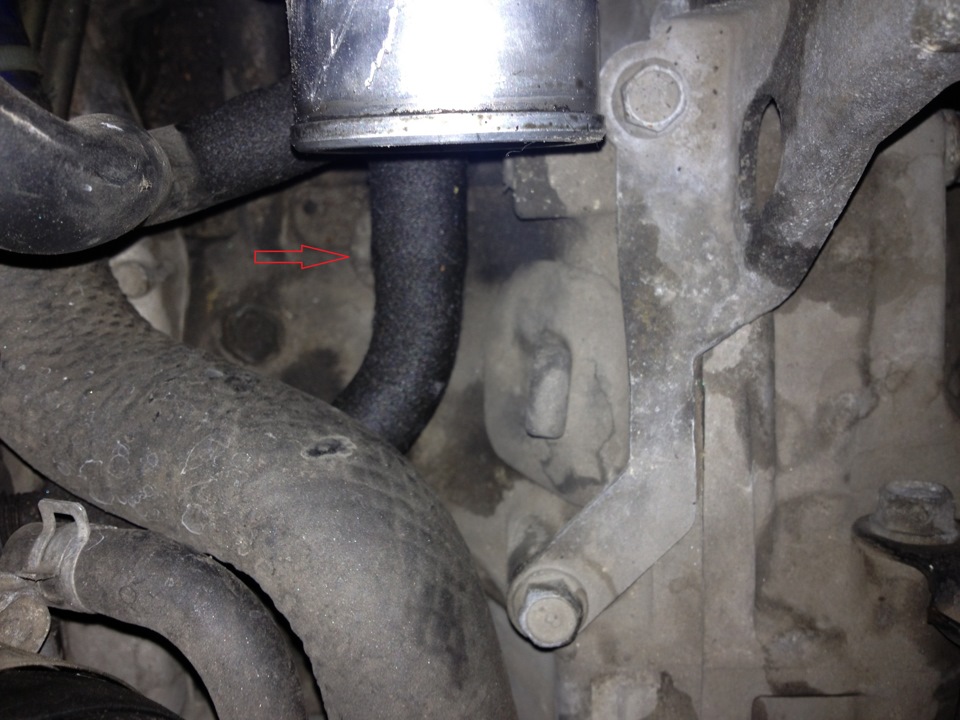

И как по-накатанному просовываем кабель через резинку под барбачком
Вместе с температурой масла провод от датчика температуры антифриза.

Не принципиально куда вкручивать давление под гену или под интеркуль? Под генератором места мало а температурный датчик как раз меньше датчика давления.
Да вот хз. Можно шланг тормозной вкрутить под гену, и куда угодно перенести. Я не встречал чтобы давление вкручивали под куль, только температуру. В идеале конечно вкрутить давление под гену.
У меня когда двигатель пришел с Япии там датчик давления уже вкручен под гену был, но его раздавило генератором при непонятных обстоятельствах, вот нехотелось бы исправный датчик так угробить… Думаю разницы быть не должно, но попробую еще инфу поискать.
Нсли найдёшь, отпишись
Не вопрос, на крайний случай попробую установить там и проверить давку.
да с температурой туго, мы тоже намаялись пока открутили эту заглушку, очень упертая
открутил я её без проблем, больше доставило закручивать сенсор)

Я тоже думаю, что сигнал лучше будет идти с блока чем с проставки! P.S себе аналогичный принцип применил -) … цена-каКчество -) !
с блока всегда лучше) меньше внешних факторов, по типу очень близкого расположения коллектора)
