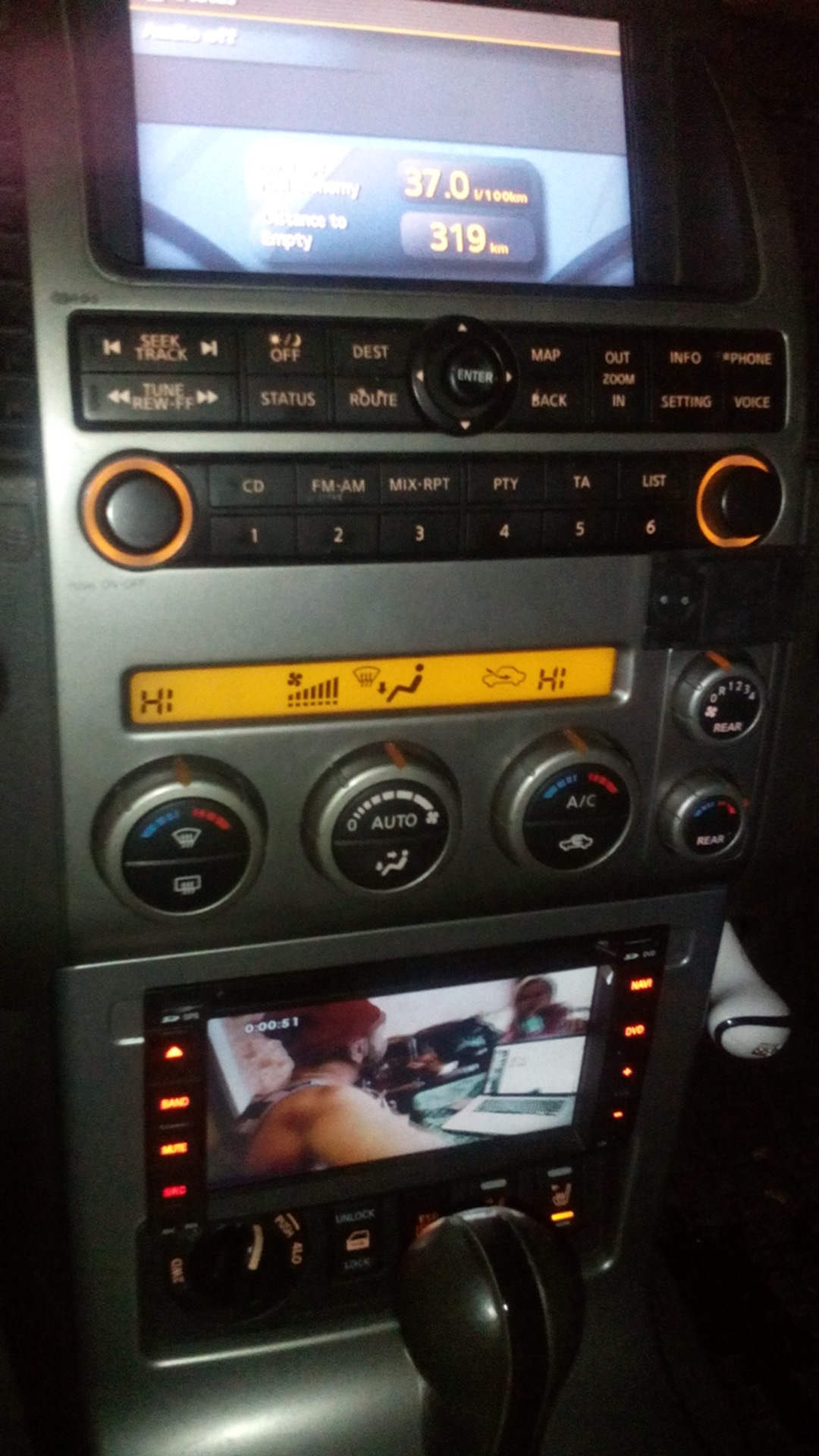

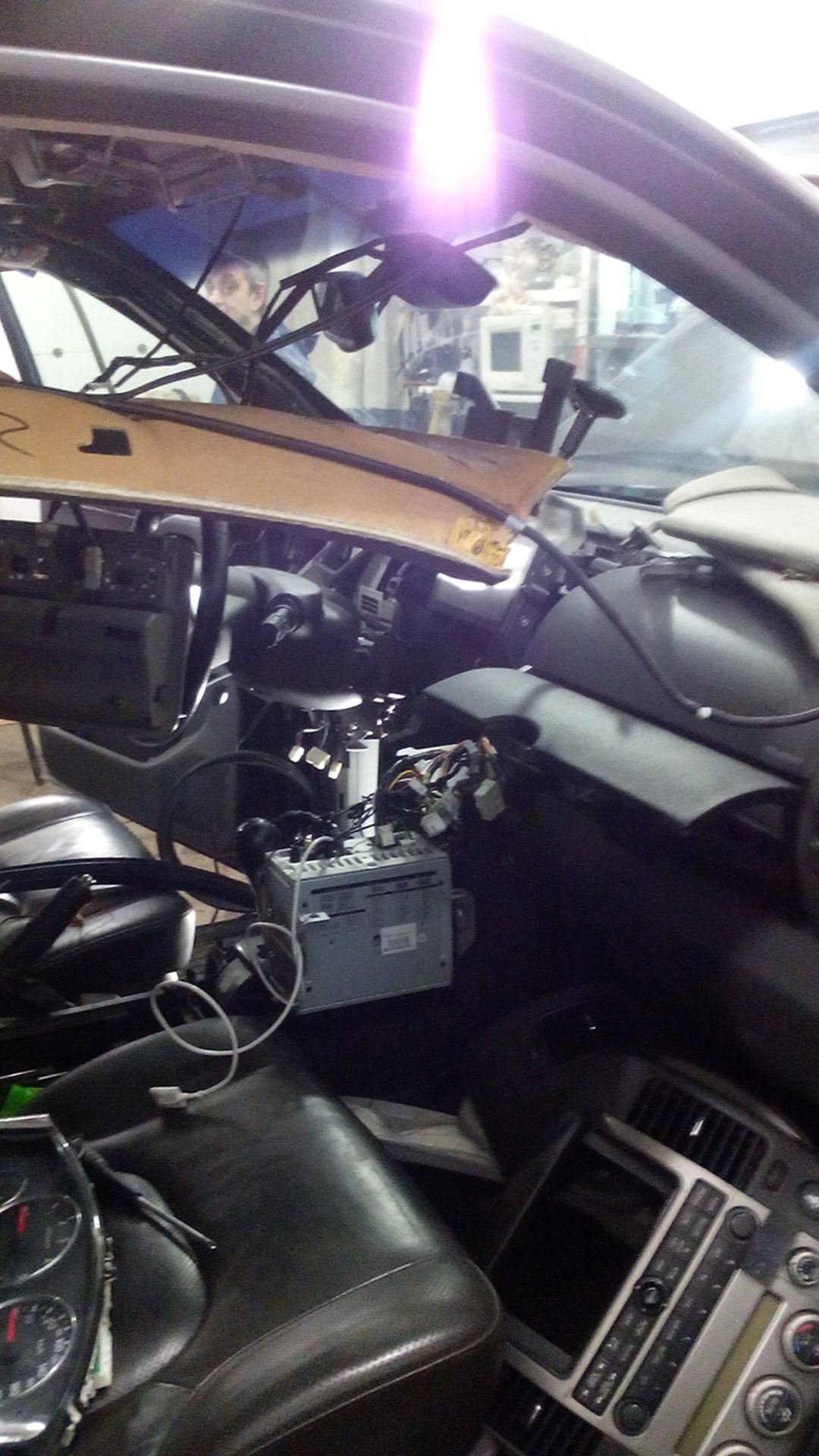

Ну вот и дошли руки у меня и у моего друга Михаила (ГУРУ авто электрики) все просто сказал Миша приезжай и посмотрим, приехал посмотрели через каких то 10 минут было принято совместное решение (Миша настаивал штатную в низ новую в верх) установить новую не демонтирую старую пускай себе там показывает расход горючки, камеру заднего хода и т.д. еще 10 — 15 минут и магнитола на проводах лежа на боку подключена ура успех :)

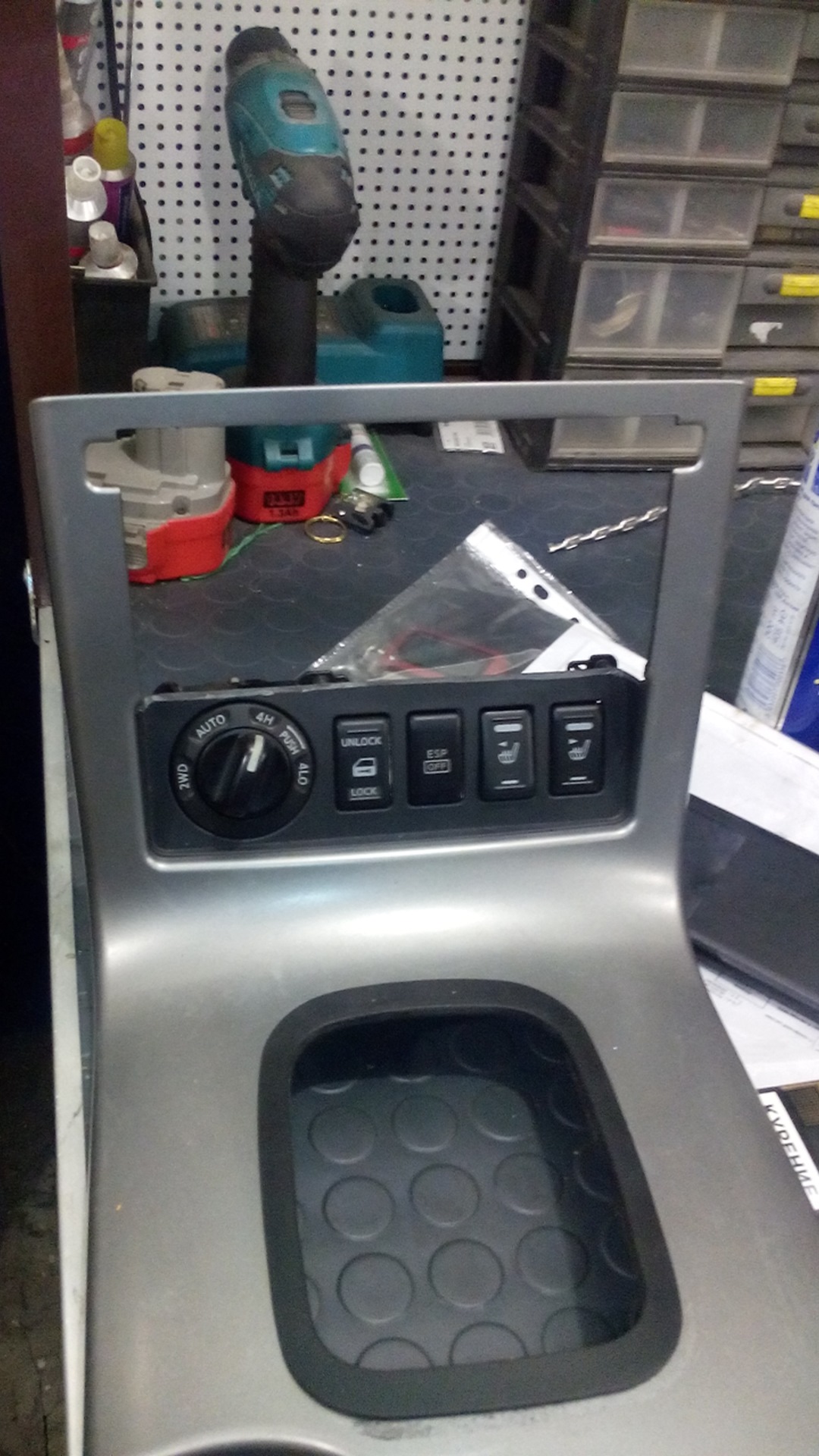

Попили чай посмотрели на пласмаски достали обычную болгарку Михаил сдела расчеты в голове и выпилил нужное окно
еще пару минут и все встало на свои места вернее получило за конченый вид
ну а когда сняли потолок и прокладывали все провода было совсем страшно (и как же это все собрать думал я ) Миша сказал подожди еще чуток и все соберем
Потолок разбирали не для того чтоб проложить провода антенны, камеры заднего вида год назад зимой добрый пасажир вечером у меня нажал кнопку как он думал включить свет сверху и открыл люк. Скрежет и т. д. сильный привод люка разрывая лед и перекашивая напр являющие все таки открылся не хочу расказывать как закрывался люк после того как оттаял лед. Но теперь все хорошо совет на зиму нужно выдергивать реле открывания люка такой геморей ремонт люка !

Думаю над этой же проблемой. Посмотрел видео — вот это развод! Пилят одну рамку, а итог показывают совсем с другой рамкой. Такая рамка, кажется, стоит на бензиновых версиях — мечтаю такую добыть на разборке, но пока не попадается. Там-то проблем с постановкой не будет. и пилить ничего не нужно.

Да согласен что выпиливание верхнего штатного окна похоже на кастрацию блохи бензопилой! первое все таки на штатный экран приходит некая почти ненужная информация и туда же штатная камера выводиться и самое отвратительное это как выполнен запил дырки кривизна и т.д. Но вот вам на обсуждение решение штатный на месте дополнительный снизу. Есть минусы хочется чтоб экран был выше. Но есть плюсы минимальное вмешательство в пиление штатного пластика (при желание все убрать пять минут работы ну и купить одну пластиковую плюшку я этого делать не буду но это плюс) вывод сразу двух камер заднего вида для мня это важно так как вторую камеру заднего вида я через удлинитель устанавливаю на лодочный прицеп кто пятился задом с прицепом и лодкой почти в пять метров оценит решение
