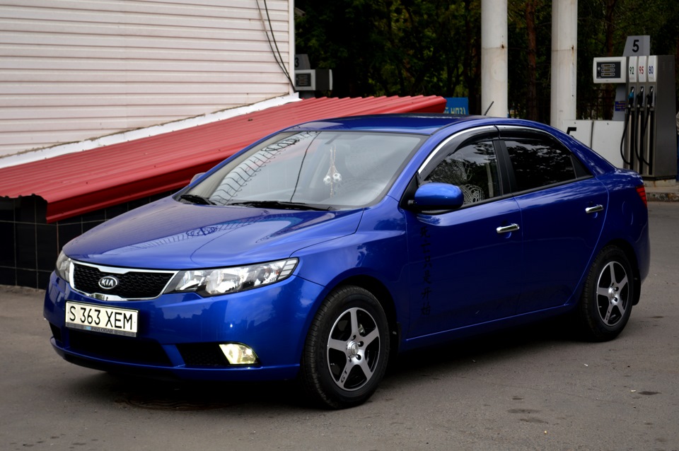

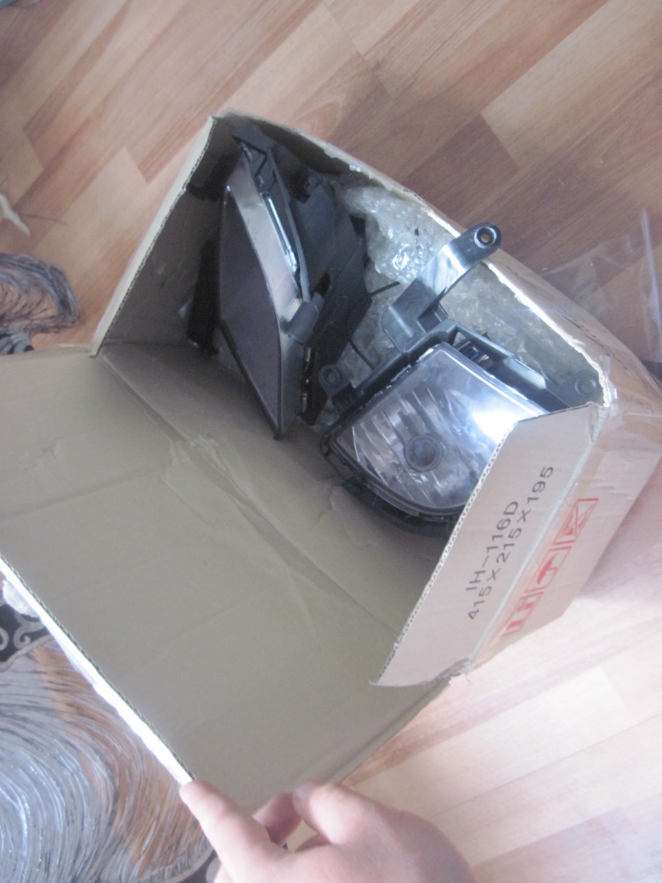

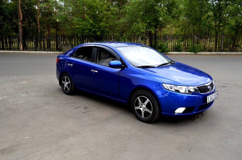

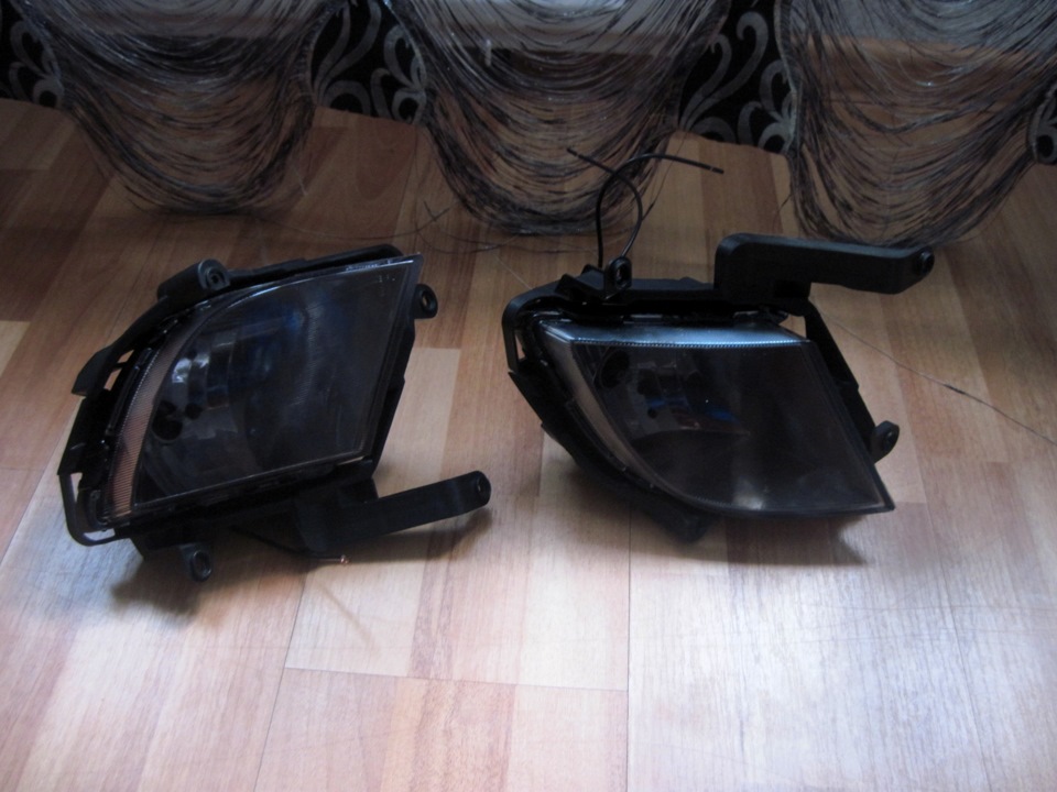

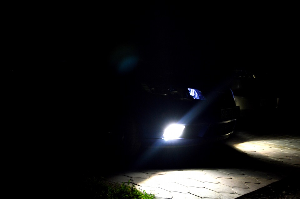

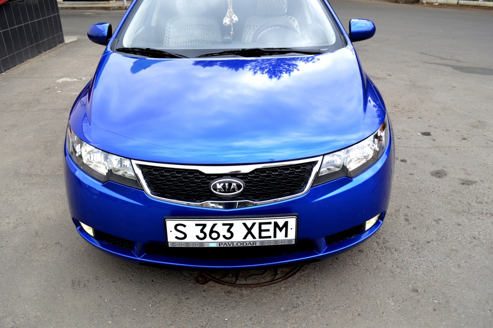

Всем привет. К сожалению в моей комплектации не было ПТФ, соответственно загорелся мыслью об их установке! Покупал на ебее.
А также заказал ксенон H-27 4300К и галоген в ближний H-7.

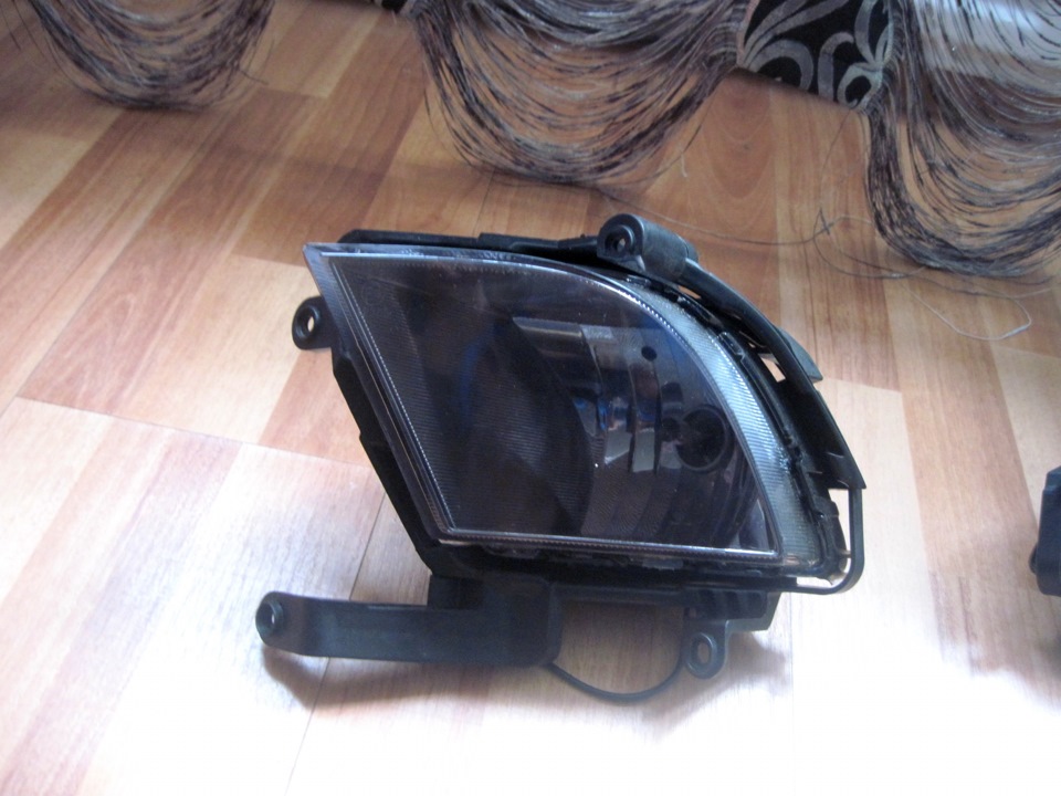

Пока шел ксенон, затонировал ПТФ черной пленкой.

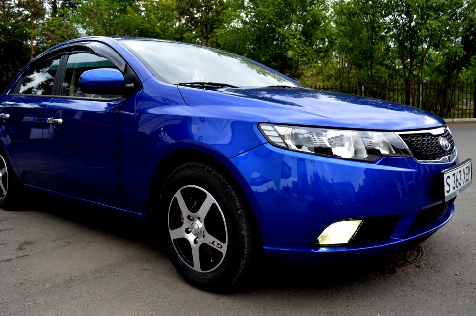

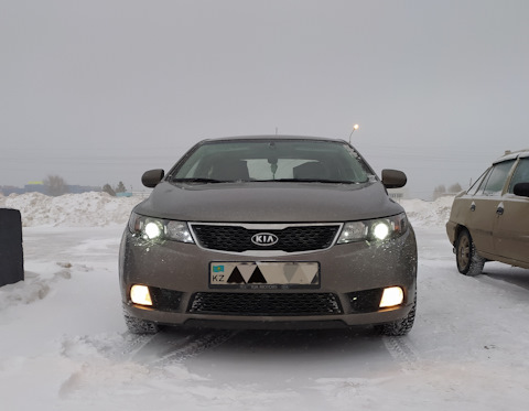

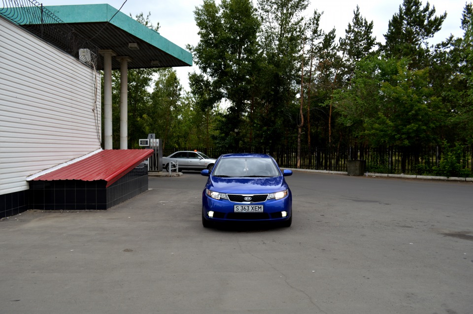

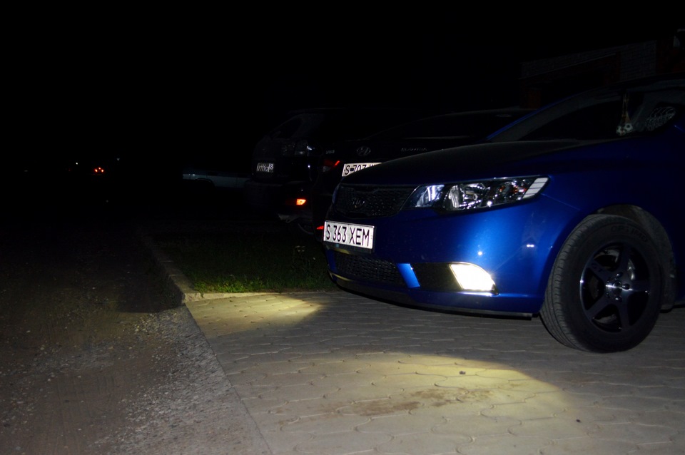

Когда все пришло, поехал на СТО. Установили ПТФ+ксенон с новыми рамками не снимая бампера, но не подключал, так как не было хорошего электрика. Поехал нашел знакомого электрика. Кнопку не стал ставить в салон. Подключили к габаритом через реле и предохранитель. Поставил белый галоген в ближний заместо желтого все ок.

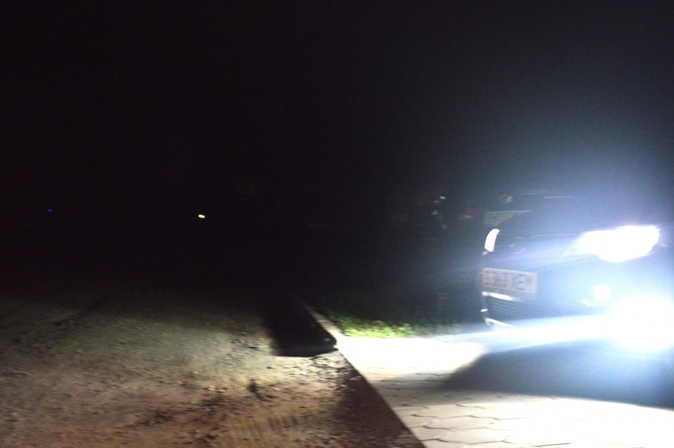

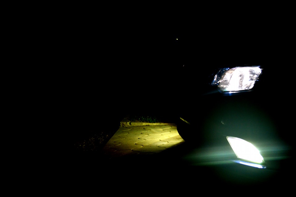

Вечером, оставил авто на обочине и с другом проехал ей на встречу. Ну светит ярче чуть-чуть, ну не более того!
