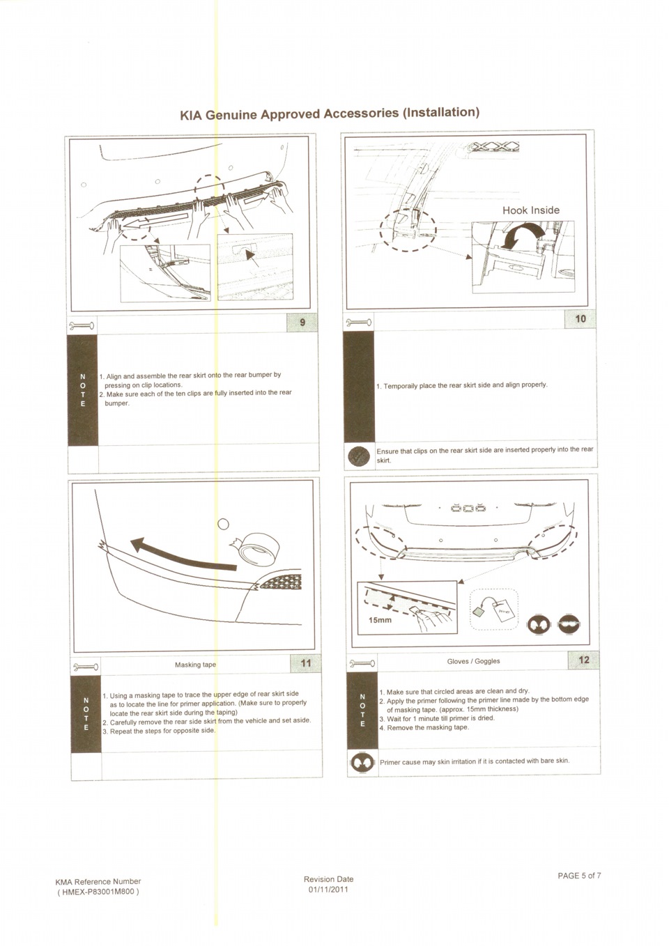

Тут как-то увидел запись о халявном диффузоре заднего бампера и решил тоже заказать, не смотря на то, что он не подходит! По коду (1MH30AB010) пробился как "Панель бампера", доставка 7 дней, цена 5 руб.
Через 7 дней приходит заказ и моему удивлению не было предела! Пришел не только диффузор, а еще и обвес заднего бампера, в общем полный комплект с подробной инструкцией…
Накладки подготовлены к покраске, т.е. загрунтованы! Инструкция по установке проще некуда, все необходимое для инсталляции есть в комплекте. Очень удивили шаблоны, которые прикладываются к бамперу с отметкой для сверления бампера (раньше такого не видел).
В общем кому интересно выкладываю инструкцию!
Инструкция:

Что именно не понятно? Там в комплекте должны быть шаблоны, клеишь их с внутренней стороны и сверлишь в намеченном месте! Все остальное крепиться в штатные отверстия…
не догнал, как правильно прикрепить шаблон и куда
Шаблон самоклеющийся, клеиться с внутренней стороны бампера, с боков! Что бы было удобно, лично я, когда снял диффузор залез сзади под машину и там все понятно! Шаблон встанет только в одном положении.

Забрал полный комплект с вырезом под глушитель, лепестки загрунтованы. Каталожный номер 1MH30AB010. На инструкции стоит номер P83001M800(900).
