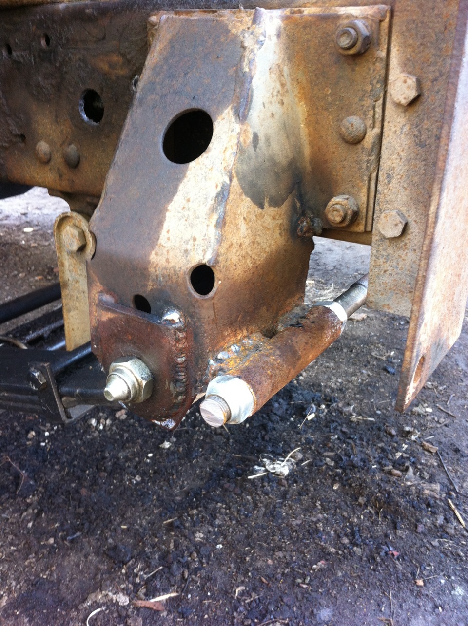

Понятно. Ещё рекомендую усилить кронштейн на изгибе около болтов крепления к раме. У меня недавно левый оборвало, чуть доехал. У тебя смотрю тоже там начинает рваться (точка сварки). Всё таки хватает у быка слабых мест… За то он ГОРАЗДО комфортней ГАЗона :)

А что за втулка приварена к переднему кронштейну передней рессоры? Задние рессоры с подрессорниками с ГАЗона?
Это стяжка кронштейна. Задние рессоры и подрессорник с зил 130
Начинало рвать потому что стяжек не было. теперь никогда не порвет!
хм… а это мысль. На выходных и себе такую доработку проведу! Спасибо за идею!
