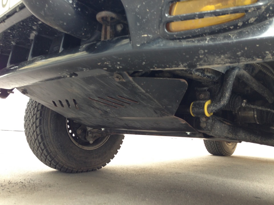

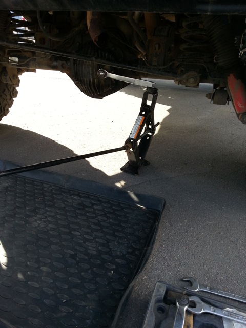

Вернулся на базу, где закончилось все установкой — наконец-то! — новой защиты. Я купил ее у Андрея ака Барлак в мае, аккурат за 6 часов до вылета в командировку, после чего она так и проездила со мной в машине.
Защита, точнее броня 4 мм, состоит из трех листов и закрывает пространство от кенгурятника до траверсы. Листы скрепляются по принципу чешуи, внахлест, задний подкладывается под передний. Пришлось повозиться с напильником — не все отверстия идеально совпали. Все работы делал просто на асфальте, без ямы — благо машина высокая, чтобы спокойно под ней ползать.

Шерифовская или нет — не знаю, я брал ее как "сделанную на заказ в Тюмени".
При случае покажешь, как ее усилить? Или может фото есть?
Сварочник есть, думаю не проблема будет.
Шерифовская защита чтоли?
Передний лист, который как раз на фото рекомендую усилить косынками снаружи и хотя бы арматурой внутри поперек сгиба.
Как показала практика — она проминается в месте сгиба и запросто может продавить масляный радиатор.
Когда моя промялась — до радиатора оставалось пара мм.
Сейчас же можно со всей дури как тараном ею биться о колею, пеньки итп — не проминается!
