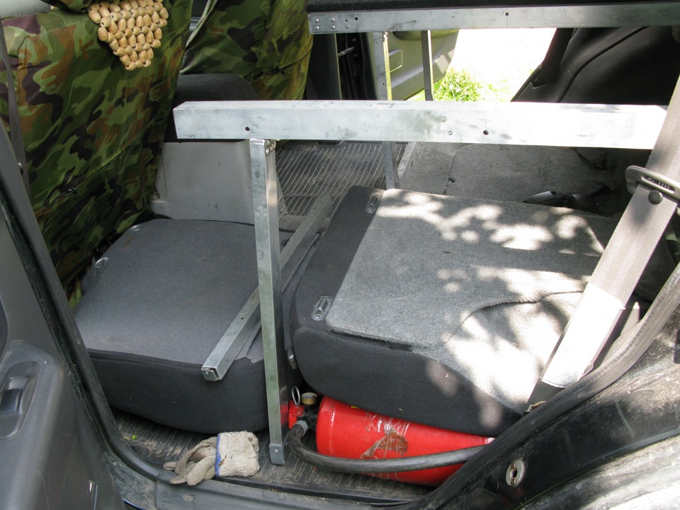

Требования ко второй части спального места были простые:
1. машина должна быть минимум трех-местной
2. должна быть возможность полноценно (не в позе "зю") спать в дороге,
3. монтаж спального места должен занимать минимум времени
4. доступ к вещам, расположенным под жесткой частью конструкции, должен быть удобным.
1. демонтируем левый диван и спинку.
2. устанавливает стационарный модуль
а чтобы было легче добираться до вещей, которые под модулем, сделаны две крышки
в планах поставить туда газовые упоры, а то крышки на голову падают :)))
Минусы данного решения: открыть можно только с открытой дверью и до конца не открываются. Но если устранить эти минусы, то появится еще больший — ОГРОМНАЯ щель между дверью и спальной полкой. Поэтому, пусть пока останется так.
но это только половина модуля. А вот и вторая часть, вернее каркас.
устанавливаем первую часть второй части
скрепляем с первой частью
вот и все, сверху кладется два листа и спальное место готово
Листы между собой и с системой ни чем не скреплены, Если заднее левое сиденье не убрано, то разложенное сиденье служит дополнительным упором. Если же сиденье демонтировано, то лист прижимается передним сиденьем.
ну вот как-то так … :)
Буду рад услышать рац.предложения и ответить на вопросы …

Привет, подскажи какой размер алюминиевой прямоугольной трубы использовал для изготовления спальника и багажного места ?
Привет !
20х40 каркас, поперечины 20х20

Удобная штука- спальник, сам пользуюсь им года три уже, для меня намного лучше любой палатки.
Правда я бы каркас полимером покрасил, чтобы красивее было и алюминием не пачкать руки и вещи :)
нуу в палатке все же удобнее, особенно если она большая :)
Если честно, то все же тесновато, причем не по ширине, а по высоте, особенно с правой стороны. У меня там ремень-безопасности для среднего пассажира на заднем сиденье крепится, поэтому "нарост" на потолке приличный. Переодевание и заползание тоже надо сказать квест на гибкость приличный.
Но не смотря на это — когда времени и возможности разложить палатку нет, спальник в машине очень удобен и не раз уже спасал !
по поводу покраски спасибо, надо подумать. Пока красить его рановато, т.к. конструкция постоянно находится в процессе переделок. А в будущем так вообще вся система будет переделываться.
В палатке спать шумно, все звуки слышны, так же время на сборы/разборы палатки тратится, а если дождь прошёл — тогда её еще сушить нужно. К тожу же место под неё в багажнике тратится. Поэтому спальником все проще, мобильнее и комфортнее :)
У меня тоже нарост на потолке над вторым рядом есть — вентиляция второго и третьего рядов. Но вроде не мешает залазить и спать. Может у меня высота солона другая, а может спальник пониже :)))
на крузаках высота потолка выше, чем на спортах :( Спальник можно было ниже сделать, но это привело бы к уменьшению полезного объему под спальником, которого и так не очень много.
Я бы наоборот, сделал бы спальник еще выше, но тогда спать было бы не возможно :(
