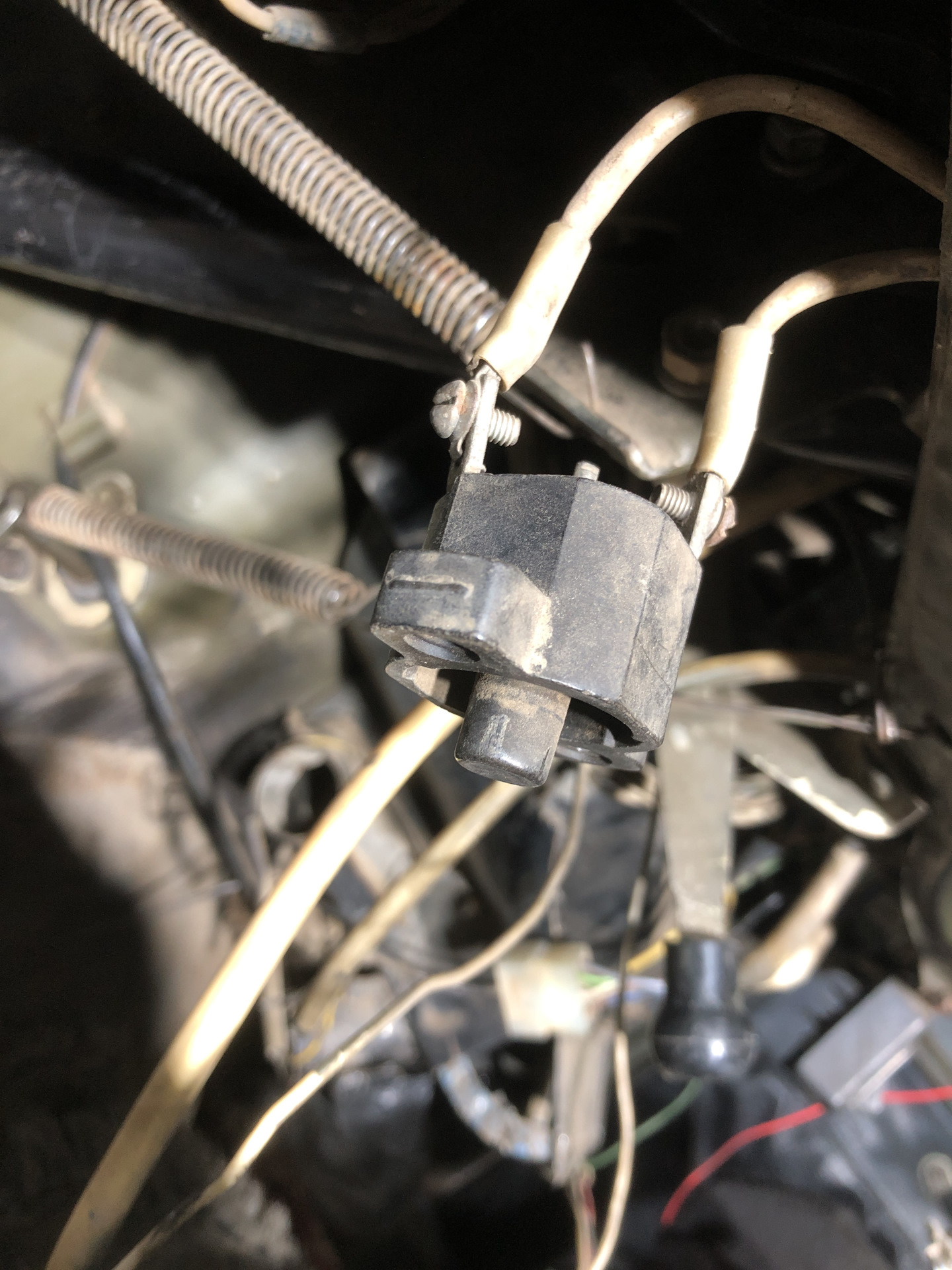

Может кто подсказать, поймал небольшую кочку на трассе, сразу же перестал работать весь свет и наружний и салонный и подсветка приборов + перестали работать дворники. Не могу найти причину. В чем может быть дело? УАЗ 469 (3151201) 1990 г.в.
плохой ноль на реле, было такое указатили поваротов и свет не работали зачистил ноль на реле поворотов и все появилось.
Очень часто проблема в нем, это расходник постоянно перегревается и не работает свет и габариты это первое определение, желательно возить с собой пару запасных
