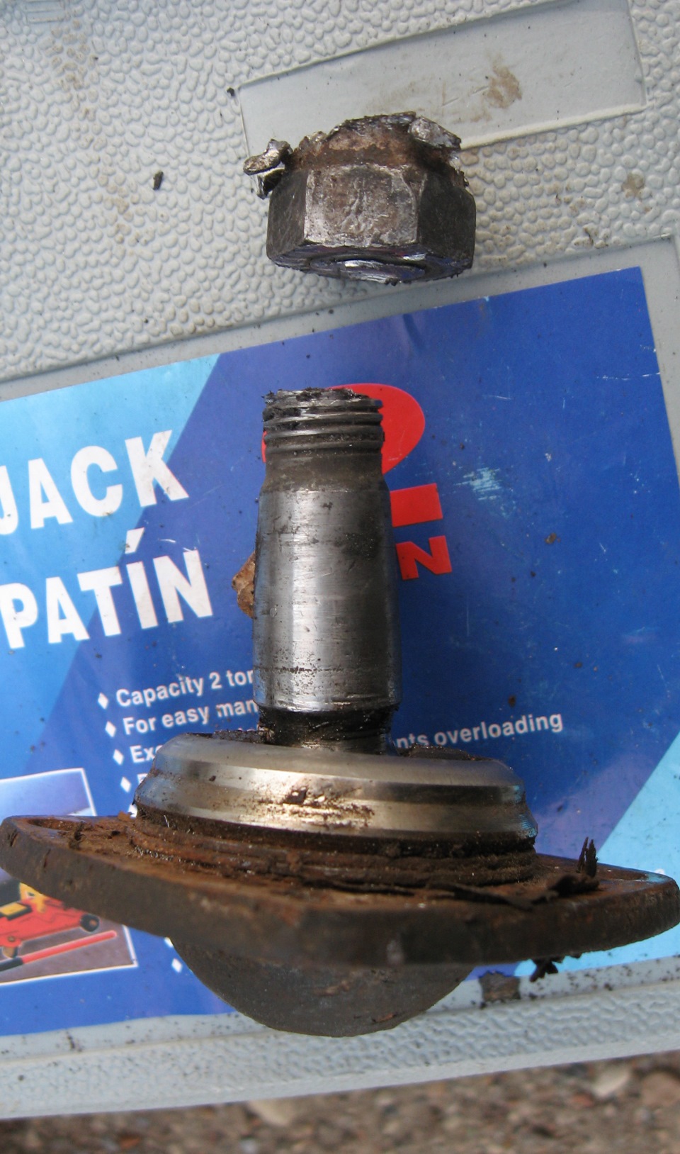

С нижней шаровой пришлось повозиться, как вы наверное догадались. Крепеж старой опоры открутился замечательно.
Опора выскочила почти сразу, аналогично верхней. И тут засада. Гайка шарового пальца проскальзывала вместе с пальцем. Знакомое многим, уверен. Дело в том, что гайку шаровго пальца нижней опоры нельзя открутить сразу, в кулак упирается. И после выбивания из сошки палец это очень часто начинает прокручиваться. И чем бы я её не поджимал, все тщетно.
Выход нашелся довольно быстро. В багажнике, а там у меня полно чего есть, лежала ножевка по металлу, ею и отпилил злополучный палец. Привет Ильфу и Петрову)) И отдельный привет тов. Балаганову, не зря его вспоминали с Tux совсем недавно.

я только не могу понять, зачем на пальце шаровой снят металл внизу?
Есть маленький опыт с машиной Рено Логан. Должен тебе сказать что это уникальная машина) В том плане что там, к примеру, на рулевых в самом пальце под шестигранник отверстие, и спокойно откручиваешь самоконтрюющуюся гайку. Палец не будет проворачиваться.
И сразу вопрос. Почему не делать так же на шаровые классики к примеру? я не понимаю наш автоваз, и по кранику печки тоже…с течением времени от проблем явных нужно избавляться, но не у нас)
Вот этого я к сожалению не знаю.
От "детских болезней" обычно автопроизводители стараются избавляться. Но не наши. По всей видимости руководствуются выражением одного шоумена 90-х: "Пипл хавает")

Вот это ты помучился с шаровыми…
Я в таких случаях шаровую просто поджимал монтировкой на бок и откручивал.
Пилить пальцы крайне не комфортно и геморно…
это не всегда помогает! Я в итоге забил её на место, открутил на сколько можно, а дальше тем же путём, т.к. гайка видимо закисла и с большим усилием откручивалась. Удержать было не возможно…
Бывает и такое…
Помогает горелка например. Правда не всегда…
