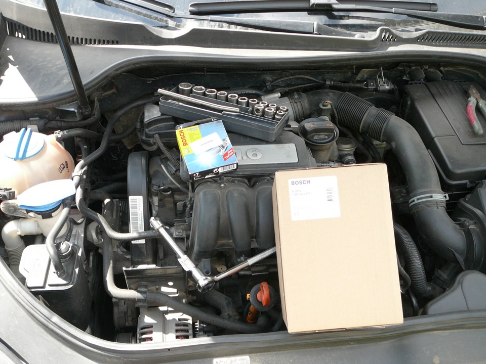

Пришла пора, хотя выкрученные свечи были ещё в очень приличном, внешне, состоянии. Ну и заодно воздушный фильтр.
Bosch 1 457 433 576 Фильтр воздушный 618,85 руб.
Bosch 0 242 235 914 Свечи зажигания, комплект "Super Plus" 335,23 руб.

Свечи сам менял? мне мастер сказал там спец ключи надо. Ориганальные ВАГовские рассматривал? или иридиевые?
ключ желательно специальный, еще крайне желательно компрессор чтобы продуть колодцы от песка пока вкручены старые свечи. еще понадобится специальный сьемник для колпачков ВВ проводов
вобщем дядя Вася нервно курит в стороне. Надо у офциалов поменять.
вобщем я себе менял сам. стоимость специального ключа (качественного, а не одноразового китайского) — меньше стоимости работы по замене свечей
В номерок есть?
forceauto.com.ua/goods/10…gibkim-nakonechnikom.html
а я с помощью обычной длинной головки выкручивал:)
ну и как подлез к свечам цилиндров 2 и 3?
есть конечно 1 вариант, но он подразумевает снятие впускного коллектора. снятие впускного коллектора подразумевает замену прокладок, цена комплекта которых больше чем цена головки этой специальной :)
ну это если делать по-человечески. с любовью к собственному авто ;)
нафига столько приблуд:) Я когда на сервисе (делали сход/развал) сказал что сам менять свечи буду столько недоверия получил от мастера. Все в автосервисе считают что только они работать умеют.
