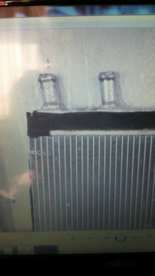

Все это для печки Behr.
Думаю многие сталкивались с постоянно запотевшими стеклами и мокрыми поликами под ногами. Проблема как известно в уплотнительных колечках печки.
Замена была немного геморройной если честно, но итогом доволен, антифриз не утекает печка греет, Всю зиму проездил с холодной печкой, заливал жидкий герметик в надежде что забьет места утечки антифриза в салом, но увы только засорился радиатор печки.

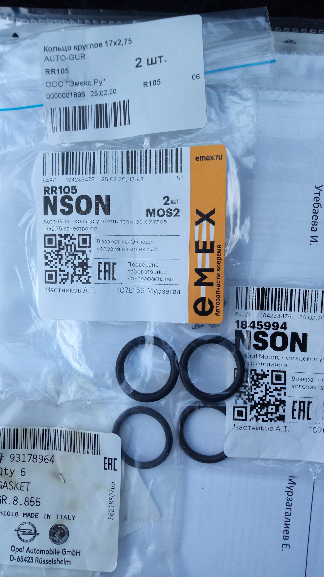

Вам понадобиться вот такой ремкомплект:
Где то читал что в ремкомплекте всего два колечка, поэтому заказал еще два.
Но в р/к оказалось четыре колечка.
Nissens 72660 Радиатор отопителя 2 372,61 руб.
Запчасти на фото: 72660

Ремкомплекта из 4 колец хватило?больше не нужно ничего заказывать, правильно понял?
Правильно.
Я сначала заказал через емех 1 колечко GENERAL MOTORS 1845994, стоимостью 1230тг (сейчас дороже), чтобы по этому размеру подобрать на рынке оставшиеся 3 кольца, т.к. 4920тг за 4 колечка дорого, делая заказ увидел что есть другие артикулы AUTO-GUR RR105 по 180тг (заказал 2шт) и GENERAL MOTORS 93178964 за 950тг (заказал 1 кольцо). Оба GM по размеру одинаковые, Auto-gur чуть потолще, поэтому дешевые установил смазав герметиком между радиатором и "биноклем" (на снятом радиаторе без проблем встали), а GM-овские поставил между "биноклем" и патрубками, тоже на герметик (немного помучавшись). Течи нет. Для слива антифриза с радиатора печки при снятии использовал плотный большой пакет.
Главное что все подошло. Я ставил радиатор БЕХР потом, там были в комплекте эти колечки правда толще оригинала.

Этот радиатор сменил через короткое время потому как он оказался дырявый, не обратил внимание когда устанавливал. Пострадал из за транспортировки. Установил Бехр-Хелла — он идет в оригинале.

А Бехр радиатор идет уже с кольцами и защелками, или их отдельно покупать нужно?
Уже с кольцами и защелками в комплекте.

неужели нет замены сальникам 18 45 994 ? на эксисте 133 р за штуку…дорого выходит за какие-то резинки
на счет дорого согласен, хочешь могу старое колечко отдать и по ее образцу найдешь что нибудь подходящее
да уже подбирал — потекли…думаю может их оставить+герметик? как думаешь?

Opel 18 45 994 можно ли использовать вот эти колечки?
Можно.
Так а колечки эти и в биноколь вставляются? или сразу по два в радиатор?
Тебе нужно 4 колечка. Два с каждой стороны.
понял спасибо, а сам бинокль как крепиться к патрубкам?
Скобами.
Opel-15Rus
В комплекте 18 45 994 сколько колечек 2 или 4?
Это номер за одно колечко.
всего 1 колечко?
Да. 1 штука.

На экзисте можно колечки заказать
Они идут 2 колечка в пакете? Сколько колец всего нужно для замены? 2 или 4
Колечек 4 нужно. В комплекте со скобами бывает 4 кольца. Заказывай один комплект.
Скобы не нужны, ты заказывал отдельно, там в комплекте 2 кольца, значит нужно 2 комплекта?
Они по штучно продаются.
