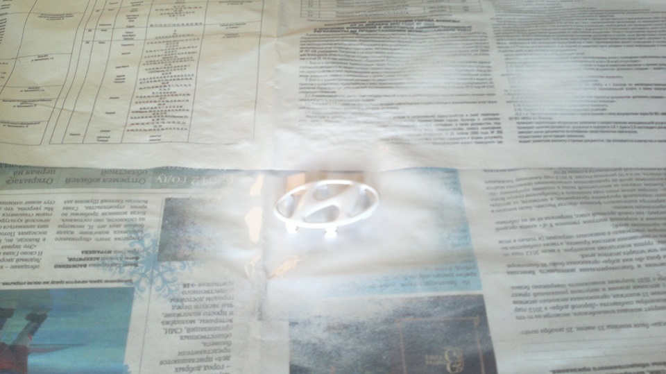

Конечно! Брал канцелярский нож-поддевая постепено по периметру значка тащил аккуратно вверх (он держится на 6-ти шпильках). После чего значок полностью зашкурил, сначала покрыл грунтовкой в 2 слоя (промежуток между слоями выдержал 40 минут), как подсохла грунтовка (примерно 1 час) наложил 1 слой краски (2 тут вовсе ни к чему). Вот в общем то и все =)

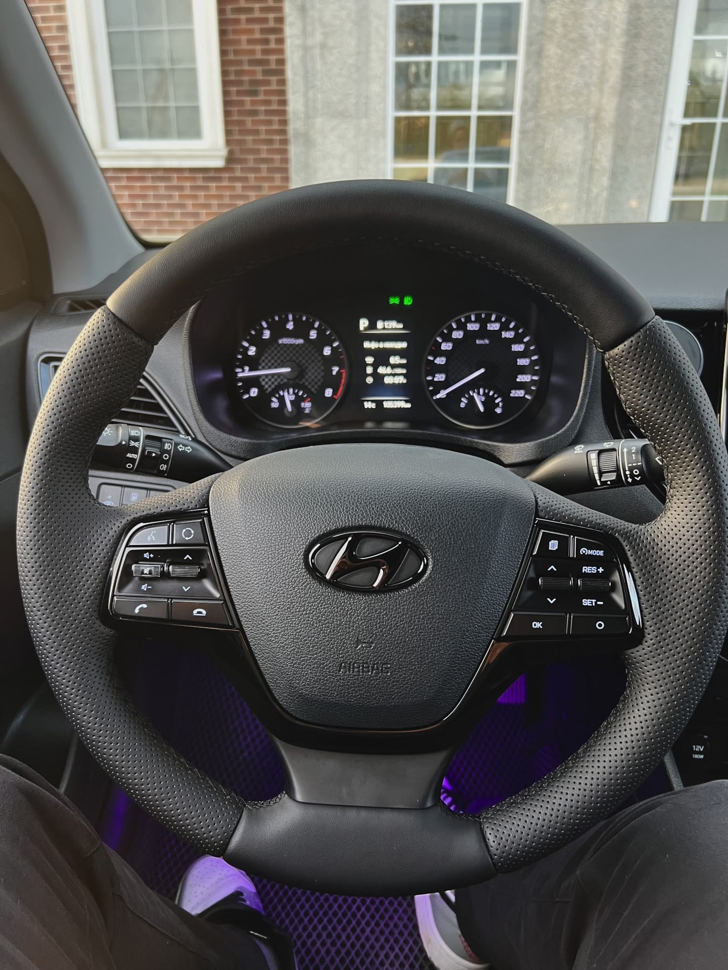

Какой размер эмблемы на руль у Cоляриса?
Подскажи как закрепил шильдик на руль после снятия?
Он на своих же шпильках и держится
Также плотно?
Да, так же
Странно у меня так плотно не сел, он же там загинается.
Проверь, может шпильки подогнуть стоит?

Просто отрывается?
да скорее отковыривается, чем отрывается :) Он на 6-ти шпильках держится:поддеваешь и вытаскиваешь по периметру…
Я как то попробовал — потом подумал что сейчас он у меня на 6 частей развалится. Бросил )
И у меня было опасение, что сломается, но все обошлось, аккуратно получилось…
Ну значит попробую )

Во. Так-же нужно. Только в черный мат или глянец )
Просто тупо снял и покрасил?
Да вроде не тупо, а по уму все делал…
да не про то спрашивал))
думал что ты пленкой перетянул, а как оказалось краска)
аааа =) Да, да — красочка
а можеш написать краткую инструкцию как че делать) тоже хочу)
