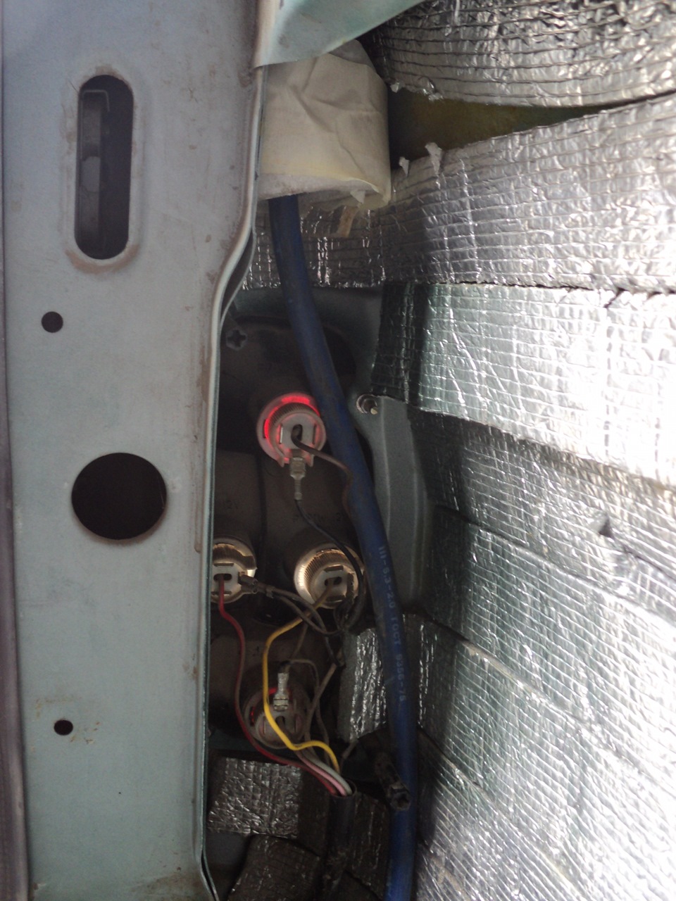

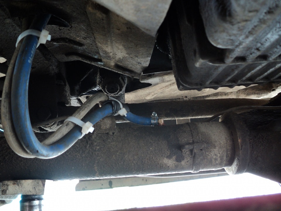

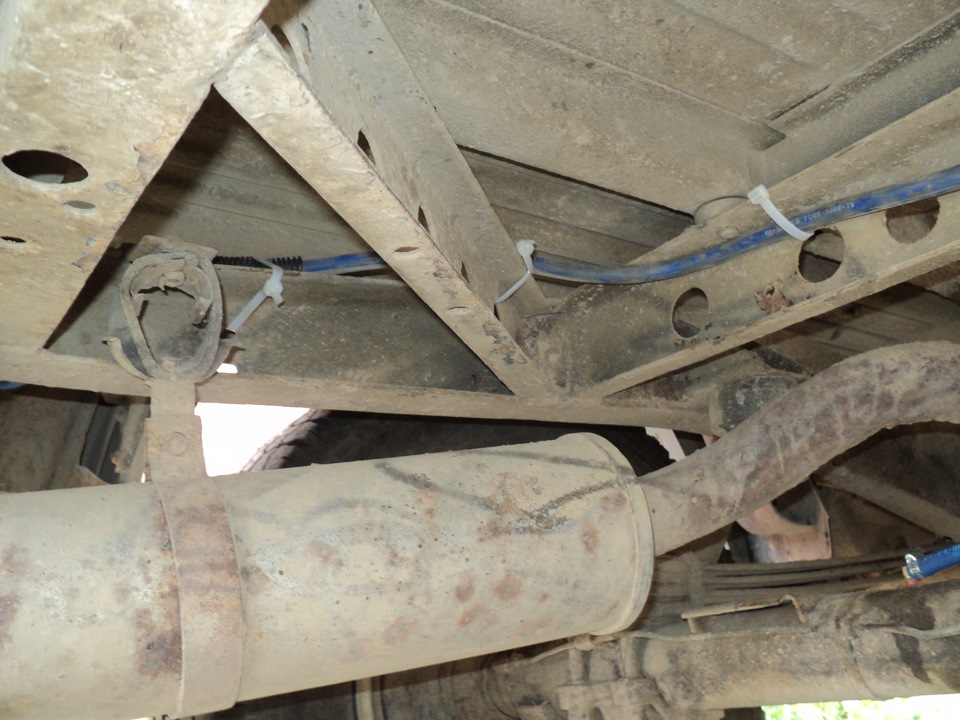

Как правило, все тянут магистраль от заднего моста по раме под капот, используя в сумме 8 метров шланга…Но меня всегда напрягало, что такая "колбаса" будет жить под рамой…и я твёрдо понимал, что долго она там не проживёт…Поэтому решил уйти от этого бреда, и вывести задний сапун в район задней левой фары. Вот как я это себе увидел:

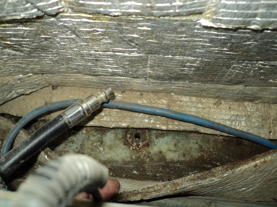

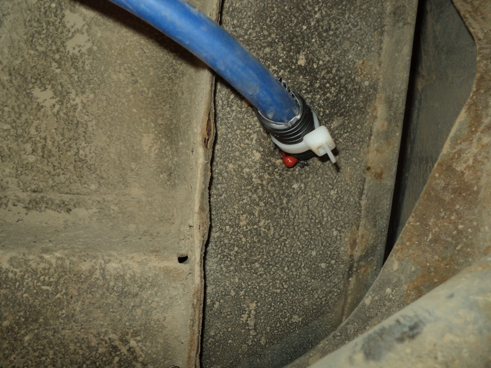

Чтобы завести шланг внутрь, рассверливаю технологическое отверстие в днище багажника:

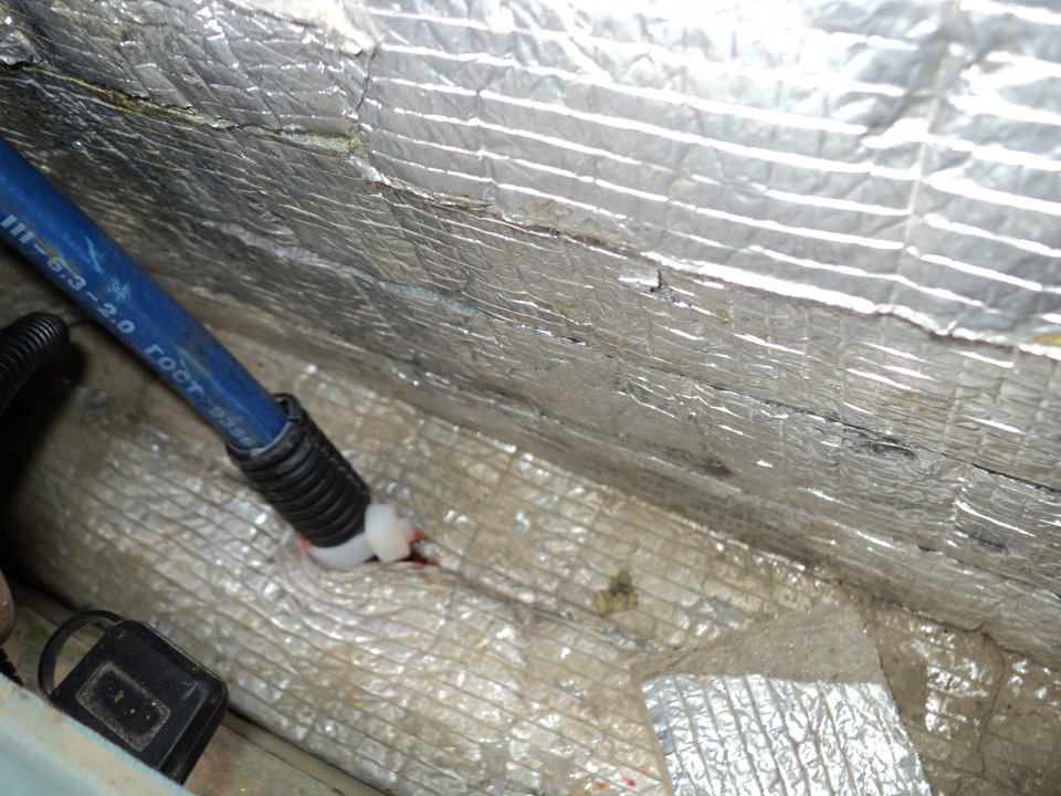

Ну и завожу шланг снизу через гофру:
Вот вид из багажника:
Ебстественно ввод обмазал герметиком, места крепления шланга защитил от перетирания электрогофрой…

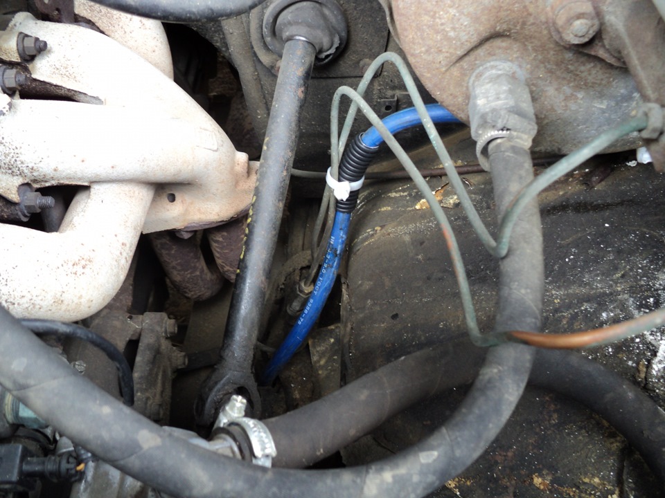

На конце шланга бензофильтр от классики:
Ну с передним сапуном — всё "по классике":
Для этого всего тюненга было приобретено:
— 2 камазовских уголка (2х90 руб)
— 4 метра кислородного шланга, внутренним диаметром 6.3 мм (4х30 руб)
— 2 бензофильтра от классики (2х18 руб)
— 2 хомута 8-13 мм (2х5 руб)
Итого, порядок вложений составил примерно 350 рублей. При условии, что капроновые стяжки и герметик были в гараже.

Правильная тема! Тоже вывел пару месяцев назад. И не джиперский тюнинг, просто здравый смысл. Тоже задний влом вперед тянуть было. Просто завернул по-хитрому, на подобии сифона. И тоже КПП и РК не выводил ))
Стас, да из РК и КП особо нет смысла выводить, все броды и говна достаются мостам, да и чистые там сапуны, грязь не попадает особо, а заезжать глубже метра на полустоковых Патриотах никто не будет…яйки вожмутся ещё на берегу)))
нагретая трансмиссионка пахнет. Вывод вентиляции не под капот а в салон только изза экономии шланга? Не уверен что стоит того. В идеале вообще в шноркель выводить. И поднять захлёб повыше можно, и все пары и запахи в мотор уйдут.
Знакомый 3 года ездил на шниве с таким выводом, я езжу неделю…Ничего не пахнет…
В салоне от заднего моста не пахнет?
Нет, да и с чего там пахнуть?
Тоже самое сделал сегодня только без фильтров. Они нужны?
Ну если ты не хочешь что б пыль с песком попадала в мост, — то нужны…
