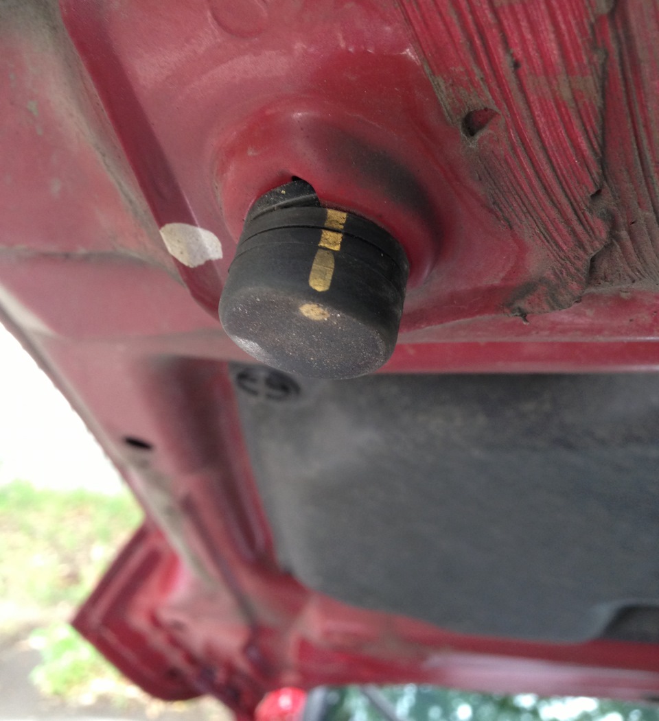

Может, боян, но я только сегодня узнал (на сервисе подсказали).
Если вы видите, что у вашей машины в движении трепыхается капот (при проезде неровностей, например), это можно легко исправить.
На крышке капота, со внутренней стороны, есть две специальные резинки по углам
Они являют собою точки соприкосновения крышки капота и морды машины.
Их можно крутить туда-сюда, чтобы они выступали на большую или меньшую длину. Таким образом, если выкрутить резинки побольше наружу, капот дрожать не будет.
Комментарии 5
они ещё скрипят на неровности. Поменял старый бо уже рассохся, а новый через 5 тыс. начал скрипеть. как правильно выставить или что сделать. а то аж бесит.
ими еще уровень (зазор) выставляют.
Ну вообще логично, да.
Скажу больше, если их нормально не выставить, то и сама крышка капота не будет закрываться. Когда бегал по салонам почти у всех жуков такая беда, один манагер сказал что чуть ли не 80% процентов жуков приходят с такой бедом, ну а на предпродаже конечно всё подкручивают и выставляют.
