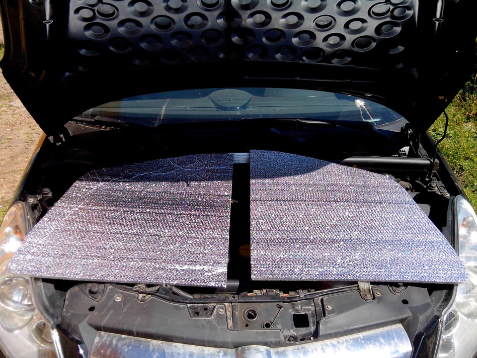

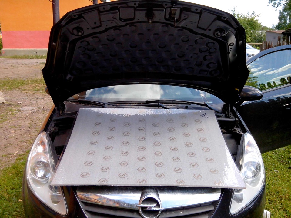

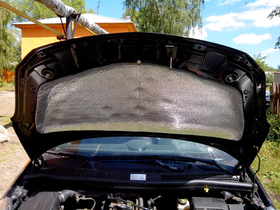

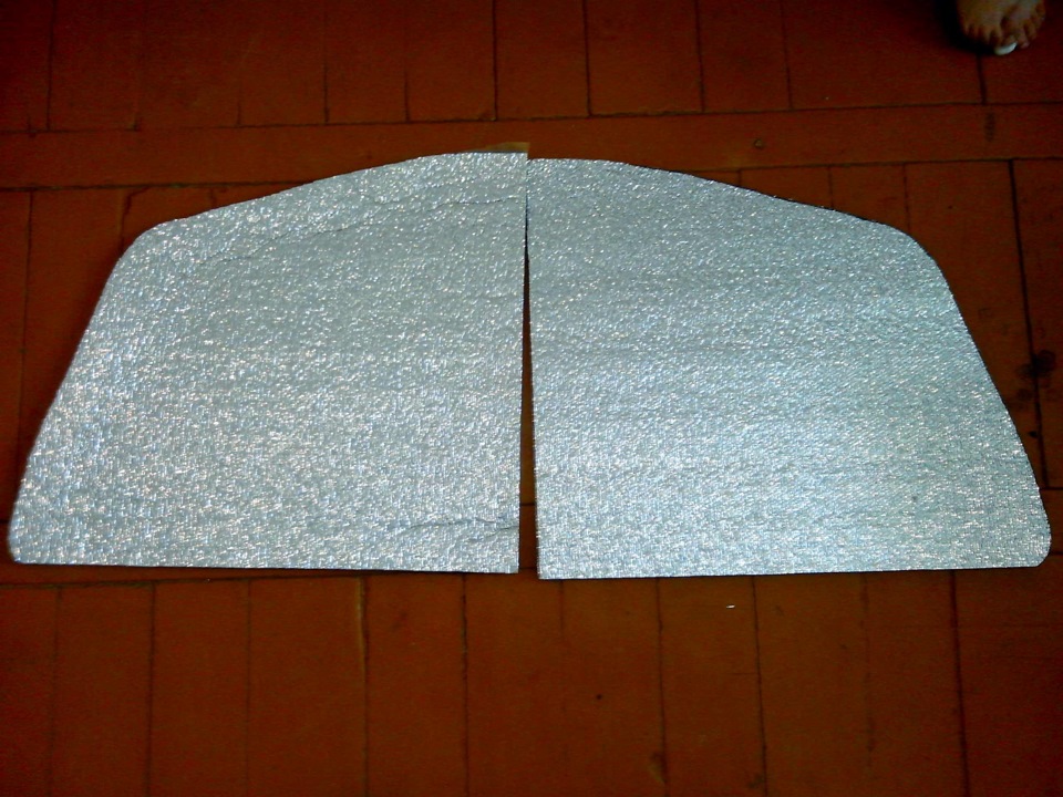

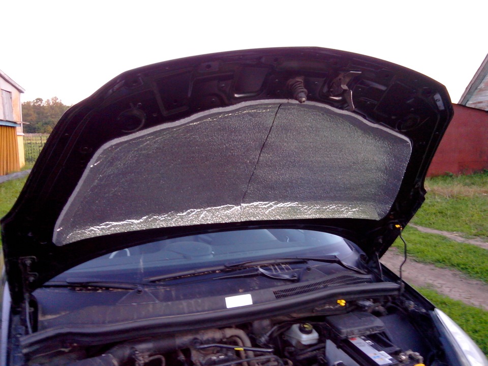

Решился на шумку капота. Купил самоклеящийся лист пенотерма STP как раз для этого дела. Разрезал на две части, т.к. по другому его бы не хватило, да и клеить удобнее. Первым делом хорошенько отмыл капот, а потом ещё и протёр его спиртом. Много времени ушло на прикладывание и разметку, просто хотел сделать всё идеально. Результатом остался более чем доволен, получилось очень ровно и красиво.

Хватило самокоеющегося? Клея там какого-нибудь еще добавлял?
Лучше не делать на самоклейку. Потом отходит со временем.

Подскажи пожалуйста, не ржавеет ли капот под шумкой? от скоплений влаги?

Крепил на родные клипсы?
В тексте же написано что лист самоклеящийся, просто приклеил.
