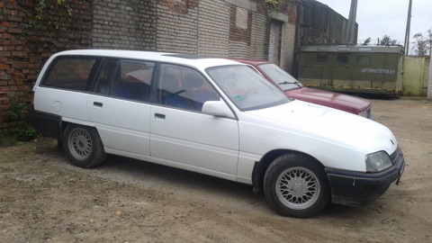

Т.к. у меня стоит какая то сигнализация но не работает(прошлый хозяин снял блок сигнализации, сказал глючил), решил прикупить новую. Ходил долго и выбирал какую же взять, с односторонней связью(от 40 у.е.) или с двусторонней(от 70-80 у.е.). В конечном итоге решил что не стоит сильно переплачивать, главное чтобы ЦЗ щёлкали и пьяных с малышнёй от машины отгоняли, кого то серьёзно я думаю это машина вряд ли заинтересует. Купил Alfa Drive за 380 тыс.руб., почти самая дешёвая, но как мне сказали, с односторонней связью они все одинаковые, выбирают по брелку и цене, так и поступил. С прошлой сигнализацией хотел подружится, поставил блок сигнализации и она ожила, только чувствительность очень высокая была, крякалка не работала(поворотами моргала) и ЦЗ почему то тоже не реагировали никак, хотя они подключены к сигнализации, как мне сказал один электрик, самого блока ЦЗ у меня нет. Когда снял карту водительской двери, обратил внимание что ЦЗ у меня не родные, всё на скрутках и даже не изолированы, просто в оголённые провода скрученные вместе лежат снизу двери, поэтому переживаю чтобы они оказались рабочими. Сигнализацию собираемся ставить сами(ещё не ставили), старая так же с односторонней связью и провода по идее должны многие(или все) на новую сигналку, если кто-то имел дело с установкой, пишите советы, буду очень благодарен, они будут не лишними. Кстати старая сигнализация называлась Magic, модели не написано, а по новой отзывов в интернете так и не нашёл, так что насколько она хорошая или плохая, узнаю позже

Привет, когда сигналку подключал, с большой фишки все-все провода подключал? И ручник и зажигание?)
Я вот что то накинул только сирену, датчик открытия капота, плюс и минус, а она не пашет чтото(
Думаю может от того что я не все подключил
Привет. А какая именно у тебя сигнализация, такая же или другая? Точно уже подключение не помню, могу поискать схему и освежить память, но в любом случае ручник не обязателен, а зажигание нужно смотреть по схеме куда подключается и приходит. По сути при подключении питания, должна работать сигнализация, независимо от подключения концевиков, поворотников(фар), датчик удара и объёма, сирены
Точь в точь как у тебя
ладно будем искать.
да.все работает. когда сигналка срабатывает, то свет моргает.
значит последний вариант что подключение не правильное. Попробуйте ради интереса подключить на эти же провода другую сирену
Да нет. ставится просто кнопкой закрытия. Сирену пробовали на прямую. даже блок сигнализации съездили поменяли. толку нет…
Ищем причину. варианты кончились…
остальное всё работает, на охрану становится и всё моргает, срабатывает?
поставил такую же сигналку, все работает, но нет звука на сирене.может надо как то включить звук? сирена рабочая(пробовал от аккума). Может кто знает — помогите
звук включен по заводу, если сирена рабочая, нужно смотреть правильность подключения. У меня изначально старая была не рабочая, купил новую сирену и заработало. Может ставите на безвучный режим кнопкой слева?
двухсторонняя намного удобней, а так ничего сложного нет там в инструкции все написано как сделать, если будут сложности спрашивай чем могу помогу сам ставил себе двухстороннею сам
да я думал что удобнее конечно двустороняя, но пока думаю хватит этого. Единственное что заметил позже, что на моей сигнализации(как и на большинстве односторонних), дальность приёма 30 метров, т.е. я так понимаю что теперь с 9 этажа я сигнализацию не выключу в случае чего? Мне по большей части она нужна как ЦЗ, как сама машина, я думаю она мало кого заинтересует, а если захотят реально угнать, то угонят с любой сигнализацией, хотя конечно с более навороченной потрудится нужно будет больше
угнать нет, а вот что то утянуть с багажника или салона. думаю 30метров хватит для 9эт если под окнами и батарейка свежая.
ну так я специально и не оставляю в машине ничего, сейчас даже панельку с магнитолы начал забирать домой, а раньше как и все — в бардачок =) . Всё таки машина вся просвечивается, шторки нет, стёкла не затемнены, как в аквариуме, в дальнейшем займусь и этой проблемой, пока только есть варианты. Если 30 метров хватит, тогда будет отлично. Кстати сейчас опять пробовал вставить старый блок сигнализации, думал может замок ЦЗ водительский не работает(прошлый раз пробовал только с ним), оказывается ни работает ни один, вот теперь и думаю в чём причина, либо не подключена к сигнализации вообще, либо обрыв, предохранитель сгорел(опять же где он непонятно). Пока ищу схемы подключения замков к сигнализации
в инструкции есть схемы, и у меня в БЖ. Надо прозванивать проводку.
