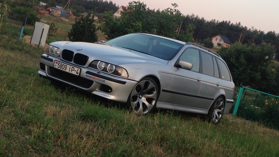

Появился стучок с подвески)))
Вроде бы недавно перебирал подвеску, а тут периодически прослушивается глухой стук при торможении или резком ускорении или езде по неровной дороге…
Осмотр у мастера на яме не дал результатов(сказал люфта и проблем по самой подвеске нет, что стучит непонятно)…
Ок, едем дальше звоню на СТО "ЮЖНЫЙ" записываюсь на диагностику… через день заезжаю — вердикт тот же по самой подвеске проблем нет, смотрите с начала аммортизаторы возможно пробивает с водительской стороны…
но в прошлом году я менял правда ставил полу китай турецкой мадэ ин…
Стоит ли ставить новые опять как бы китай или лучше с разборки оригиналы поставить… или купить дорогие хорошего качества(но тут тоже не угадаешь по завышенной цене могут впарить опять типо китая)…
китай цена одного порядка 40у.е., хоршего немецкого качества порядка 115у.е., комплект оригинальных с разборки порядка 120у.е.
23,07,2013 Взял стойки с разборки, завтра попробуем заменить — и будет момент истины! ЭТО БЫЛО ПРИЧИНОЙ СТРАННОГО СТУКА НЕИЗВЕСТНОГО ПРОИСХОЖДЕНИЯ)
Заменил аммортизаторы(поставил б/у оригинальные) вроде бы стук пропал…
