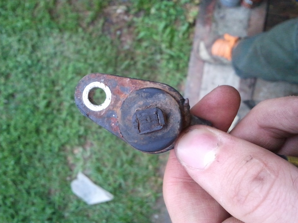

Давно ещё была у меня запись по диагностике ABS и соответственно имел я и ошибку Считывание ошибки ABS-и эта лампочка раздражала до ужаса.Вообще бесит когда что-то не так как должно быть.Время шло-решение не находилось(не искалось толком-будем честны).Ну и вот по истечению обстоятельств при заказе решётки тайповой, сразу заказал и датчик себе б.у. Всё приехало и занялся делами.
Порядок:
1)Снимаем колесо
2)Откручиваем все гаки(болтики)-всего 3 болта 1 гайка и 1 заглушка держит весь датчик- держащие шнур абс и сам абс-говорят демонтировать абс не повредив его очень сложно-может мне повезло, но у нас это получилось с отцом очень быстро, поддели двумя отвёртками-он сверху, я снизу и "раскачивая" вытащили, сразу зачистили посадлчное место.
3)Открываем капот, находим фишку где нам нужно отсоединиться-за@#ался я её отстёгивать, подлезть очень сложно даже с длинными пальцами и худыми руками-так как одной рукой там отстегнуть ни как(да и страшно повредить что), а двумя не подлезть.По итогу взял длинную отвёртку(одной рукой -нажимал пальцем на застёжку), а второй рукой отвёрткой стягивал эту клемму.
4)В обратном порядке собрали
Нуансы возникшие именно у меня:

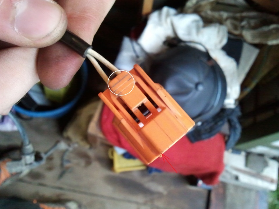

Датчик который я заказывал почему-то оказался без пластиковой клипсы
По итогу была выдрана клипса та что стояла
P.S.крутим ключ зажигания с замиранием и ооооп-всё работает=))

где б отдельно такие клипсы найти…
ты про пластиковую фишку?
ага… на туманках вроде такие же, вот мне на них и надо чтоб не колхозить
