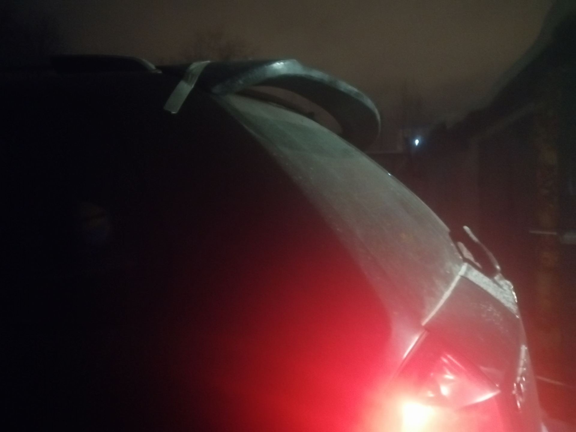

Найти спойлер на мой вагон не так уж и просто. Кто-то переделывает Тоётовский, кто-то заказывает у тюнеров, кого-то кидают на деньги. Короче не лампочку в магазине купить.
НО! Хорошо что есть человек на драйве под ником ALEK045-sq. Он сумел таки найти спойлер фирмы ALDOR (на вагон они уже не выпускают) и сделать копии диковенной штуки.
Встретились мы с ним, приложили к машине, ВСЕ ИДЕАЛЬНО! И вот сегодня я его начал готовить его к установке)))
Потом поперся в гараж и О_О! Вот что значит ездить на иномарках)))
Для покраски грунт для пластика, краска и лак. Но вот досада, грунт ПРОЗРАЧНЫЙ! Это пипец! Надеюсь я его хорошо прогрунтовал…
Для покраски темными красками нужно брать серый/белый грунт. Лучше видно как легла краска. Но у меня все через… Спойлер — чёрный, грунт — прозрачный, краска — чёрная, Завтра еще будет прозрачный лак XDDD

Попробуй клеить на клей, который для автостекол. Он обычно двухкомпонентный. Держит мертво.
я думаю на герметик будет самое то.

Все никак не решу как крепить, но наверное тоже на герметик. Скотч боюсь не выдержит порывов ветра. Ветровикия уже терял, а вот спойлер не охота)))
У меня спойлер приклеен вот уже седьмой год.
На что приклеен? Клей, скотч, саморезы?..
а как он крепится?
В оригинале там две гайки на 8, но в копии под саморезы + герметик/клей.
Саморезы куда? Чета я б не решился саморезы крутить в новую машину. Может просто на герметик посадить? На полиуретан например
Через дверь.
Можно и так. А в чем разница? Он же один раз ставится.

А болты М6 вкрутил бы?
Нет, зачем. Мне кажется вполне достаточно просто приклеить. На москвич то мало кто прикручивал козырек. Сажали на герметик и не было проблем.
На москвич в 2.5 раза легче раз. И площадь контакта раз в 10 больше, это два

Блин сам хочу побыстрей, но сегодня вечером еще только лачить буду.
Отвалится лак. Между базой и лаком по науке не более получаса должно пройти.
Согласен, но на лаке написано ТОЛЬКО на хорошо высушенную, окрашенную поверхность. Удивился, но доверился инструкции.
