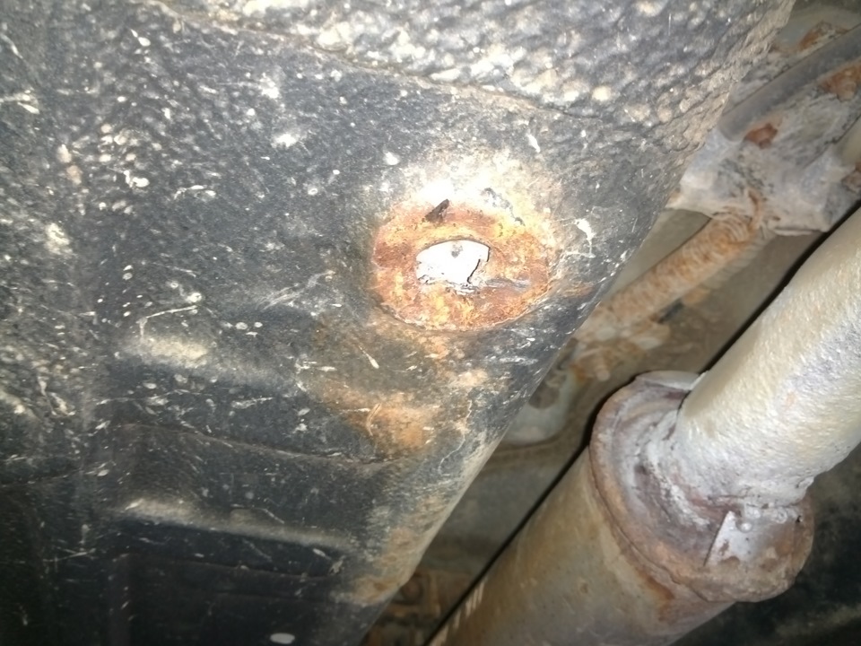

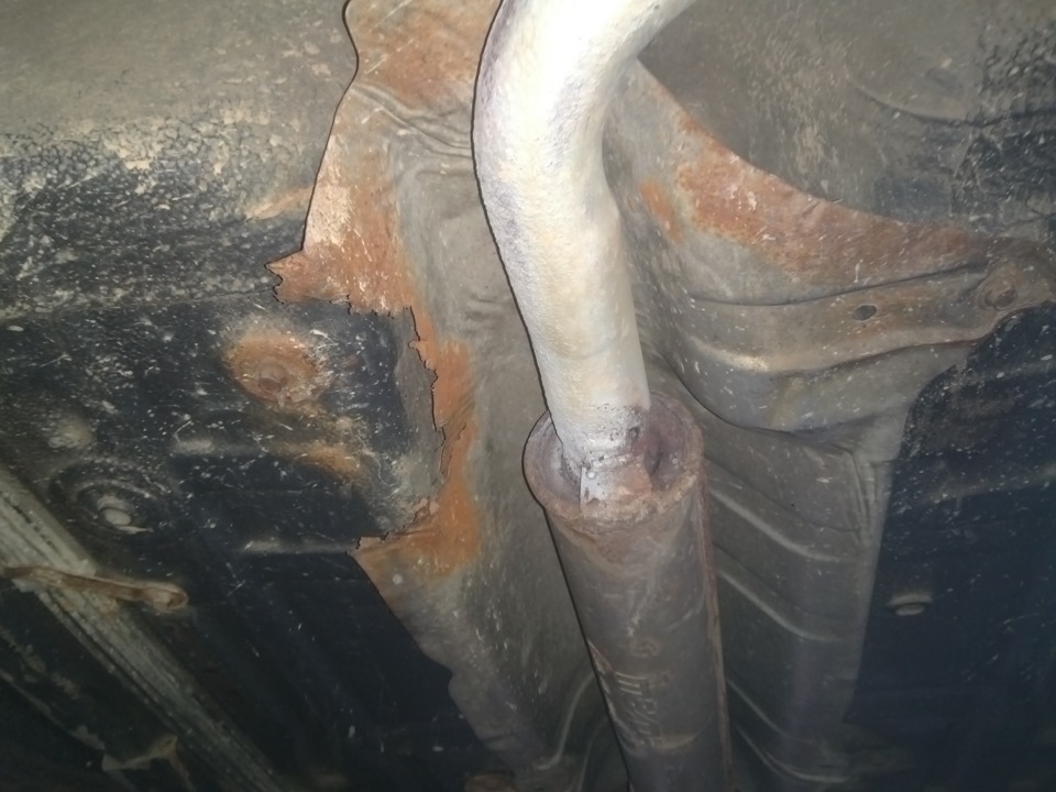

Начну с того что начитался на сайте про втулки кулисы, что они стираются и плохо включаются передачи. У меня передачи включались не супер, поэтому залез я под днище и хотел проверить эти втулки, но увидел такую картину — сгнило одно крепление. Это пол беды, начал откручивать и прокрутились две задние втулки.
Долго ломал голову как их открутить. Сначала хотел прорезать днище под ковролином и приварить эти втулки, но передумал. Потом мне пришла хорошая идея — выбил я эти втулки.

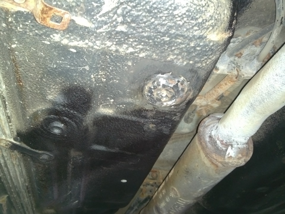

Затем вырезал небольшие фланцы, приварил к ним гайки М6, и затем приварил это все к днищу, там где были старые втулки.

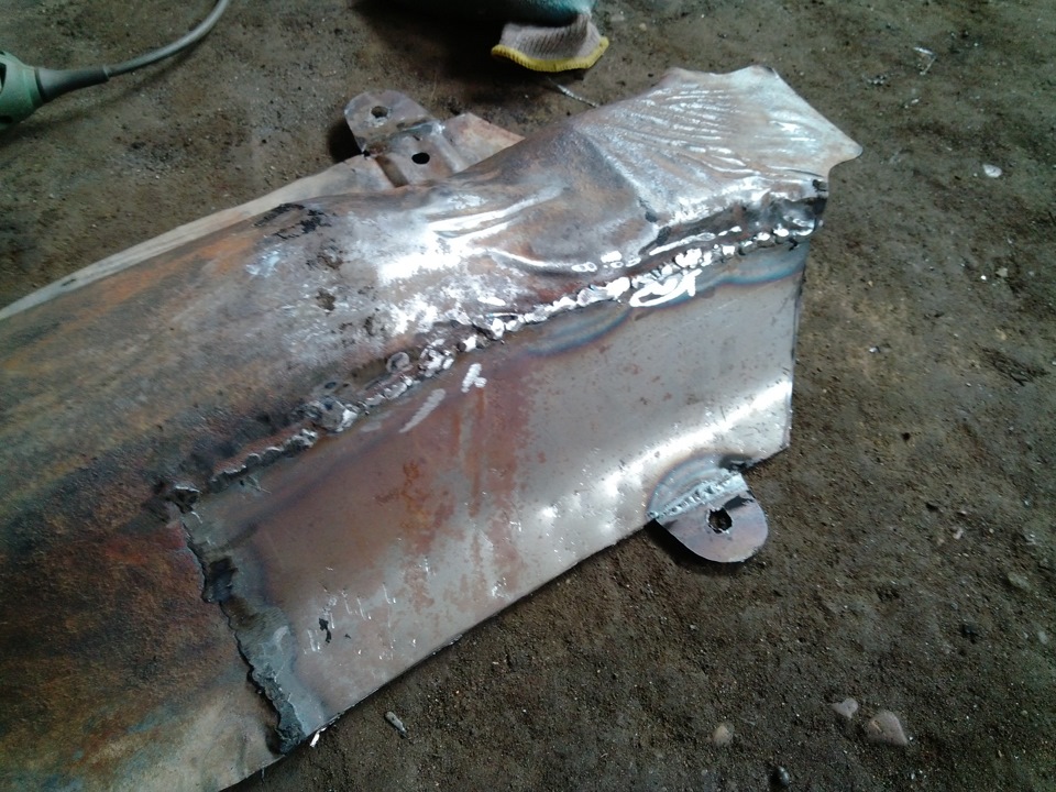

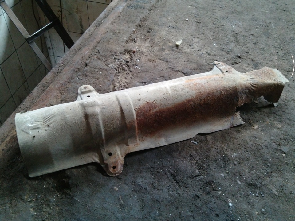

Далее переварил защиту. Была в ужасном состоянии, да и одно крепление сгнило.

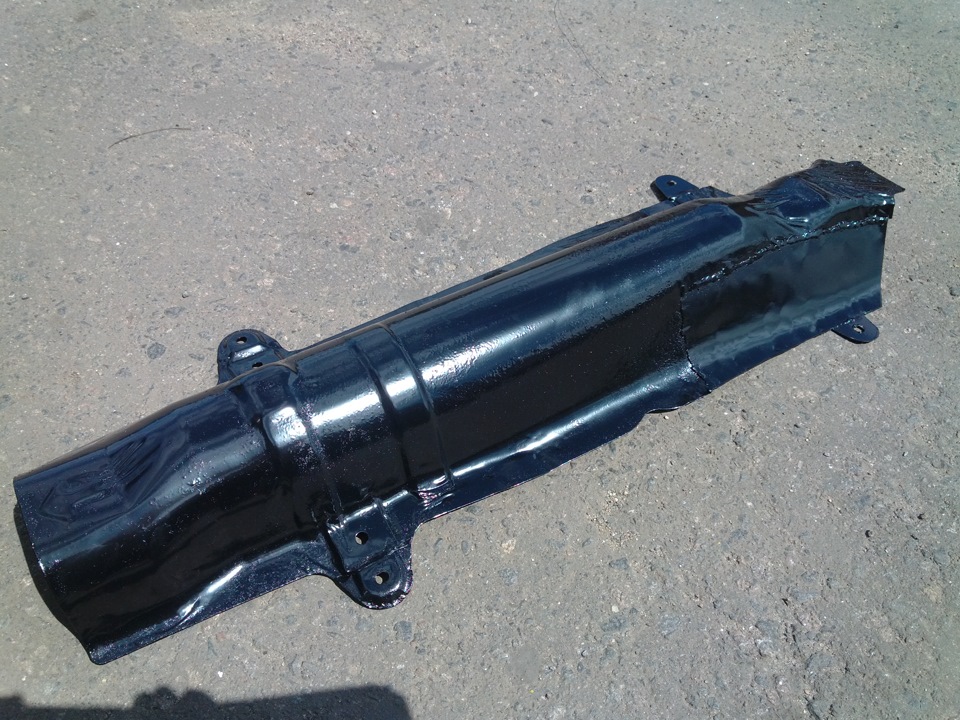

Вырезал ржавый кусок, приварил новый, все зачистил и отдал а полимерку, Думаю получилось нормально, в полимерном покрытии думаю переживет еще и меня.

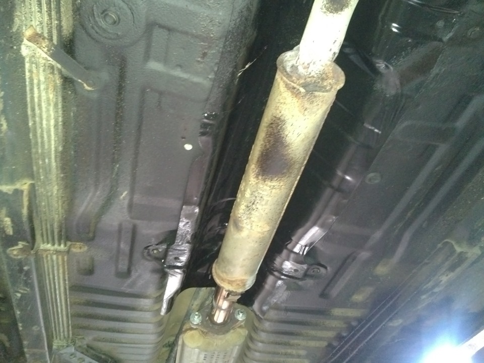

Все поставил на место. Вот что получилось.

Втулки кулисы смазал-то?) Как эффект, сам собираюсь всё не доберусь
Да смазал, эффект супер!
