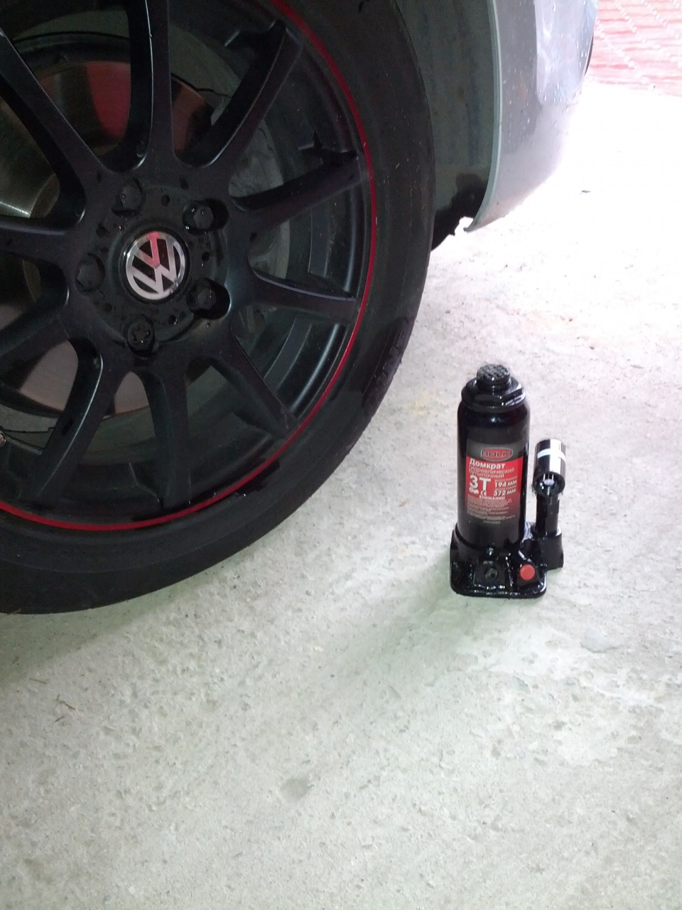

Так вот друзья мои, вы были правы, что это ТРЕЩАТ топливные трубки.
К диллеру я не попал, хоть и записывался. Но очень странно, что звонка за день до приезда, от них не поступило.
После всего этого решил исправлять данную проблему сам!
Все началось еще в Москве, с покупки гидравлического домкрата. так как это намного удобнее тех домкратов, которые идут в комплекте :)
Поднял я машину и залез под нее — HOT HOT! :)
Наверху наблюдалась картина из защиты и 8 заглушек (прошу обратить внимание на 8 заглушек)!
Взял ключ на 10 и начал откручивать, откручивать…и увидел там держатели этих заглушек. В итоге одну сломал, дебил, но ничего страшного.
В итоге, смысл в том, что данные заглушки надо просто откручивать до конца. Когда открутили все, защита слетает сама.
После того, как снял защиту, открывается прекрасный вид на топливные трубки!
А вот и само место, где происходит стук!
Далее больше писать ничего не буду, скажу что только закрепил трубки по периметру, остальное на видео!
Результат — тишина и покой на холостых!

Спасибо! Вот только под автомобиль я бы не стал лезть, если он стоит на домкрате.
да, понимаю что был риск, но был очень внимателен к этому!
