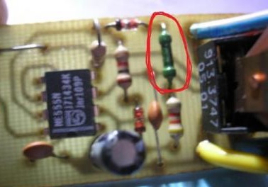

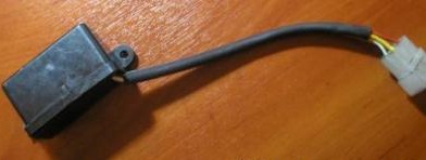

1.Находим под панелью реле и вскрываем его.
2.Находим резистор, отвечающий за 4-х секундную паузу.
3.Меняем его на резистор номиналом 40-50КОм и последовательно ему вешаем переменник на 100-150КОм.

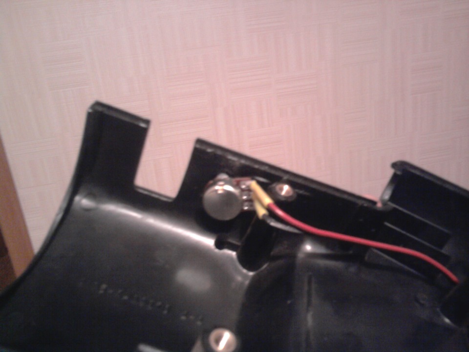

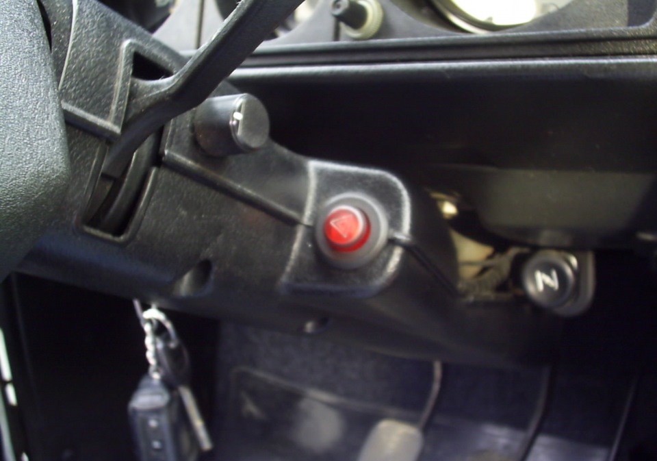

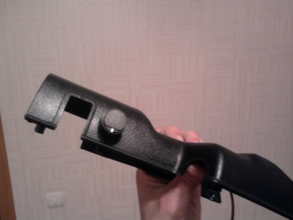

4.Выводим переменник куда нам удобно и закрепляем…
…теперь паузу между взмахами можно! регулировать от 2 до 20 секунд.
Хоть в ливень, хоть в моросящий дождик, хоть когда приспичило…
