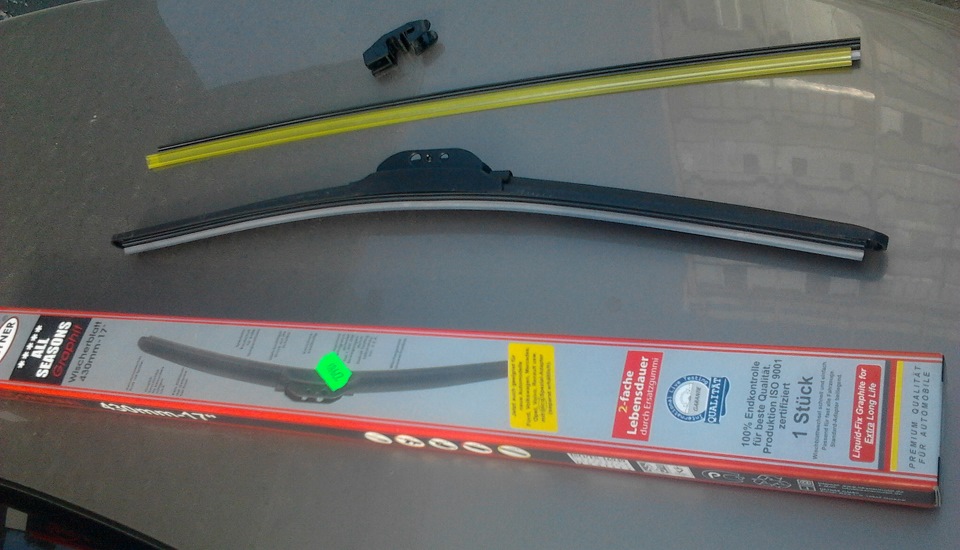

Зову продавца, прошу помочь, он говорит бери безкаркасные эйсиделко по 750р за штуку
Чёта дороговато экспериментировать. Говорю подешевле.
Показывает Heyner германские, ну я их и взял
www.heyner-germany.ru/she…ka/heyner_allseasons_092/
269+257 = 526р
приятный бонус в виде второй резинки в комплекте

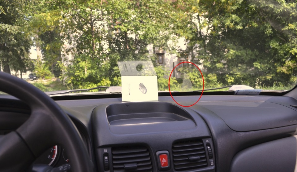

Спустя более полугода могу сказать, что для холодной зимы они не оч. Быстро задубели и плохо протирали. А вот по весне стало опять всё идеально
Тк от предыдущих щёток оставался постоянно непротёртый треугольник внизу стекла в районе панели немаленького размера
решил купить поболее.
Были 55-41см, Купил 56-43 и о чудо! треугольник исчез, чего и всем желаю. Дворники стоят вплотную друг к другу
артикул
43см 087 000
56см 092 000
Стало тихо и чисто

Приветствую, три года откатал уже с хейнер… скрипеть начали. Хочу поменять… Не в курсе у них уплотнители меняются?я глянут такое ощущение что нет
конечно меняются, у меня в комплекте были вторые резинки

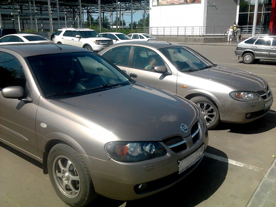

На последнем фото, на дальней машине, диски как у меня)
ну СКАД Ганимед среди нас популярен)

Тот что покороче, по длине вылез на кузов !((( пришлось отрезать !
всмысле? у тя поводки мож другие?
не с поводками всё норм защёлкнул так как нужно было ! Со вторым дворником он стоит чётка треугольника нет по середине ! Нов от выступал ! отрезал ! Всё норм !)) незнаю как так полкчилось может мне не то выдали ! там какая размерность !*?

Наконец-то :) Ты главное на скорости ими не пользуйся, запутаются ;) Я на сантиметр поменьше брал, треугольник почти исчез, обзору не мешает, зато не переживаю за спутанность.
не, всё чики-пуки окей, там нанозазорчик есть)
