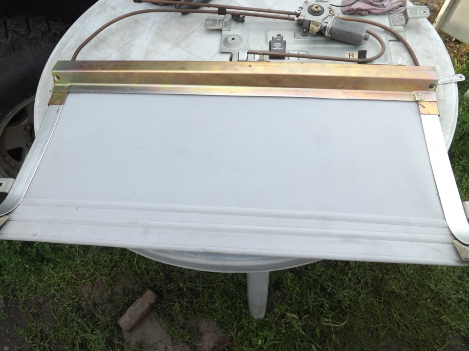

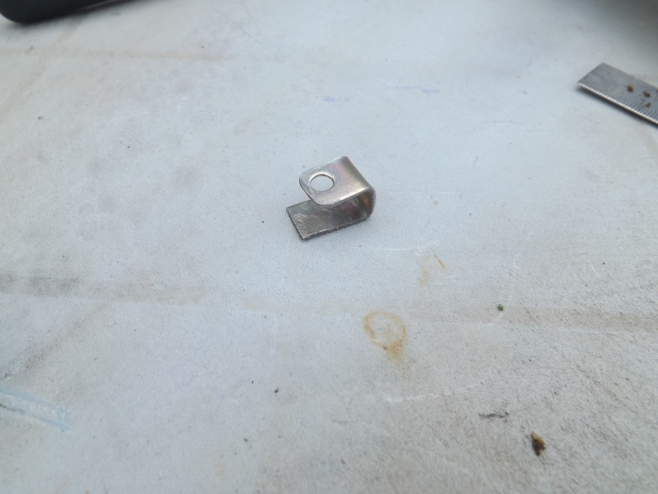

Сегодня решил отремонтировать шторы на крыше, не работали 3 из 4х. У прошлого хозяина пассажиры закрывали не кнопками а в ручную. Думал тросики порвали, долго не думал снял всю обшиву, снял шторы, их наверное не кто не снимал так как грязи было несколько сантиметров толщины и наверно японские мухи. Снял ткань с направляющих, поломаны пластмассовые соединители тросики целые одним гемором меньше. Думал как сделать такие же, долго и муторно, решил сделать железные. Нашел старый врезной замок, от китайской двери метал средней жесткости, вырезал пластины, просверлил отверстие сверлом на 5 мм. Замерил на глаз где и как загибать загнул, закрепил, все работает, смотрите фото.

Блин, одного не понял, для чего отверстие сверлить?
Туда вставляется шпилька шторы
Спасибо!блин, сразу не догодался☺
A893YY
У меня родные шторки были другого образца(просто тросики без железной приблуды и моторчик просто на тросиках болтался)тросики распутались и я подумал что дешевле будет купить другие, купил такие, а они все четыре сломаны(((((
я начинал с выяснения почему не работают
потом по потихоньку начал разбирать и думать какие приблуды делать
сколько времени ушло на Разобраться и на Отремонтировать ?
ну примерно часа 2 на то чтоб разобраться почему не работает и по часу на каждую чтоб отремонтировать
