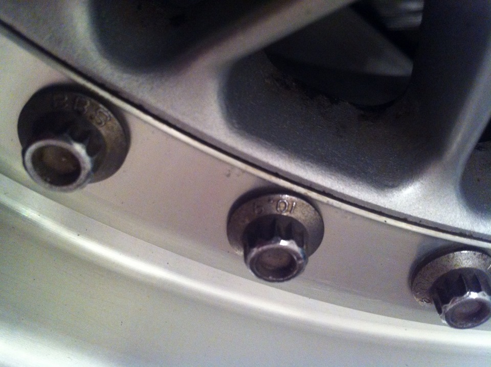

Выбор пал на классику жанра: трехсоставные BBS RS r16. Штатная ширина диска составляет 7 дюймов, но это абсолютно бесполезная цифра, тк были заказаны 2 шт внешние обода 4" вместо 0,5", соответственно ширина задних дисков составила ни много ни мало 10,5 дюймов. Передние диски собирать начну когда определюсь с шириной передних крыльев, отсюда и будет взят идеальный фитмент.
Кстати разболтовка у колес была немного не 30-чная, 4х114.3 заместо 4х100, поэтому были заказаны и изготовлены проставки шириной 20 мм, к слову, предполагая что сейчас начнутся выкрики о том, что проставки вещь ненужная, а порой и опасная, скажу, что они пришлись весьма кстати, т.к. при примерке без проставок просто прислонив диск к ступице, установлено, что он упирается в рычаги. Также, при установке четырехпоршневых брэмбо от е38, если это все-таки случится, риск того, что они упрутся в спицы из-за недостатка вылета, что чаще всего и происходит, сводится к нулю)
Также в настоящее время перетачиваются болты для закрепления проставки на ступице, т.к. ширина в 20мм очень сильно ограничивает поле для творчества)
В итоге один из дисков где-то месяц простоял у меня на подоконнике в качестве элемента декора))
На фото черновая примерка ободов поверх старых, но и этого хватило чтобы я кричал от восторга)
П.с. За обода спасибо Arsen550m из Ро100ва, рекомендую его как отличного чела, достал мои обода в нормальные сроки;) Обращусь еще раз, когда пойму, какие обода нужны мне на перед, скорее всего это будет что-то в районе 2,5")
