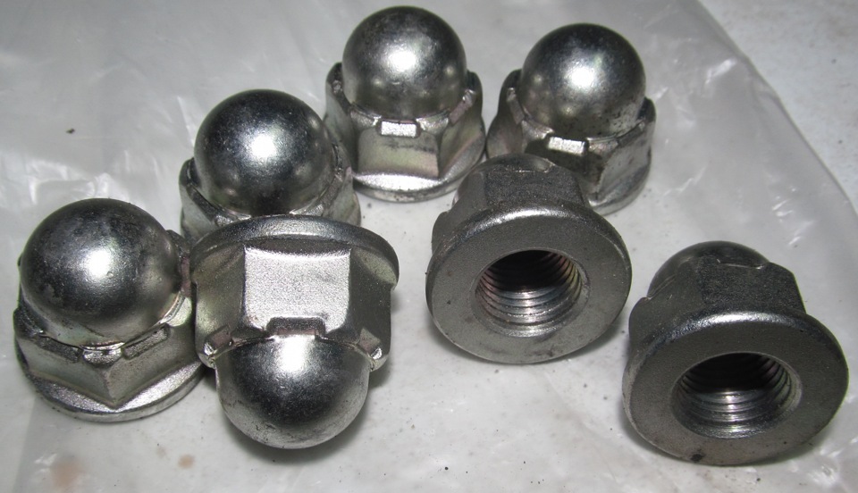

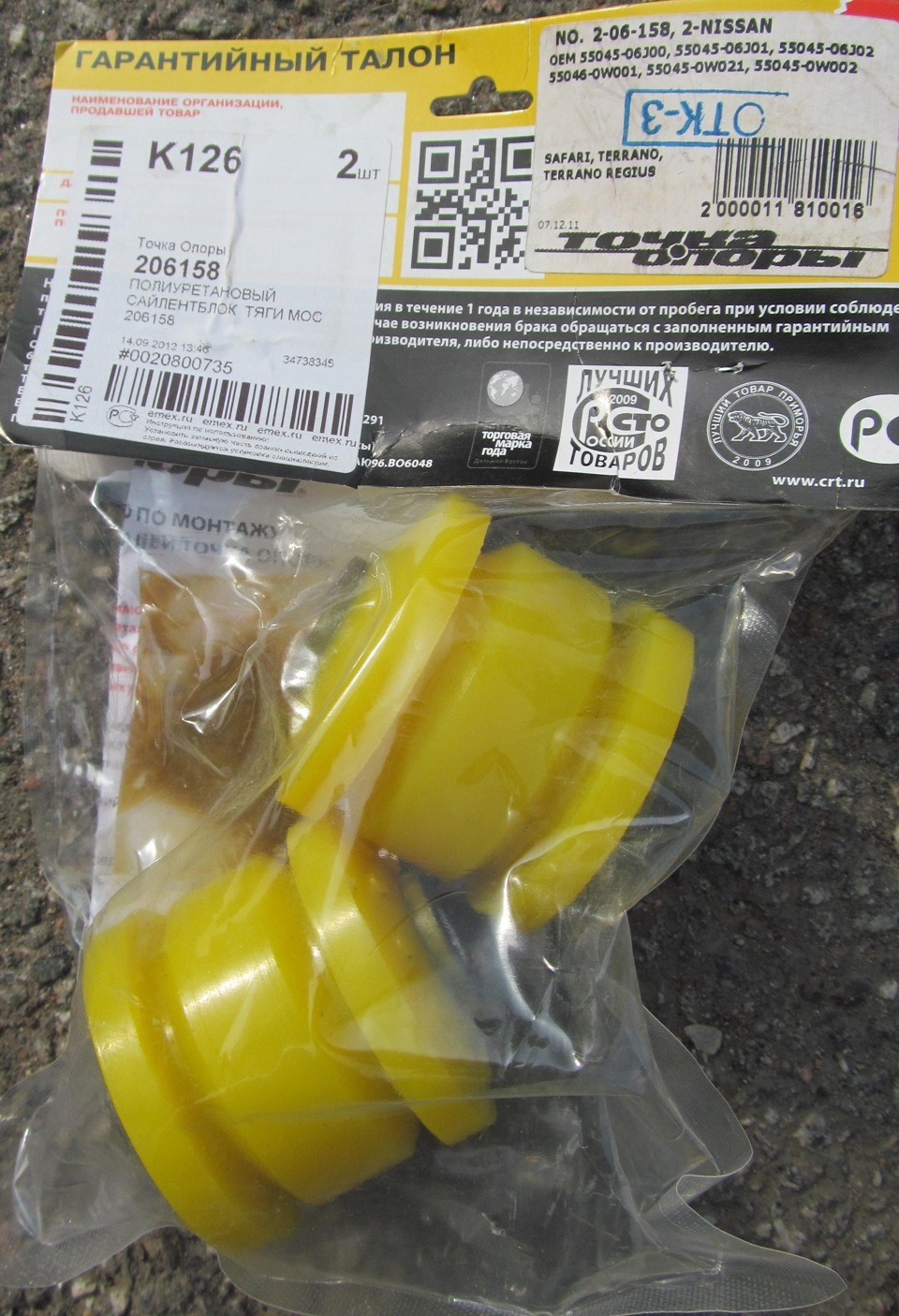

На заднюю подвеску идёт 8 одинаковых сайлентблоков с оригинальным парт-номером 55045-VB010, я же брал ТО 2-06-158 по 500р\шт. Так же заказал 10 гаек закрытого типа м14х1.25, для замены родных, чтобы коррозия не развивалась на болтах. Номер гаек 54588-JG00A 25р\шт.

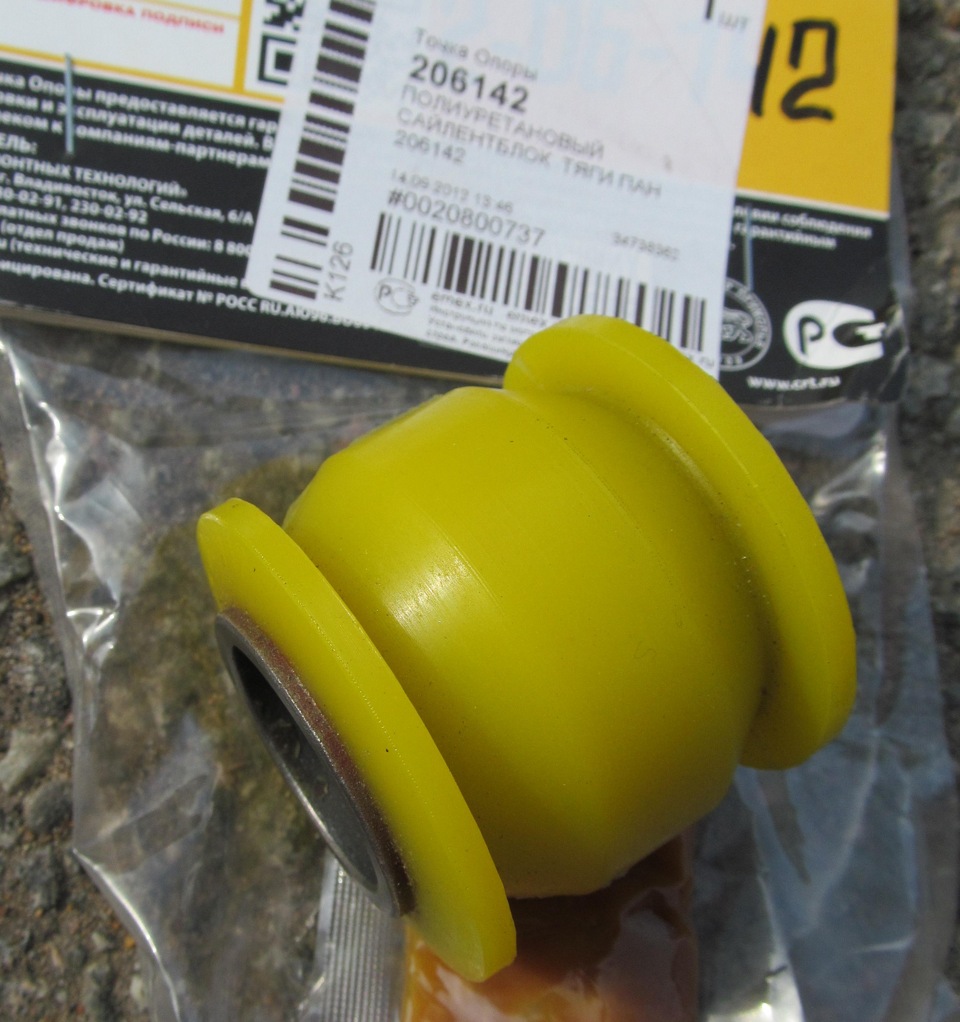

На заднюю тягу "панара" ставятся те же сайленты что и на переднюю.
55135-01J01 и 40110-VC000, с заменой 2-06-142 и 2-06-1342 — 400р и 1300р. соответственно. Плюс заказал парочку новых шайб для обеих тяг 56129-01J0A по 20р\шт. Предыдущий владелец Патрола — "Вася-тракторист" запрессовал в панару сайлент от VAG с номером 4A0 511 247 (ауди 100 итд). Замучался его выпрессовывать, толстенное железо. Чтобы вернуть мост относительно кузова — на фото я показал как с помощью длиной трубы это можно сделать.

Привет. Сколько проходил полиуретан в панарах?
Приветствую.
В виду того что я раньше боролся с шимми, и пытался возвратом в стоковые настройки вернуть все сайленты, я сам их снял года через 2.
Теперь, даже, хрен знает от чего ушёл шимми, толи от этих полиуретановых сайлентов, толи от совокупности всех факторов.
Как полиуретан себя ведеТ?
сильно мягкий для трёхтонной машины
Линк от пафика длиннее штатного? Для лифта сгодится?
Да совершенно верно поставил осенью по кругу иронман весной заметил стук при трогании с места залез под машину и обнаружил что саленблоки раскрошились от наших морозов той зимой было под -45 не стал больше ставить это автралийское говно оно не для наших погодных условий да и аморы вытекли задние перед пока ходит вот и думаю аморы хороши вот только зимой не стоит на них быстро по кочкам ездить,
Я разочаровался в полиуретане, не знаю как эти, но Ironman(они идут синего цвета) хрень полная, подвеска стала дубовой в прямом смысле, подвеска потеряла свою эластичность, это было просто убийство для автомобиля ехать по гравийке и любой разбитой дороге, казалось что сейчас все детали кузова, салона расшатаются к чёрту. А зимой так вообще, я удивлялся как рычаг ещё ходит.Я так долго не выдержал, поменял на оригинальные Патрулевские резинки и всё стало на свои места. С тех пор решил что полиуретановые сайлентблоки — это издевательство над автомобилем.
конечно издевательство, пихать туда детали твредостью под 90 единиц по Шор/А. Такие изделия для внедорожного использования.
