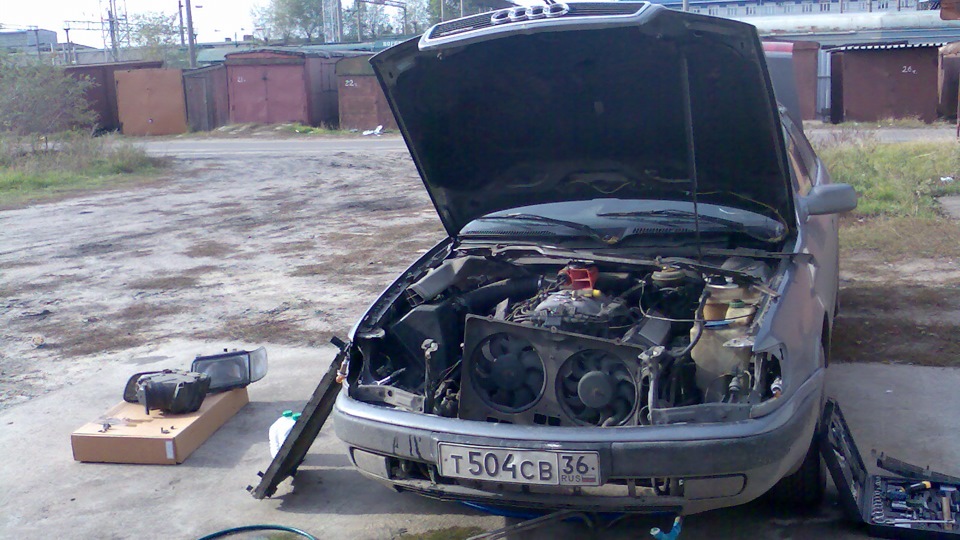

Бедовая тачка… Что с ней делать, ума не дам. Собрался уезжать с работы, не заводится.
Что только не делал… Фары протёр, по колесу постучал — нифига. Насос качает вроде… Хрюли ей надо?
Не завелась

Ха. Вчера alexa-vrn рассказал мне, что за хрень творится с машиной.
Сетка бензонасоса забита, по-этому при малом количестве топлива так плоха заводится.
Надо чистить.
бензонасос вынимать да ?
Припомнил — был почти пустой бак и на БСК колонка светилась. Не могло быть, что ЭБУ ипал моск из-за срабатывания этого датчика? Я что-то похожее за С5 кузова слышал… А за С4 — нет. Ваши мнения?
Пошел вагать, дай думаю завести попробую. А она возьми и заведись… Как не люблю такие проблемы, жуть. Никогда не знаешь, когда оно стрельнёт в следующий раз…
В итоге так и не ваганулся — бук на шнур дрова запросил. И вообще шнурок, похож, сгорел…
Клизму хочет!)
Похоже, что накрылся датчик Холла. Левая головка по ходу движения, за ней этот несчастный датчик на двух болтиках. На 2.8 часто выходит из строя, почти расходник
Завтра вагану её, посмотрим. Я думал на Холла. В гараже, когда маслал стартером, чтобы искры не было его фишку как раз скидывал. Вот и сейчас так… западло.
с бубном вокруг ее, еще не плясал.
