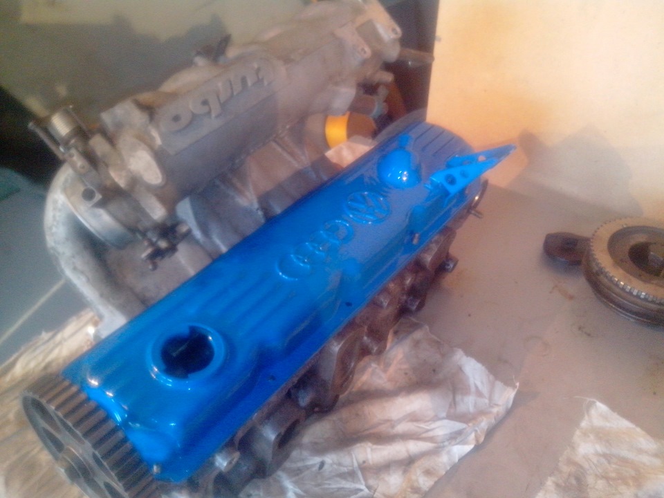

Вобщем блок цилиндров остался родной
отмыт и покрашен
Коленвал от MC 2.2 turbo
ГБЦ отмыта, заменены МК, притерты клапана, собрана полностью с колекторами впуск/выпуск
ГБЦ от MC 2.2 turbo
Т.к на моторе будет опять установленна система Megasquirt -II с индивидуальными катушками (катушки 5 штук от ВАЗ2112) по изготовлен задающий диск 60-2, как прежде из демфера ВАЗ 2110
Поршня с шатунами так же от MC 2.2 turbo
Для сборни куплены все комплекты прокладок, кольца, а так же шатунные и коренные вкладыши.
Собственно сборка
Также отремонтированна КПП, вылетала задняя скорость.
На мотор за место турбины будет установлен компрессор sc14 от двигателя 1g-gze
Сегодня 24.07.2013 дособрал последний цилиндири и приступил к установке маховика со сцеплением.
Вобщем низ готов, на днях будем ставить все в машину
Сегодня 25.07.2013
Подготовил все к установке в машину

Смотря под какой блок управления. Под январь ставят дпкв на 20 зуб. Под мегасквирт на 11 зуб когда двигатель в вмт
Вопрос такой возник, а диск 60-2 небходимо устанавливать на шкив как то по меткам или все равно как его повернуть?
Успокоителя просто на фото нет.
Диамерт сцепления 215
А где успокоитель масла на маслоприемнике, и сцепление у тебя от чего, не видел раньше, диск какого диаметра?
Шкив на рутс будет под клиновой ремель, сейчас токорь точит два, один оринтеровочно под 0.7 второй под 1.0 избытка, интеркуллер от AUDI 200
оуеее))) выть будет аццки))) ролег на рутсе какой?
